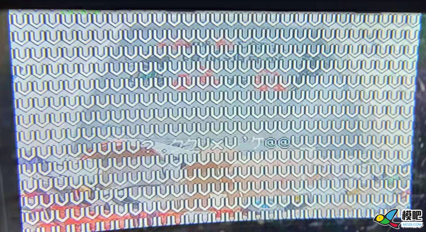

可能很多玩家都遇到过,刚买的一块新飞控,把摄像头和图传装上去,一通电发现屏幕里满屏都是显示VVVVVVVVVVVVVV,就像下面那样。
【穿越急诊室】OSD显示满屏的VVVVVV 航模,电池,图传,飞控,固件 作者:罗非沂 2549
(图片来源:微信群)
其实造成这个问题的原因很简单,就是OSD芯片中没有相应字体而已,只需要在地面站重新上传一遍OSD字体即可,很好解决。

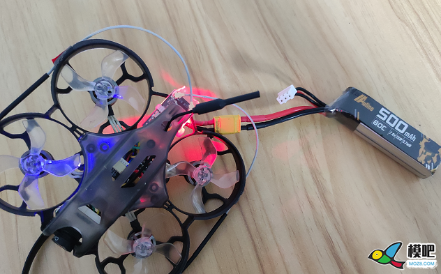

先用电池给飞控供电,再将飞控连接至电脑,打开地面站。
(新版Betaflight固件中,若先插USB再接上电池,很可能会识别不出OSD芯片,从而导致上传字体失败!)

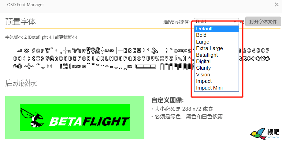

进入字体管理器后,点击预设字体选项。
【穿越急诊室】OSD显示满屏的VVVVVV 航模,电池,图传,飞控,固件 作者:罗非沂 7261
当前界面可以查看该字体所包含的所有字符,选择一个自己喜欢的字体。

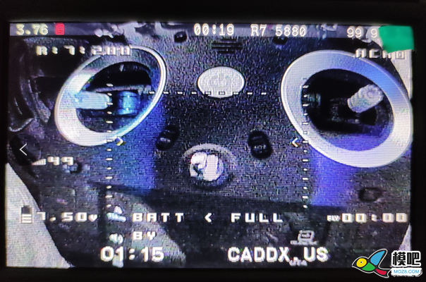

重启后可以发现OSD已经恢复正常了,so easy.
