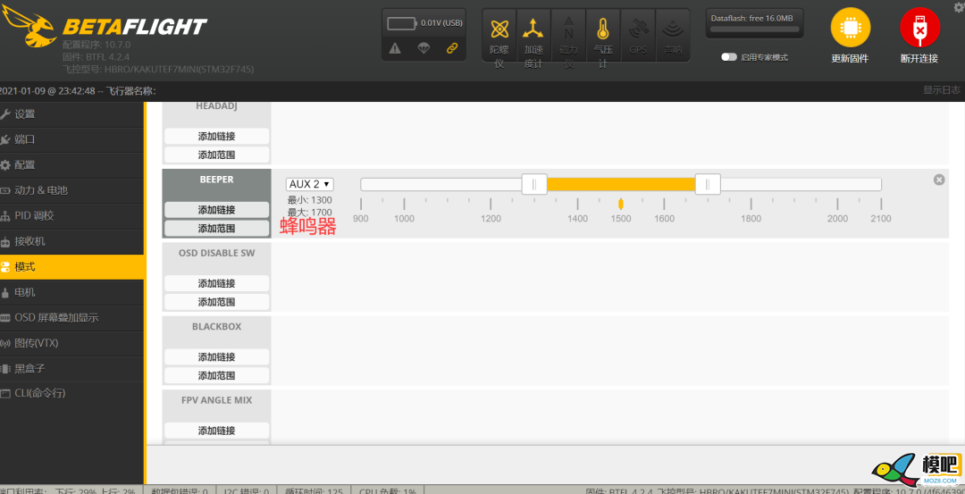

开头视频的那种鸣叫声频率,已经可以确定是启动了BEEPER模式的鸣叫声,而BEEPER模式也是整个问题的关键所在。
【穿越急诊室】未开控时给穿越机通电,蜂鸣器在不停地响 穿越机,飞控,遥控器,接收机,SBUS 作者:罗非沂 7079
为什么开控后马上就停止鸣叫了?像SBUS或IBUS、CRSF这些接收机协议,在失控时接收机除了油门通道会输出最低位数值外,其他通道一般是输出1500的中位数值,假如BEEPER模式启动范围恰好在1500左右。说到这里你能猜到是什么原因了吗?
【穿越急诊室】未开控时给穿越机通电,蜂鸣器在不停地响 穿越机,飞控,遥控器,接收机,SBUS 作者:罗非沂 5993
这是一个很奇妙的现象,主要原因就是因为BEEPER模式启动的范围恰好设置在中间。如果这时候给穿越机通电但又未开控时,就处于失控状态,除了油门通道在其他通道数值都变成1500。
此时1500的通道数值就处于BEEPER模式的启动范围内,所以蜂鸣器就响了,响了,了。。。
