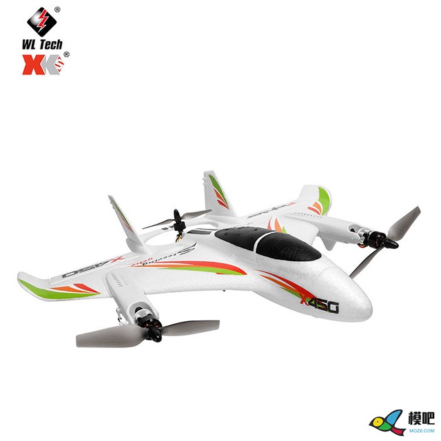

伟力X450测评 固定翼,舵机,电机,三轴,伟力a969 作者:刑天傲 1769 伟力X450是一款三轴倾转垂直起降固定翼。去年1月买了一架,三电套装花了一千多。
      因为场地时间等问题,一直没有飞过固定翼模式,只是用三轴模式测试了几次垂直起降功能。因为尾桨没有反扭设计,所以三轴模式飞机很飘,用微调效果也不大。
      最近有时间了有场地了,打算飞飞,结果发现因为两次长途快递,泡沫机身已经不能用了。花了一百多换了个机身,拆件的时候发现用胶还是比较实在的。之前垂尾是直接用胶水固定的,组装后无法拆卸,不方便运输,最神奇的是螺丝孔是有的但随机附件里没有螺丝。买的新机身,垂尾可以用螺丝固定,方便拆卸运输,这点很不错,当然螺丝固定不是很紧凑,我又用纤维胶带贴了几下。组装完通电后,飞机主控板指示灯正常,但倾转舵机无反应,用万用表测试,发现主控板输出电流正常,但就是没有信号输出。又出了一百换掉了主控板,又发现左侧电机故障,散件状态下测试正常,组成完成后电机缺相,细查之后发现电机线接头焊接太垃圾。一顿折腾现在飞机终于能飞了。
       测试天气大概三级风,三轴模式下抗风性太差,一直要压着杆,但前飞速度还算可以,侧飞速度凑合,后飞速度极慢,这和三轴自身设计有关。一键切换固定翼模式,很顺滑,掉高不明显。速度很快,当然可以自己用油门调节。转弯半径也不大,俯仰也不错,基本不用担心拉杆太多失速。最大问题还是飞机自身重量太小,抗风性太差。降落时,一键切成三轴模式,结果飞机仍然在高速前冲,上树了。没有做二次测试,所以不确定是飞机自身问题还是其他问题。
      总结一下,质量不是太好(也许只是我单纯脸黑),无风条件下飞行还是比较舒服的,有风时不要飞。
