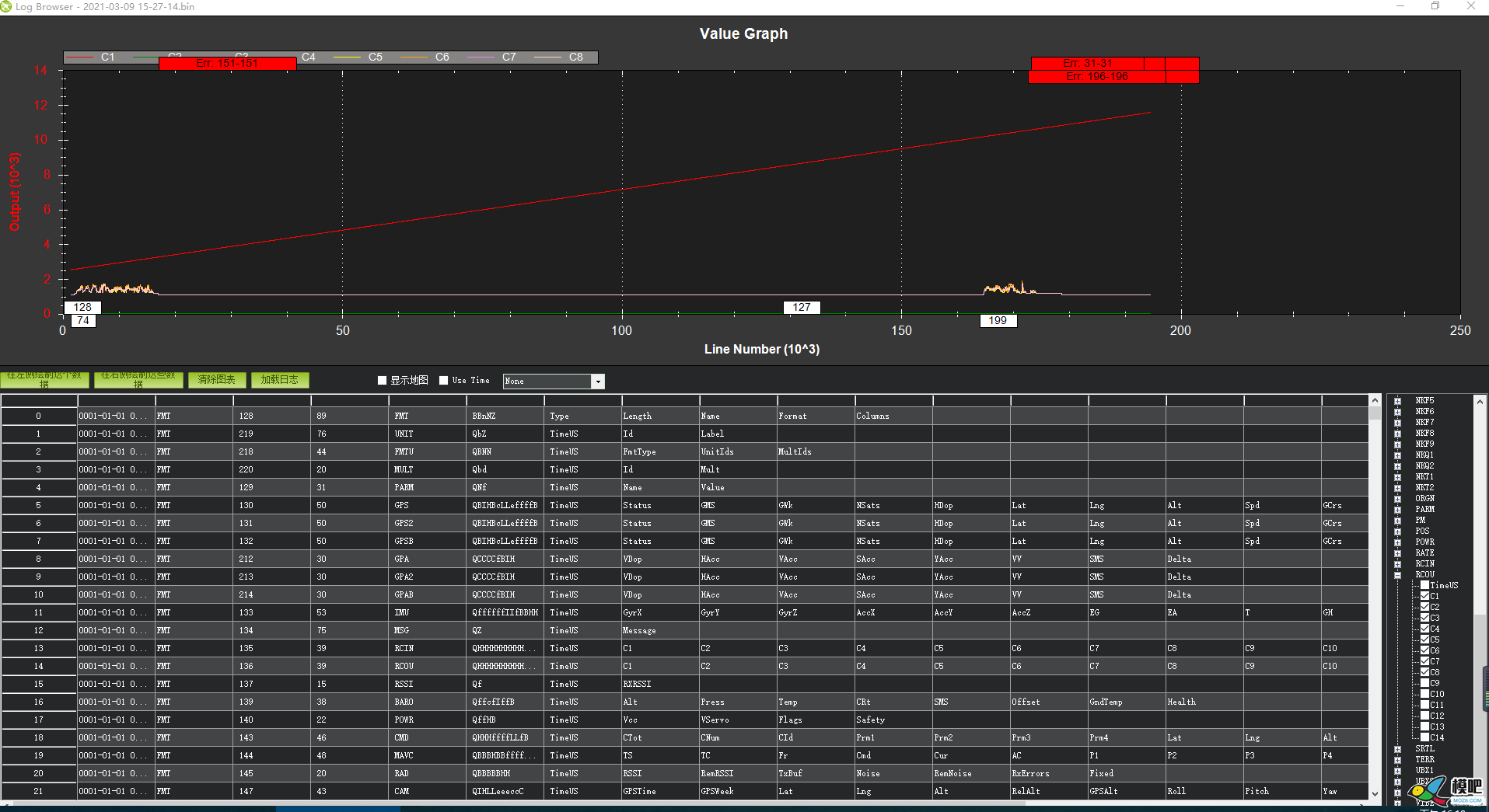

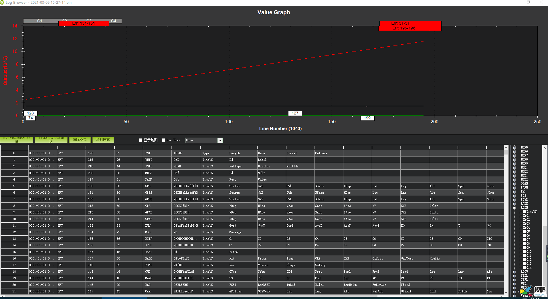

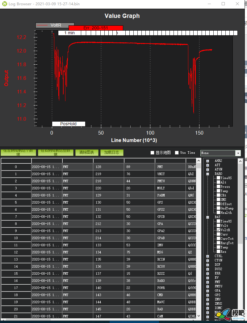

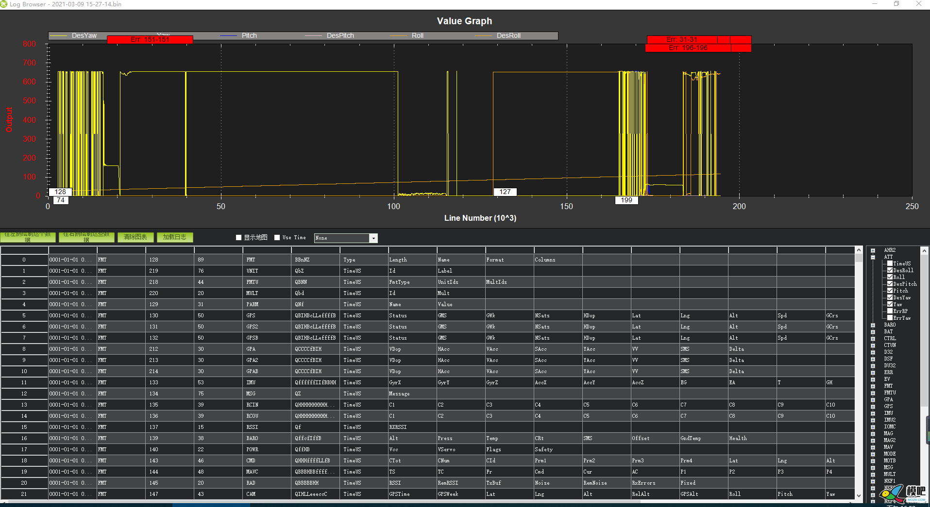

本人新手,自组了一架F450,雷迅pixhawk飞控,乐迪at9s遥控,R9DS接收机。共飞行两次,第一次自稳模式起飞,感觉起飞平稳,但是在空中漂移严重,新手油门控制生疏,飞机忽高忽低,最后大概从四五米高度掉落。第二次已定点模式起飞,以为会平稳点,垂直上升平稳,在空中漂移严重,想要降落,慌忙之中可能操作有误,大概从十几米高掉落。烦请各位模友能帮忙分析下日志,本人新手正在努力学习分析日志,但是水平有限,所以求助各位热心模友,学会以后我也会本着人人为我,我为人人的精神帮助刚入模的新人,非常感谢。日志存于百度网盘中,提取码1234。

看了一下,传感器挺多,但大部分都只在前4.5min有数据
发表于 2021-3-10 15:48:06 | 显示全部楼层
求帮忙分析炸机日志,pixhawk飞控,新手,学习分析日志ing... 飞控,乐迪,接收机,炸机 作者:方寸 3643 求帮忙分析炸机日志,pixhawk飞控,新手,学习分析日志ing... 飞控,乐迪,接收机,炸机 作者:方寸 5793 电压正常(3s)38min断电
求帮忙分析炸机日志,pixhawk飞控,新手,学习分析日志ing... 飞控,乐迪,接收机,炸机 作者:方寸 130
求帮忙分析炸机日志,pixhawk飞控,新手,学习分析日志ing... 飞控,乐迪,接收机,炸机 作者:方寸 5482

感觉你的数据有丢失
求帮忙分析炸机日志,pixhawk飞控,新手,学习分析日志ing... 飞控,乐迪,接收机,炸机 作者:方寸 4420

还有一个问题,我感觉四个电机不同步,能同时转起来,但是油门稳定后,四个通道PWM值会减少,2通道减少的明显,与其他通道差四五百,请问可能是哪里的问题
 楼主| 发表于 2021-3-10 17:29:40 | 显示全部楼层
当下 发表于 2021-3-10 17:23
还有一个问题,我感觉四个电机不同步,能同时转起来,但是油门稳定后,四个通道PWM值会减少,2通道减少的 ...
这是不动油门,四个通道PWM值稳定后的情况。

这个不能这么试。飞控在矫正姿态后没有反馈姿态不变,就会不断调整输出

谢谢,现在能正常飞行了,之前飞行模式设置成特技模式了,所以控制不好,现在定点模式很稳,很感谢指教
