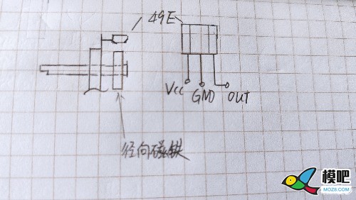

发一下原理图

这个真没什么原理图 只有一个元件而已。主要是机械结构设计,只能手画一个示意图给你
