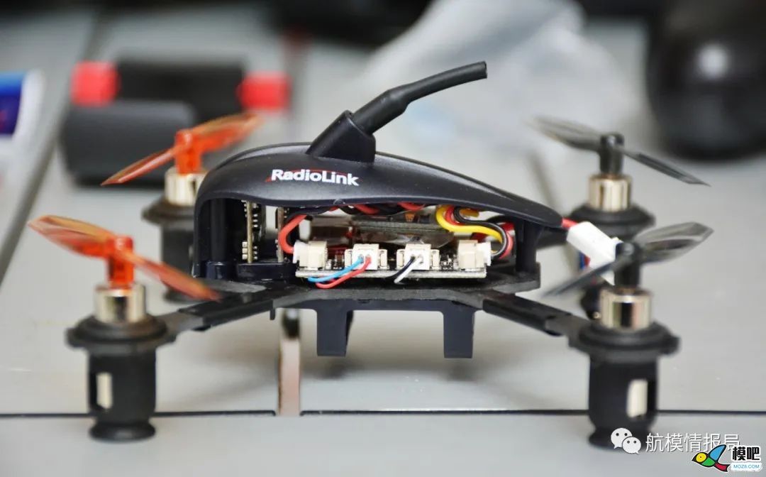

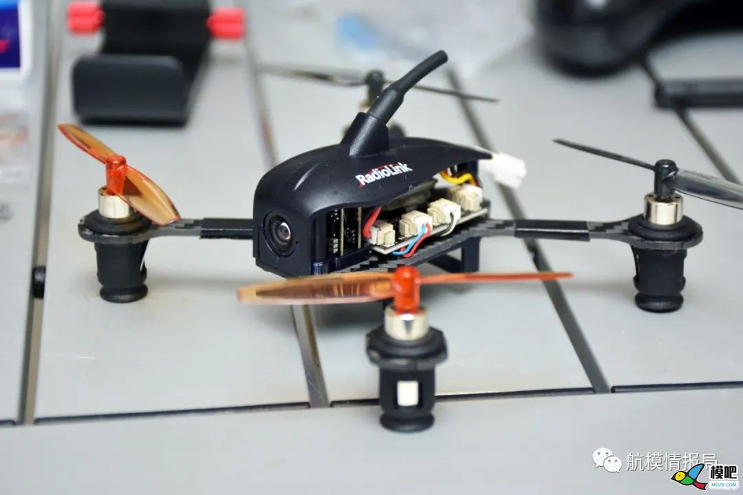

这架穿越机上方带有硬保护壳,从摄像头一直向后,完美地保护天线。
机架采用碳纤材料,这也是目前小穿越机的主要材料,韧性强,比较抗摔。
室内精灵,乐迪F121金铃子迷你穿越机测评 穿越机,航模,电池,充电器,天线 作者:飞来峰 2127
机身内部集成了图传、电调、飞控和接收机。
室内精灵,乐迪F121金铃子迷你穿越机测评 穿越机,航模,电池,充电器,天线 作者:飞来峰 4998
4个空心杯电机,固定在橡胶的减震套中,在炸机时能得到很好的保护。不过,就我多年前的经验看,空心杯电机比较容易烧,不知道现在工艺是否有改进,还需要多次的试飞验证。

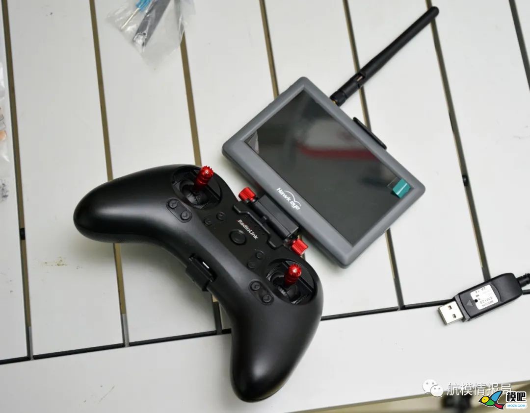

搭配的遥控器为T8S蓝牙版,油门不是回弹杆,但可以用小配件改成回弹。对我个人来说,飞穿越机还是习惯不带回弹。
配有显示屏支架,搭配4.3寸的鹰眼小飞手显示屏,确实非常小。这是很经典的产品了,有图传的功能,没有录制功能。

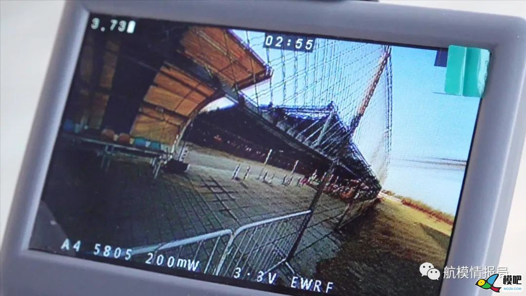

插电后,我发现这款小飞机虽然使用的是模拟图传,分辨率不高但图像基本没有延迟,可玩性还是不错的。

作为一架能第一视角飞行的小飞机,它的摄像头分辨率和采光效果都不错,在低光、逆光情况下也能看得很清楚,可见飞机虽小,在配件的使用上也是丝毫不含糊的。
