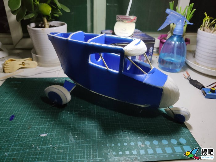

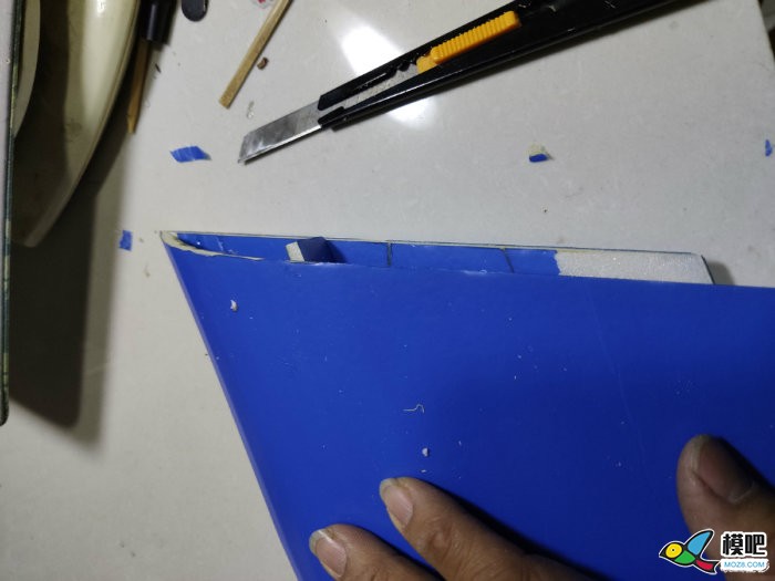

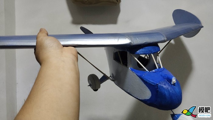

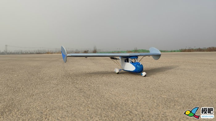

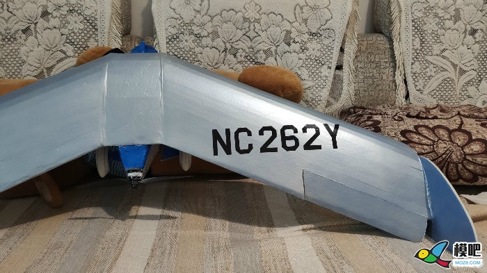

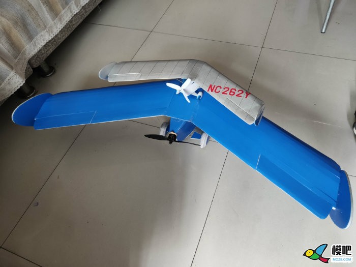

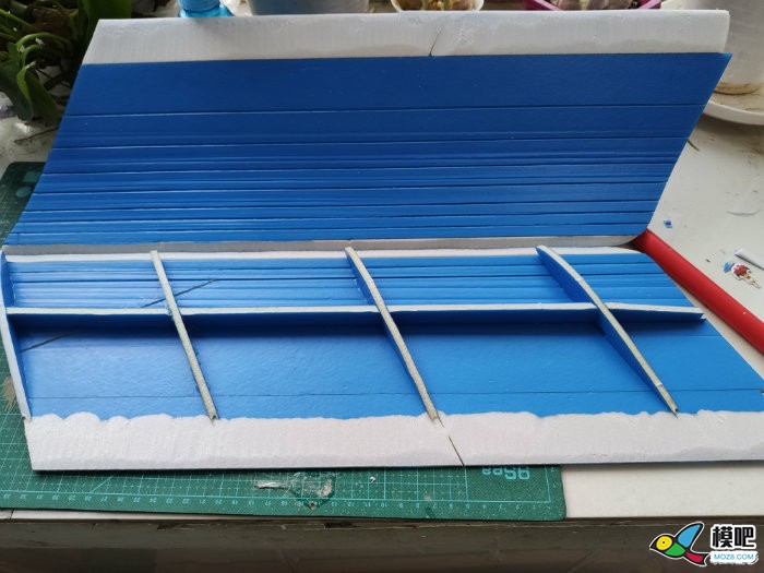

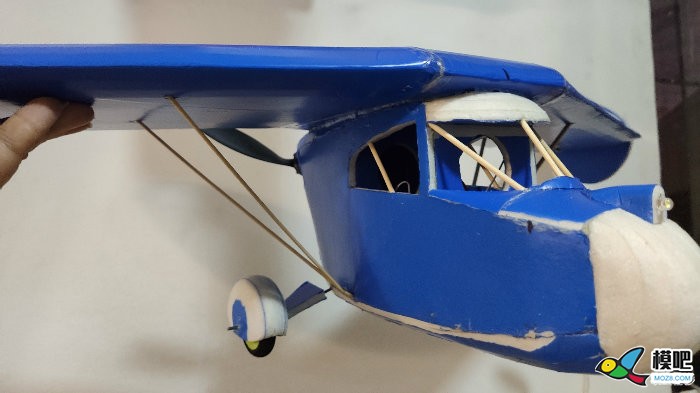

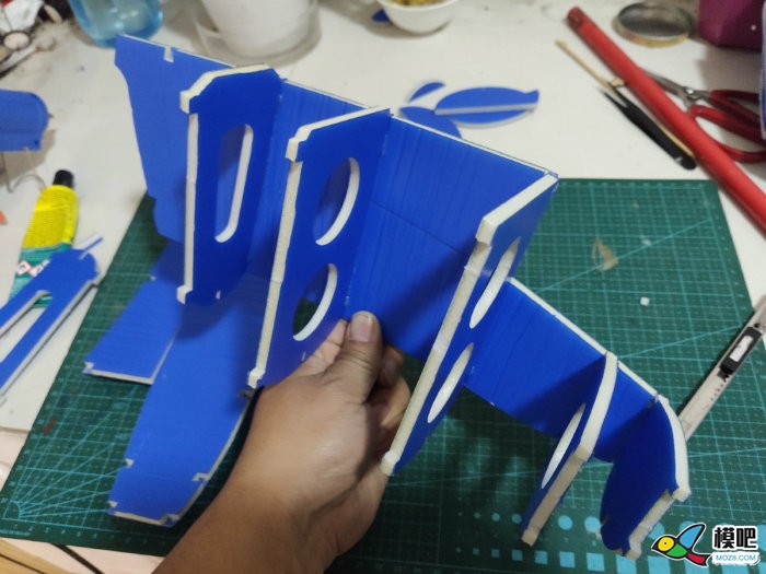

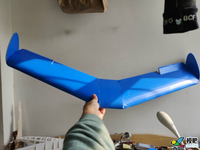

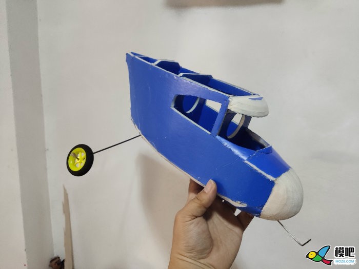

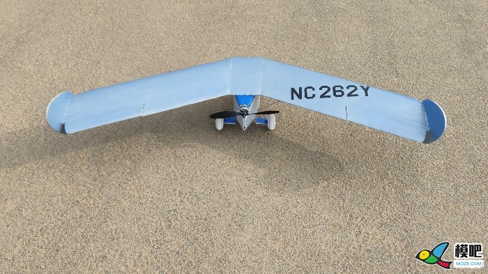

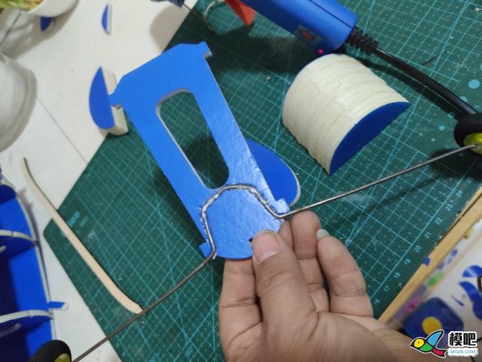

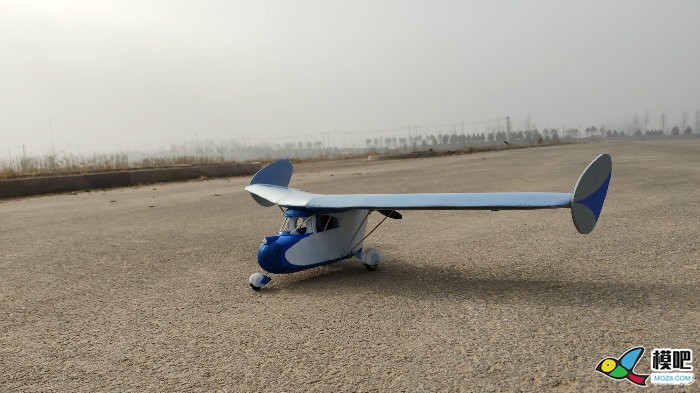

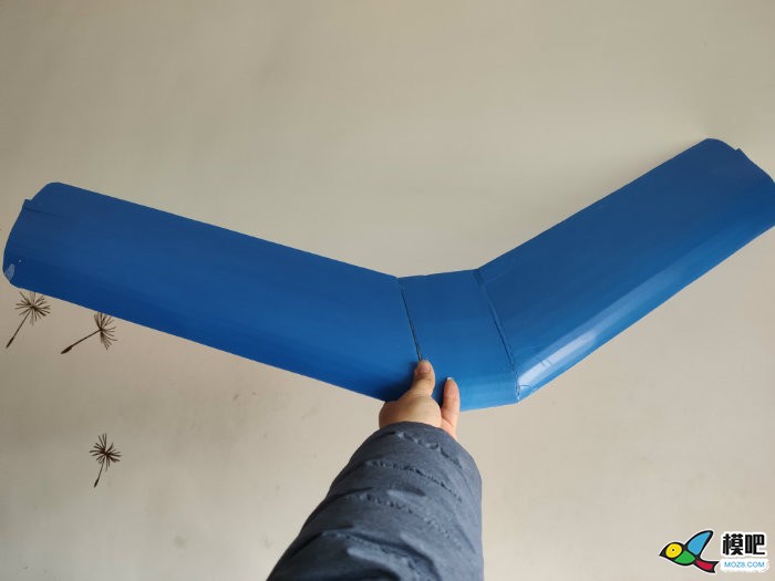

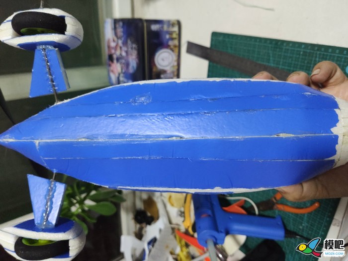

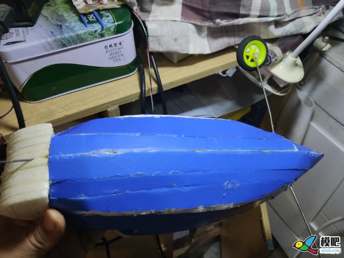

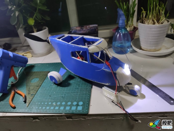

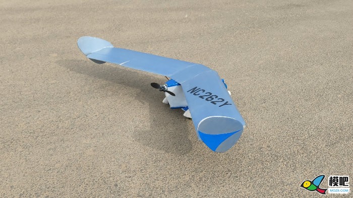

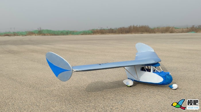

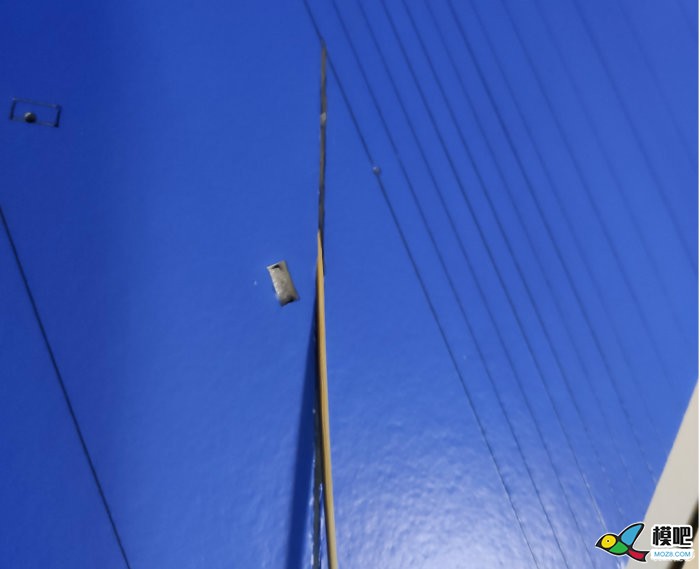

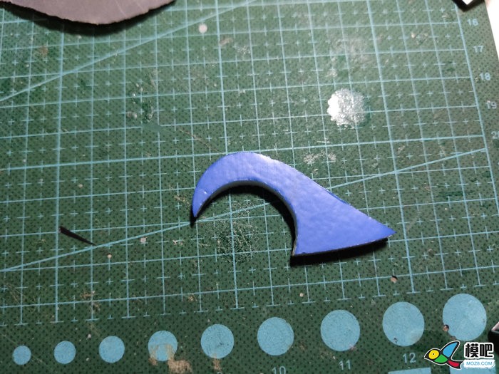

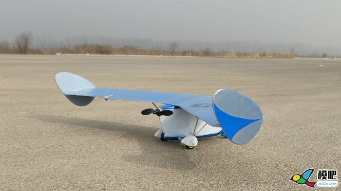

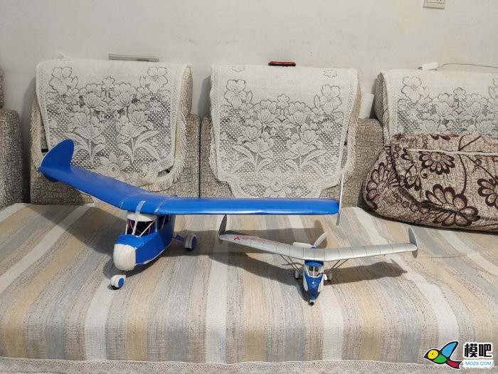

翼展:1000mm
起飞重量:预计350克
动力:2204+8x6桨,20A电调,2s-1000mah电池
设备:华科尔RX701接收机,2x5克舵机
材质:彩色覆膜KT板+钢丝起落架+竹条翼撑
已成功试飞,性能稳定
上部分过程图

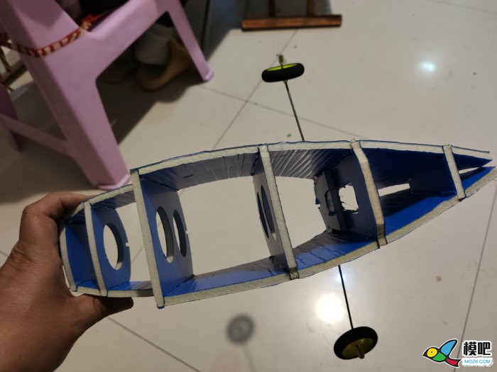

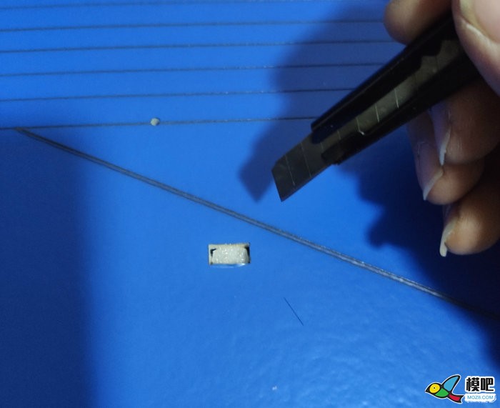

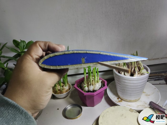

楼主这手艺不错啊!!!刀工也了得,就算是KT板要削成这样也不容易。请问楼主,这电机有做推力线吗?还是正推的?
 楼主| 发表于 2020-12-16 13:43:41 | 显示全部楼层
qzzxh001 发表于 2020-12-16 11:26
楼主这手艺不错啊!!!刀工也了得,就算是KT板要削成这样也不容易。请问楼主,这电机有做推力线吗?还是正 ...
做多了,手切效果比CNC都准了
有的,电机轴大概下垂2~3度,右推角度也要有一点
