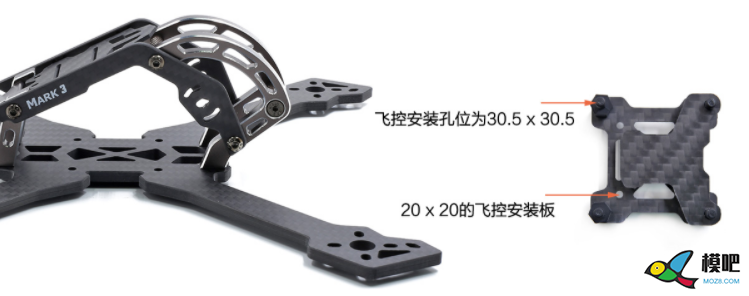

选购思路
  •   选多大尺寸的飞控?
    选购飞控的第一步,是确定你要玩什么尺寸的飞机,选定机架之后仔细阅读商品详情页,或者询问客服,有99.9%的概率可以知道你需要选择什么尺寸的飞控
    所以有这么一句话,很有点道理:
    遇事不决,问客服
谈一谈飞塔的选购思路 无人机,穿越机,电池,图传,飞控 作者:chinaz1919 4200
详情页标示:飞控安装孔位为30.5*30.5

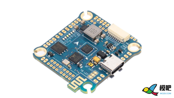

  •   F4和F7有什么区别?
    穿越机飞控常用的f4,f7芯片,是飞塔的主控芯片,主要用来进行一些数值运算,相当于电脑上的CPU
    这两者最直观的区别就是性能和价格:f7有更强的性能,处理速度从f4的168Mhz上升到了216Mhz,是f4的1.5倍,当然价格也更高
    对于新手来说,f4飞控的性价比更高所以新手的第一架飞机可以选f4飞控
    对于进阶飞手来说,f7也许可以带来更丰富的体验。为了追求极致的飞行体验,还有运算速度高达480Mhz的h7飞控可以选择
谈一谈飞塔的选购思路 无人机,穿越机,电池,图传,飞控 作者:chinaz1919 4035
MANBA F405 主控芯片STM32F405

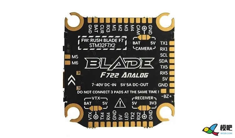

  •   焊盘设计是否符合装机规律?
    俗话说的好:颜值即正义,布局合理的焊盘设计决定了走线是否方便,可以带来更好的装机体验
    什么样的焊盘是布局合理的?
    以RUSH BLADE系列的新飞控F722为例,摄像头(CAM)的焊点在前,方便向前走线;接收机(REC)、图传(VTX)和LED灯的焊点在后,方便向后走线;左右两侧则是一些拓展焊点,如bb响、gps等,满足其他个性化的需求
    的确是令人舒适的焊盘设计
谈一谈飞塔的选购思路 无人机,穿越机,电池,图传,飞控 作者:chinaz1919 6226
RUSH BLADE F7飞控 焊盘

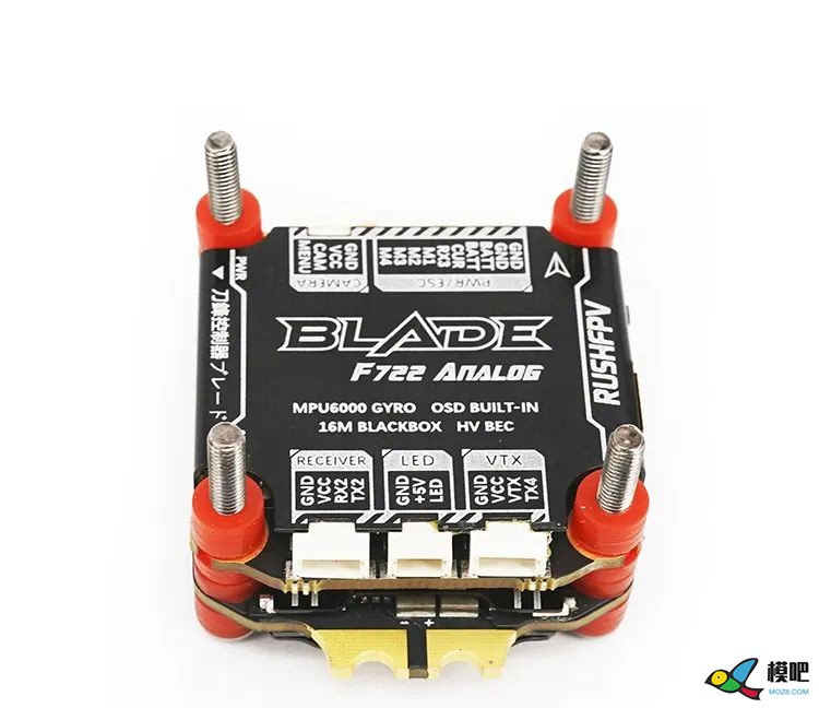

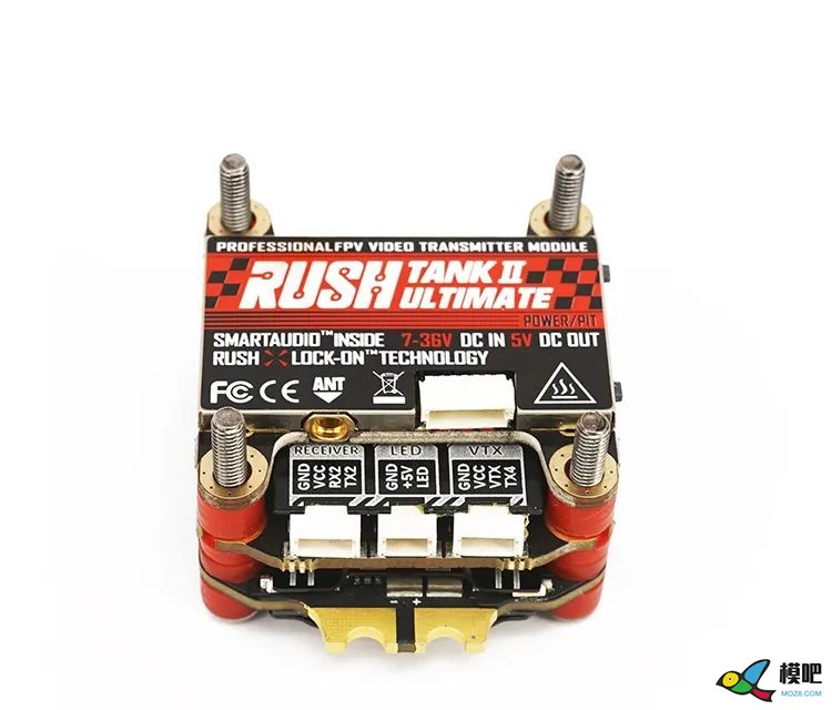

  •   买飞塔还是单飞控?
    飞塔指的是飞控和四合一电调/图传的组合,一般情况下这种组合都是同一品牌的产品。以RUSH为例,二层塔是飞控+四合一电调;三层塔是飞控+四合一电调+图传
    对于新手来说,直接选择飞塔可能会是一个比较省事儿的操作。因为一般来说,同一个厂牌的产品会有比较好的适配性和稳定性,装机的过程也会更加容易。
谈一谈飞塔的选购思路 无人机,穿越机,电池,图传,飞控 作者:chinaz1919 2471
RUSH二层塔
谈一谈飞塔的选购思路 无人机,穿越机,电池,图传,飞控 作者:chinaz1919 4168
RUSH三层塔

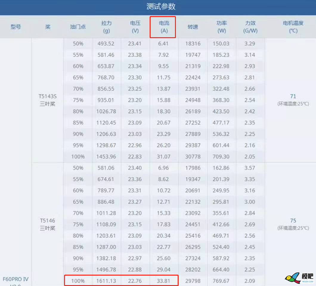

  •   电调选多少A的合适?
    如果你决定一步到位直接购买飞塔,那么就需要考虑搭配多大电流的电调
    选择电调时,可以参阅电机的参数表,按照使用的电池电压和螺旋桨,选择相近的测试数据,查询相应的电流数据
    以6s电池、5146螺旋桨为例,查询到的最大电流值为33.81A
    电调的持续电流大于这个值即可,但是建议留出10A左右的余量,所以根据上图,我们应该选择支持6S电池,持续电流大于43.81A的电调,那么就可以挑选一个45A或者50A的电调
谈一谈飞塔的选购思路 无人机,穿越机,电池,图传,飞控 作者:chinaz1919 2433
