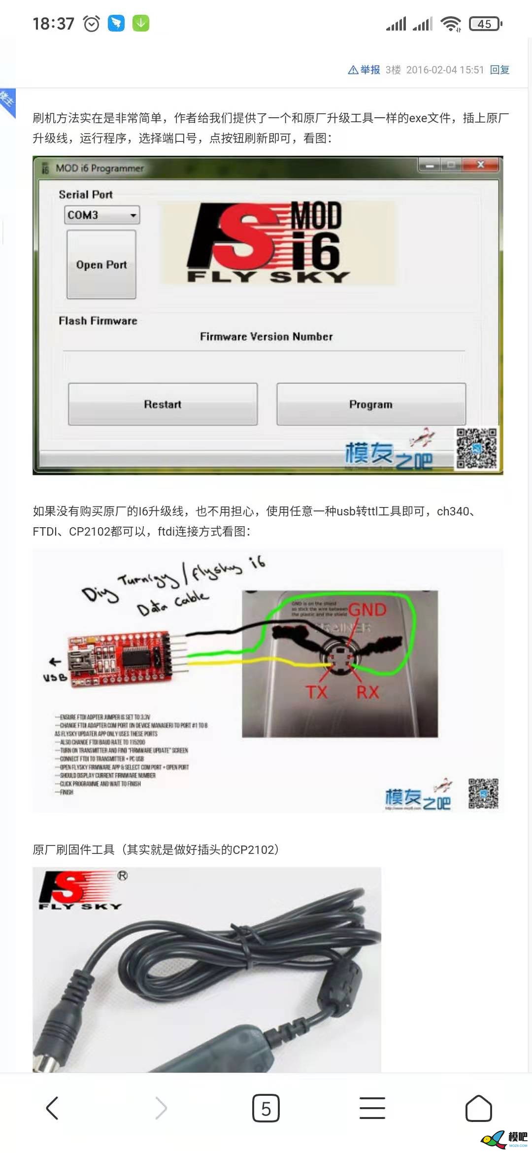

刷机接口如图 富斯i6,1.76固件,修正了1.75版问题 富斯,固件,福斯i6与i6x,福斯gt3c,福斯i6缺点 作者:爱中出的少女 1649 富斯i6,1.76固件,修正了1.75版问题 富斯,固件,福斯i6与i6x,福斯gt3c,福斯i6缺点 作者:爱中出的少女 9506

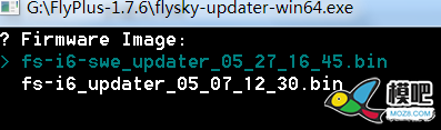

刷机选择没改机器选第二个

最后是固件,解压放任意目录,

 楼主| 发表于 2020-11-21 16:07:15 | 显示全部楼层
进刷机模式自行百度,注意,进刷机后以尽快刷掉,否则要重新进刷机模式。刷完机器会自动重启。如果刷机程序没反应,交换tx与rx
