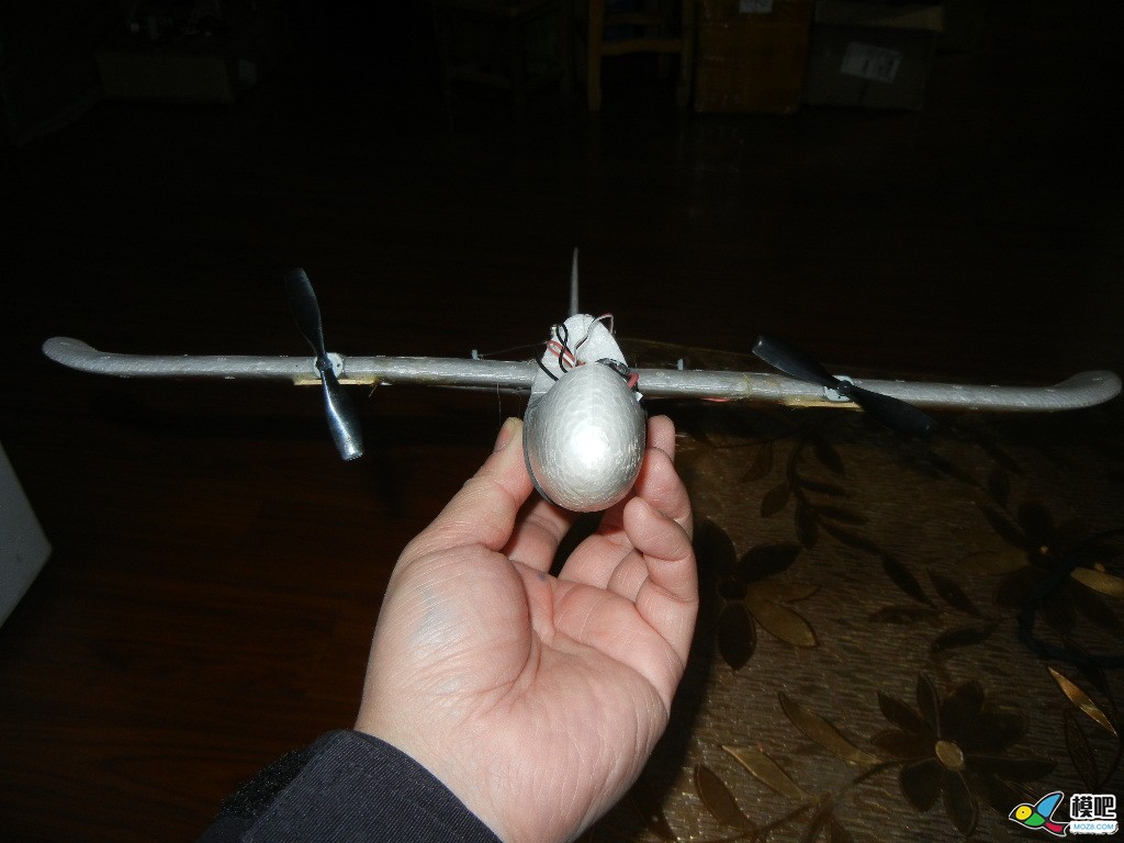

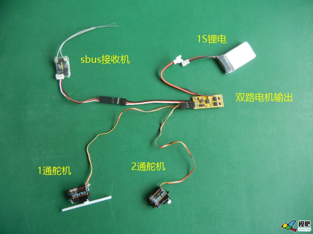

Sbus电调使用SBUS输出小接收机(无舵机输出),从而减小体积,不但有双路有刷电调功能,还能把SBUS的1/2通转化为舵机信号。

不错。但不上盖,太难看了
