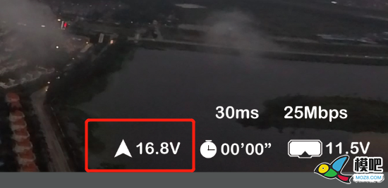

观察眼镜画面,可以发现右下角的电压也由N/A变成实际电压,并且解锁起飞时也可以自动开始计时和录像。
