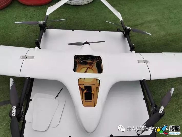

目前市面上有许多类型的垂直起降无人机可选,个人喜欢4+1配置。简单地说,它在双电池系统上更可靠、更稳定。这里我向您介绍全复合材料垂直起落平台——Swift垂起平台。
DIY全复材垂直起降无人机(附成本及Pixhawk参数) 无人机,固定翼,电池,电机,遥控器 作者:chinaz1919 5956
问题是,建造起来贵吗?
制造复合材料框架并不便宜,当然,这很费时,也需要一定的基础技能。
Swift复合材料垂起无人机是一种高质量的垂直起降固定翼无人机,具有非常安全、更高的可靠性和高效性。它能在不到1平方米的地面上起飞,根据有效载荷重量其飞行时间可以达到1.5-2小时。我们在模拟软件和实际现场试验中对空气动力学进行了测试,其设计目的是使空气以最小阻力提供最佳上升气流。它的起飞可以用6S电池供电,巡航时,目前的使用量在8-10A之间,这架飞机的功耗为140毫安/公里,而且机身内部空间大,因此可以携带大尺寸的有效载荷或大尺寸的18650锂离子电池组。
DIY全复材垂直起降无人机(附成本及Pixhawk参数) 无人机,固定翼,电池,电机,遥控器 作者:chinaz1919 8322
四旋翼动力可以选择5010 400kv电机,带17-18英寸可折叠桨和60A 6S的ESC系统,固定翼推进系统可以使用3520 550kv电机、1380桨和60-80A HV的ESC系统。用于固定翼的6-7S 18650 22000-25000mah锂离子电池组和用于四电机的6S 4500+lipo。经过测试,它有2小时20分钟的飞行时间,有效载荷(720克)用于测绘任务。
零件列表:
Swift垂起平台
https://unmannedrc.com/collections/vtol-plane/products/swift-full-compiste-material-vtol-mapping-uav
5010 400kv电机
3520 550kv电机
1755可折叠桨
1380推进桨
60A 6S四通道ESC
固定翼60A HV ESC
pixhawk 2 (或pixhawk V5)
所以你自己建造它的成本大约为3500美元,当然你还必须配置自己的遥控器、GCS和数据链。
DIY全复材垂直起降无人机(附成本及Pixhawk参数) 无人机,固定翼,电池,电机,遥控器 作者:chinaz1919 4649
四旋翼系统可以选择高额定电流(100以上)4500-5500毫安锂聚合物电池。
对于固定翼可以制作自己的18650 22000毫安时锂离子电池包。或者在线购买像18650 12500 6S锂离子电池之类的产品。
总之,建造你自己的垂直起落飞机需要丰富的经验,这不像看起来那么容易,确实需要细节导向和对垂起无人机的全面理解。
