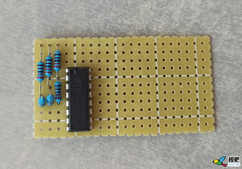

【2020版PN无刷】
相对于旧版,新版电路部分有一些优化删减,元器件更少。
MOS管升级为AOD403(6毫欧) + IRLR8726(5毫欧),电流约20~30A,达到普通商品电调水平。
1、惯例:元件全家福
【我爱萝丽爱萝丽】[有坑必填]2020新版 无刷电调DIY教程  作者:我爱萝丽爱萝丽 4460
2、单片机
【我爱萝丽爱萝丽】[有坑必填]2020新版 无刷电调DIY教程  作者:我爱萝丽爱萝丽 9087
【我爱萝丽爱萝丽】[有坑必填]2020新版 无刷电调DIY教程  作者:我爱萝丽爱萝丽 6835
3、电阻
【我爱萝丽爱萝丽】[有坑必填]2020新版 无刷电调DIY教程  作者:我爱萝丽爱萝丽 6301
【我爱萝丽爱萝丽】[有坑必填]2020新版 无刷电调DIY教程  作者:我爱萝丽爱萝丽 7725

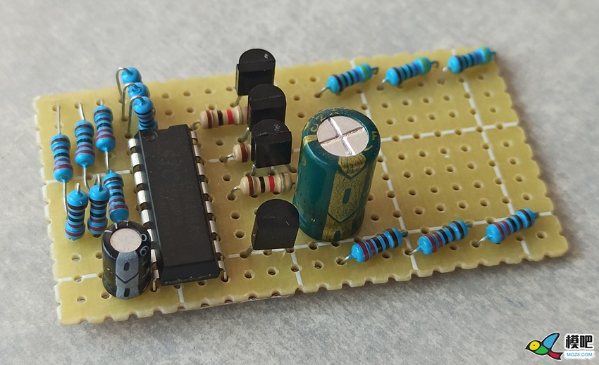

4、三极管
【我爱萝丽爱萝丽】[有坑必填]2020新版 无刷电调DIY教程  作者:我爱萝丽爱萝丽 1595
【我爱萝丽爱萝丽】[有坑必填]2020新版 无刷电调DIY教程  作者:我爱萝丽爱萝丽 1596
5、5V稳压
【我爱萝丽爱萝丽】[有坑必填]2020新版 无刷电调DIY教程  作者:我爱萝丽爱萝丽 5352
【我爱萝丽爱萝丽】[有坑必填]2020新版 无刷电调DIY教程  作者:我爱萝丽爱萝丽 6949

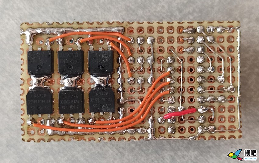

6、MOS管
【我爱萝丽爱萝丽】[有坑必填]2020新版 无刷电调DIY教程  作者:我爱萝丽爱萝丽 320
【我爱萝丽爱萝丽】[有坑必填]2020新版 无刷电调DIY教程  作者:我爱萝丽爱萝丽 1774

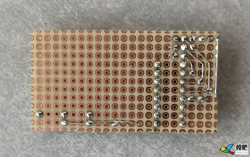

7、完成
【我爱萝丽爱萝丽】[有坑必填]2020新版 无刷电调DIY教程  作者:我爱萝丽爱萝丽 2801
【我爱萝丽爱萝丽】[有坑必填]2020新版 无刷电调DIY教程  作者:我爱萝丽爱萝丽 1778
