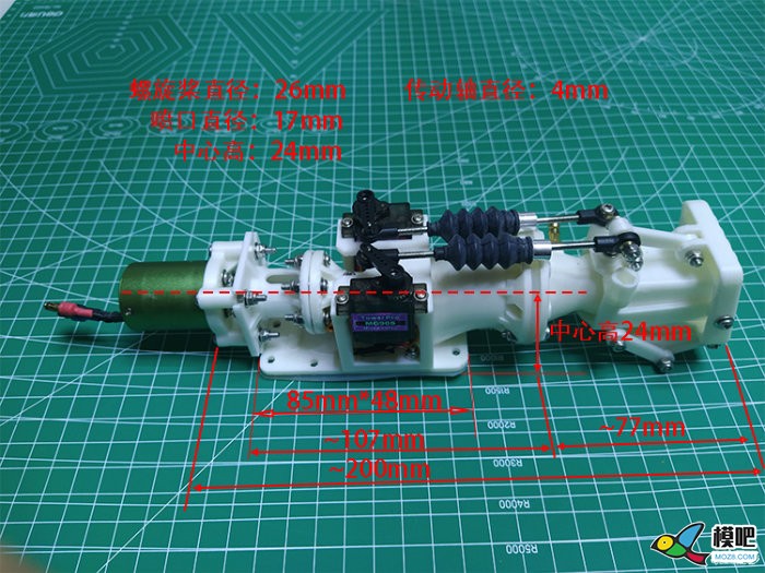

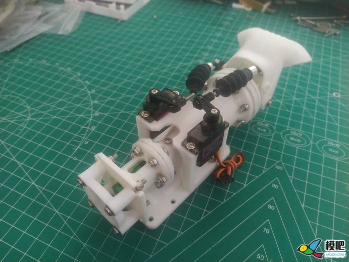

一开始就比较喜欢喷水推进的船模,所以决定先研究喷射泵,,
搜集资料+建模,后来买了3D打印机(两台),因此入魔掉坑里了,
3D打印+安装测试,,来回不停的折腾,逐步定型了,也卖了几十套
再后来发现大家用泵喷的不多,,可能是没有合适的船型?

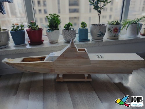

于是又开始做可以安装泵喷的船模,CB90,,哈米纳隐身导弹挺(疫情期间在家没事,设计建模-打印修改-最后成型,用了几个月),,022(还没开始),快艇改装用
最后折腾了一大堆,本来希望可以以此养家糊口,谁知道弄的现在温饱都成问题了,感觉看不到希望了,哈哈
难道这个真没有市场吗?还是我太木讷,只知道制作,呵呵,
谁有资源了,需要了,还望能带一下小弟,,合作也行,哈哈哈,
从 喷射泵 到 泵喷船模,持续晒图,大家参观交流哈
1. 螺旋桨直径26mm,喷口直径17mm,4mm轴系 晒家底儿---我所有的喷射泵+泵喷船模----持续上图 船模,3D打印 作者:liuyuhui1125 3276
晒家底儿---我所有的喷射泵+泵喷船模----持续上图 船模,3D打印 作者:liuyuhui1125 2943
晒家底儿---我所有的喷射泵+泵喷船模----持续上图 船模,3D打印 作者:liuyuhui1125 4641
晒家底儿---我所有的喷射泵+泵喷船模----持续上图 船模,3D打印 作者:liuyuhui1125 2521

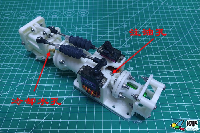

发表于 2020-8-29 18:54:50 | 显示全部楼层
为什么是两个舵机?潜水艇么???
 楼主| 发表于 2020-8-30 08:15:48 | 显示全部楼层
LIJUN81523 发表于 2020-8-29 18:54
为什么是两个舵机?潜水艇么???
一个舵机控制转向,一个舵机控制反推倒车

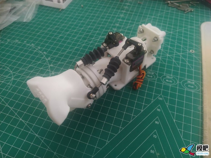

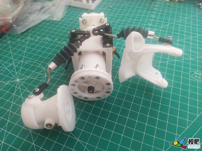

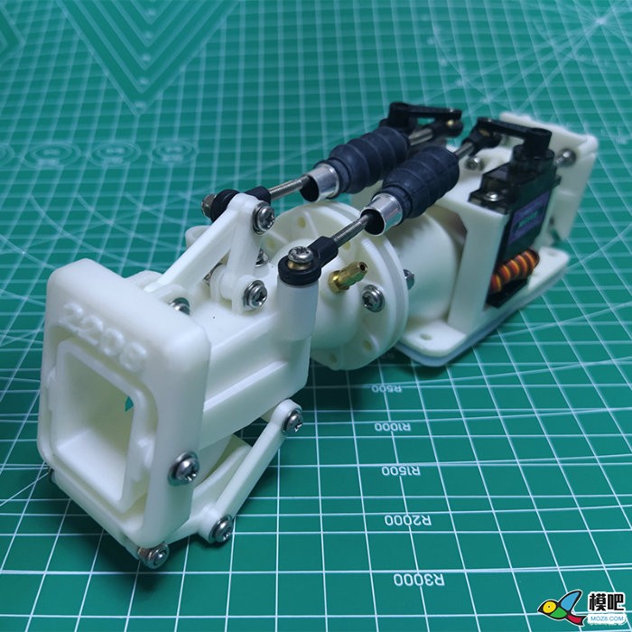

2. 螺旋桨直径26mm  喷口直径17mm  4mm轴系
晒家底儿---我所有的喷射泵+泵喷船模----持续上图 船模,3D打印 作者:liuyuhui1125 5225
晒家底儿---我所有的喷射泵+泵喷船模----持续上图 船模,3D打印 作者:liuyuhui1125 8063
晒家底儿---我所有的喷射泵+泵喷船模----持续上图 船模,3D打印 作者:liuyuhui1125 1275
晒家底儿---我所有的喷射泵+泵喷船模----持续上图 船模,3D打印 作者:liuyuhui1125 454
晒家底儿---我所有的喷射泵+泵喷船模----持续上图 船模,3D打印 作者:liuyuhui1125 511

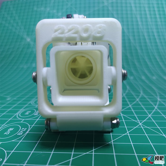

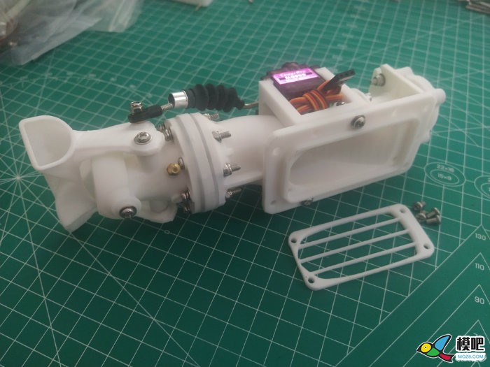

 楼主| 发表于 2020-8-30 08:18:45 | 显示全部楼层
3.螺旋桨直径26mm 喷口直径17mm  4mm轴系  带快速拆装
晒家底儿---我所有的喷射泵+泵喷船模----持续上图 船模,3D打印 作者:liuyuhui1125 1207
晒家底儿---我所有的喷射泵+泵喷船模----持续上图 船模,3D打印 作者:liuyuhui1125 180
晒家底儿---我所有的喷射泵+泵喷船模----持续上图 船模,3D打印 作者:liuyuhui1125 3558
晒家底儿---我所有的喷射泵+泵喷船模----持续上图 船模,3D打印 作者:liuyuhui1125 2418
发表于 2020-8-30 20:32:04 | 显示全部楼层
liuyuhui1125 发表于 2020-8-30 08:15
一个舵机控制转向,一个舵机控制反推倒车
哦,明白了,看明白了,能让喷口向前喷!能上个成品视频就好了!晒家底儿---我所有的喷射泵+泵喷船模----持续上图 船模,3D打印 作者:LIJUN81523 694
