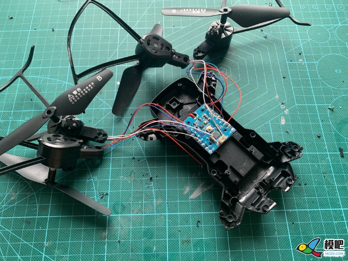

这回的帖子中使用的是减速组的机架,和纯空心杯的有亿点点区别(下文会提到)
材料:拼夕夕上整的50块的玩具“无人机”(有无摄像头无所谓,其实用自己的模拟图传设备就行);f3evo brushed有刷飞控;接收机;模拟图传设备;电池(我用的是1s,下文会提到);(led可有可无,所以我没买;osd在1s飞机上很难体现出作用,而且外置的osd又难调,虽然我买了,但是不建议购买和使用;gps不多说,有钱和精力的去捣鼓,也很难调而且作用不大)
组装空心杯穿越机 无人机,穿越机,电池,图传,飞控 作者:docluo 7113

拆开架子(螺丝千万保管好,根据位置不同分别放置。有收纳盒的直接上收纳盒,千万不要搞混组装空心杯穿越机 无人机,穿越机,电池,图传,飞控 作者:docluo 7624 组装空心杯穿越机 无人机,穿越机,电池,图传,飞控 作者:docluo 614 组装空心杯穿越机 无人机,穿越机,电池,图传,飞控 作者:docluo 7960 我是已经吃了亏了)
组装空心杯穿越机 无人机,穿越机,电池,图传,飞控 作者:docluo 8154

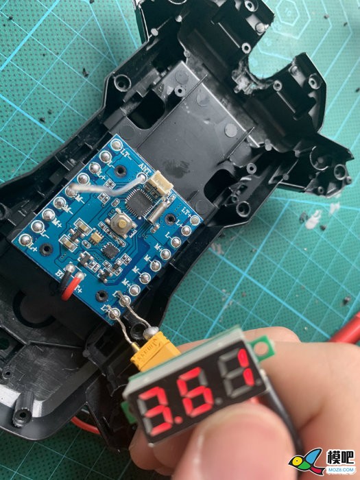

等烙铁热的时候先量一量电机(其实不量也无所谓,后面会讲)
组装空心杯穿越机 无人机,穿越机,电池,图传,飞控 作者:docluo 545
把线都弄下来之后拿电(wan)压(yong)表(biao)量一下,3.61说明没有降压或增压,可以接在电机口上(电机口在2s模式下就是7.4v是会烧坏二极管的,切记切记;1s就是最大4.2v将将能用)
组装空心杯穿越机 无人机,穿越机,电池,图传,飞控 作者:docluo 2915

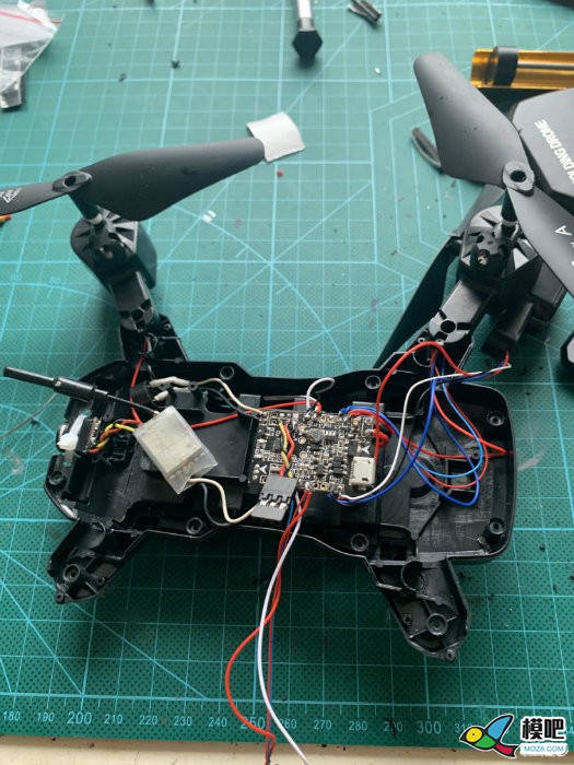

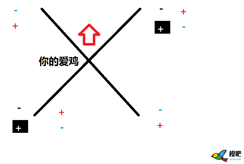

装上电子设备。这里提下,如果你的电机有红蓝和黑白两种,那就是左前和右后为红蓝,其他为黑白(6轴别问我,自己推)
组装空心杯穿越机 无人机,穿越机,电池,图传,飞控 作者:docluo 2652
接线图
组装空心杯穿越机 无人机,穿越机,电池,图传,飞控 作者:docluo 495
合棺,拍好遗照
组装空心杯穿越机 无人机,穿越机,电池,图传,飞控 作者:docluo 3787
组装空心杯穿越机 无人机,穿越机,电池,图传,飞控 作者:docluo 4915
