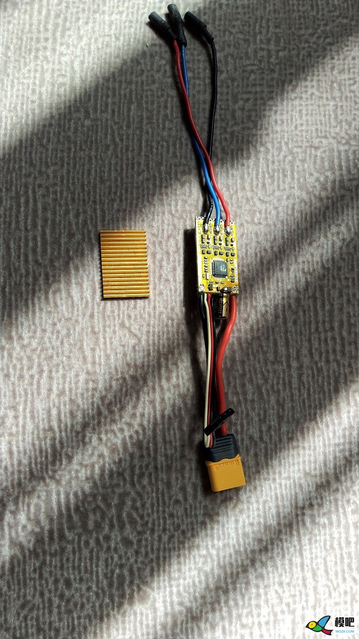

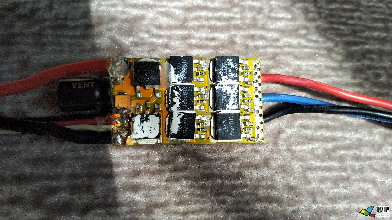

网上看到模友各种刷电调,甚至XXD的都开始刷了,而且刷完都表示性能有提升,于是自己也将两个问题电调拿出来准备试手。
求助帖:20A电调固件 电调,固件,模吧 作者:飞舞天水间 2287
求助帖:20A电调固件 电调,固件,模吧 作者:飞舞天水间 4822
求助帖:20A电调固件 电调,固件,模吧 作者:飞舞天水间 2659
求助帖:20A电调固件 电调,固件,模吧 作者:飞舞天水间 8713
将其剥皮。
求助帖:20A电调固件 电调,固件,模吧 作者:飞舞天水间 5261
并连接上开发部件上电脑开刷。

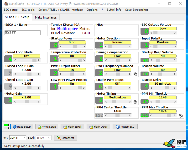

结果发现在BL软件中有关描述的PDF文档中有大量20A电调,但开始刷时却找不到相应的固件,只有如下图所示的这些。
求助帖:20A电调固件 电调,固件,模吧 作者:飞舞天水间 1058
于是在其当中随便找了几个乱刷了实验,电调当然变砖了。但里面的参数却可以读出和改变。
求助帖:20A电调固件 电调,固件,模吧 作者:飞舞天水间 9181
从BL软件上的链接找到官方地址,因为英文太差,也找不到相关20A电调的固件下载方法。
求助帖:20A电调固件 电调,固件,模吧 作者:飞舞天水间 3880
不知道是我方法不对还是软件版本问题。
所以求助模吧的大神们希望能不辞吝教,提供相关的固件或者正确的下载方法,以便满足一个爱折腾到底的心,感谢!感谢!!
补充:仔细观看了电调单片机型号为C8051F310,是Silico Labc的产品,而网上介绍的大多是ATM的,只在白小淘的帖子当中提过,再找不到相关文章,往路过的白小淘飞天狼这样有能力的模友做个介绍,谢谢。
再次补充:观看和学习了多篇文章,发现以前的四线接法是正确的,要不然怎么能写数据,读数据。网上找了个14.3.0.1版本的BLHeli,里面有大量的小电流电调固件,我几乎都试着刷了,发现有几个插电就有提示音,但都不能使电机转动,可见此电调没有合适的固件,实验也到此为止。
发表于 2020-8-26 13:40:59 来自手机 | 显示全部楼层
这个电调我记得是ESKY的直升机电调,固件我目前还没见过
发表于 2020-8-26 13:42:32 来自手机 | 显示全部楼层
你可以调一下步进角,一般就可以用的比较好了
发表于 2020-8-26 14:59:54 | 显示全部楼层
最好还是刷已知品牌型号的电调,乱刷固件会变砖,我这也有俩变砖了!求助帖:20A电调固件 电调,固件,模吧 作者:LIJUN81523 8545

发表于 2020-9-1 15:02:08 | 显示全部楼层
只有先对管脚吧,看是哪种,或是几种
 楼主| 发表于 2020-9-1 20:38:39 | 显示全部楼层
rng101 发表于 2020-9-1 15:02
只有先对管脚吧,看是哪种,或是几种
嗯,找到了单片机的有些资料,貌似这种芯片只能ISP模式刷,慢慢试吧。
