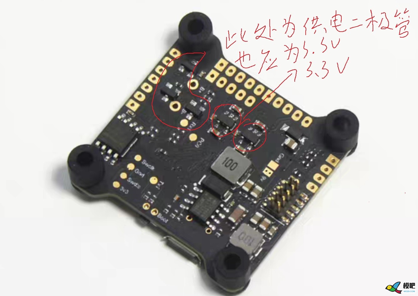

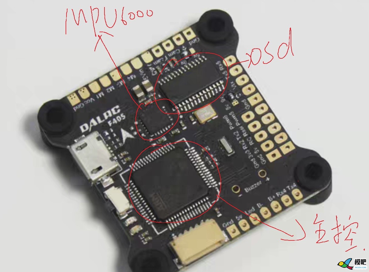

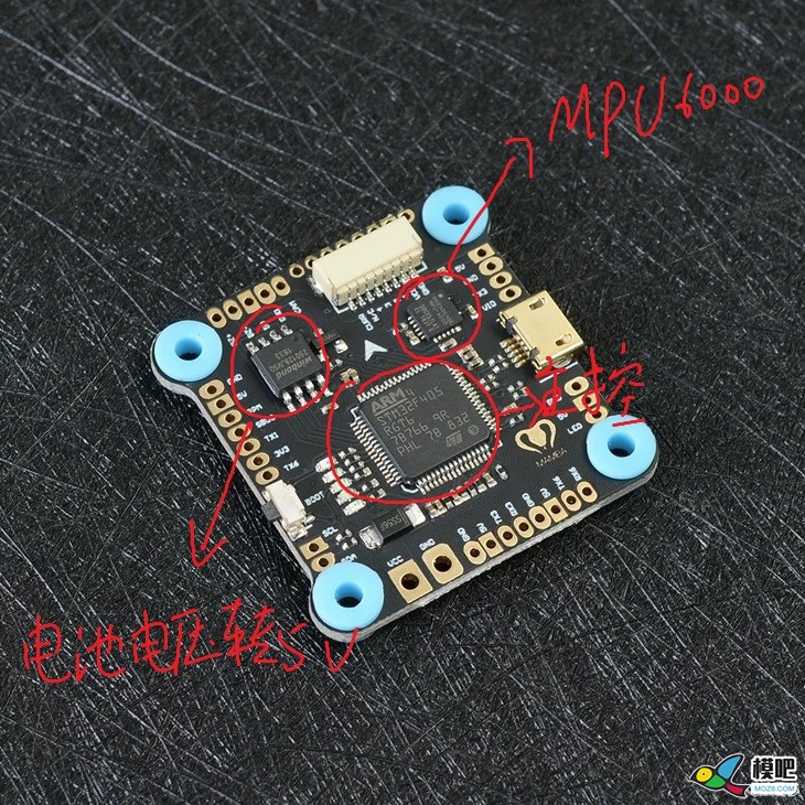

鉴于目前穿越机厂家售后生态圈日趋恶化,不少厂家对于非官方认证渠道购买的产品都不提供维修服务或者需要高额服务费。实际上穿越机飞控电调维修远比APM或者PIX的维修简单,APM维修具体可参照泡泡老师的教程。本人在这里的教程适用于f405,f722,f745等所有穿越机用飞控。
首先我们来了解一下飞控工作原理。飞控主要是主控通过传感器发来的信息进而处理后发送给电调相应的转速信息控制飞行的姿态。最容易坏的也是主控,我们在组装焊接穿越机时稍有短路会导致主控烧毁,具体表现为插电不良等或者红灯常亮蓝灯不亮。如果飞控有此现象就是主控坏掉。此时应该用烙铁拖一遍低温锡后风枪开350°将主控吹下。然后再排查供电。穿越机主控供电均为3.3v,通常为如下的五脚原价或三脚原件供电。如果不清楚每个角的定义也没事,用万用表一端接地(飞控上的接地焊盘就可以)一端在几个脚上量,只要有3.3v电压基本上就可以确定供电正常。此时就恭喜你主控坏了,去淘宝25左右买一个主控换上后即可开始用zadig刷入bootloader后正常烧写固件。如果供电不正常,淘宝搜索供电芯片的丝印买来换上即可。飞控主要是主控坏,其它坏的我修了几十个也就遇到一个陀螺仪坏了,也是淘宝搜索mpu6000陀螺仪芯片更换即可。总之,维修思路即为查供电,换芯片,烧bootloader,刷程序。如有需要,回帖量20以上,出一期B站视频教程.

5个脚的IC叫 3.3V LDO电压转换器,8个脚的叫应该是SPI 25系列Flash,电池电压转5V应该是电感旁边的IC

最爱坏的就是供电二极管了

whqsz 发表于 2020-8-28 21:24
5个脚的IC叫 3.3V LDO电压转换器,8个脚的叫应该是SPI 25系列Flash,电池电压转5V应该是电感旁边的IC ...
不深究,玩穿越机大多数都是没有很好的电子基础的,只需要知道芯片大概的工作条件以及是否正常的判断方法即可。
