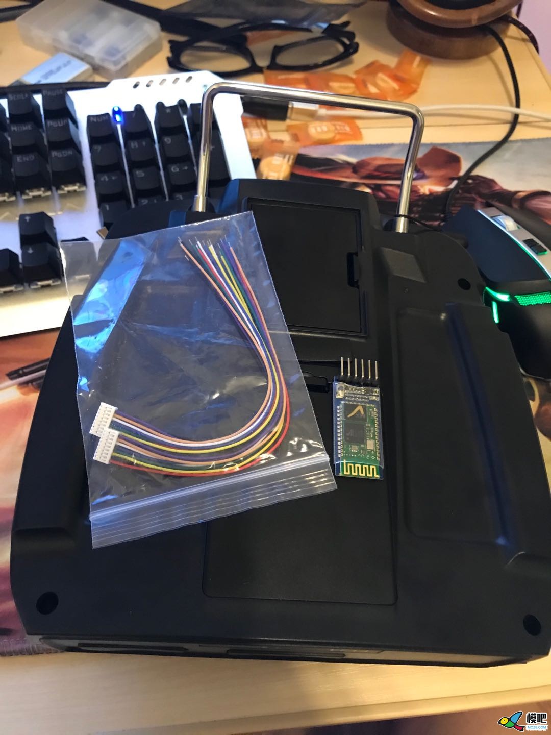

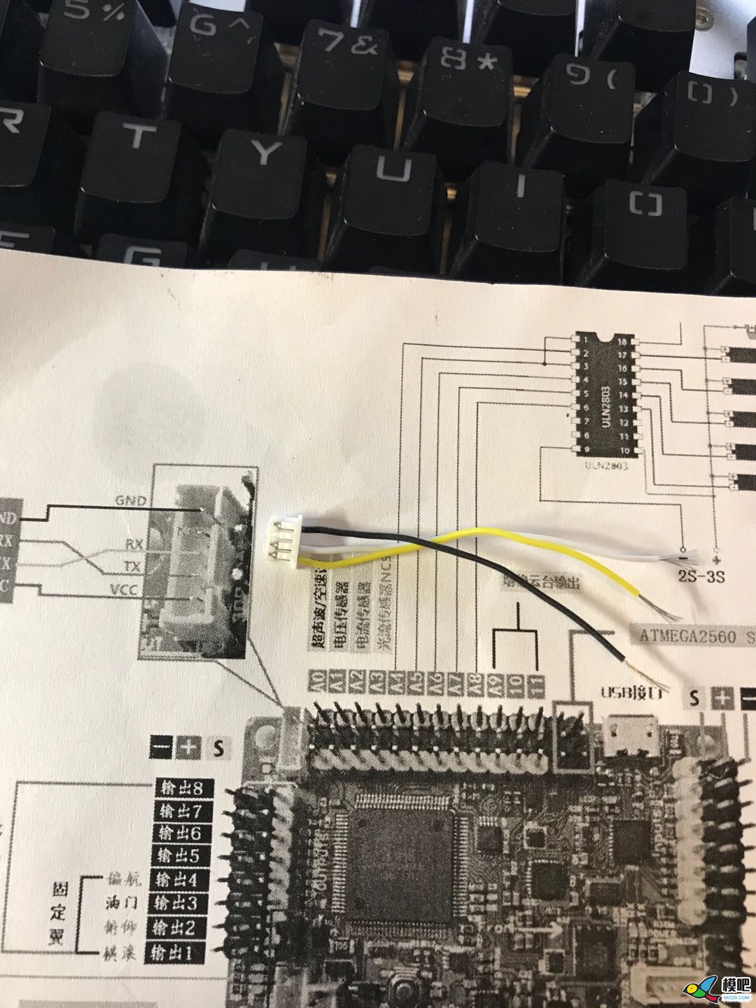

思翼FT24遥控器 宣传说可以连接蓝牙模块,正好有个闲置的蓝牙模块可以试试,经过几个小时的努力终于成功了!

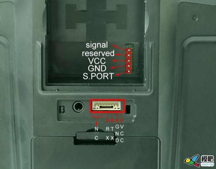

遥控后面的数据接口 端子型号是GHR-08V-S
遥控器背后的数据接口
思翼FT24遥控器 配置蓝牙模块 通过手机连接地面站 飞控,遥控器,接收机,地面站,APM 作者:li1557554 5432

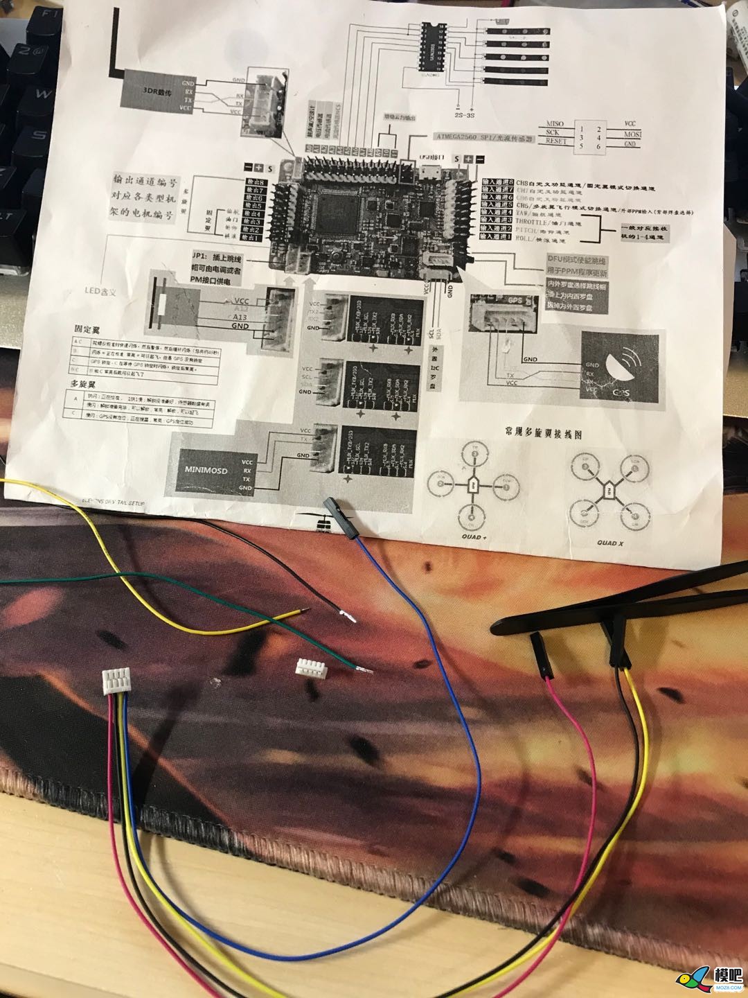

在某宝买了两根线
思翼FT24遥控器 配置蓝牙模块 通过手机连接地面站 飞控,遥控器,接收机,地面站,APM 作者:li1557554 6859

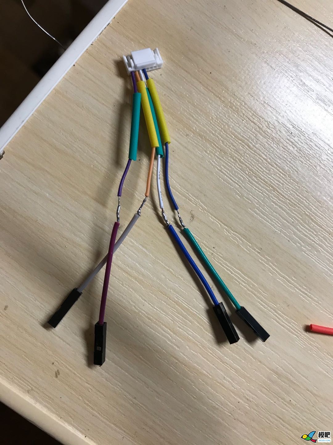

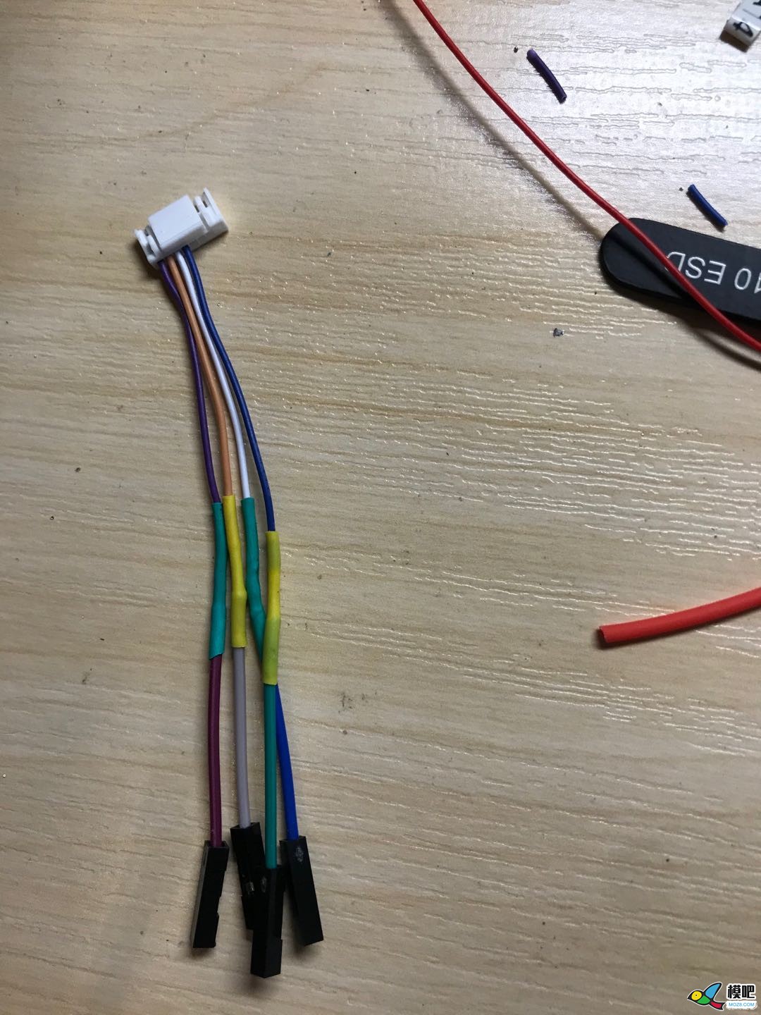

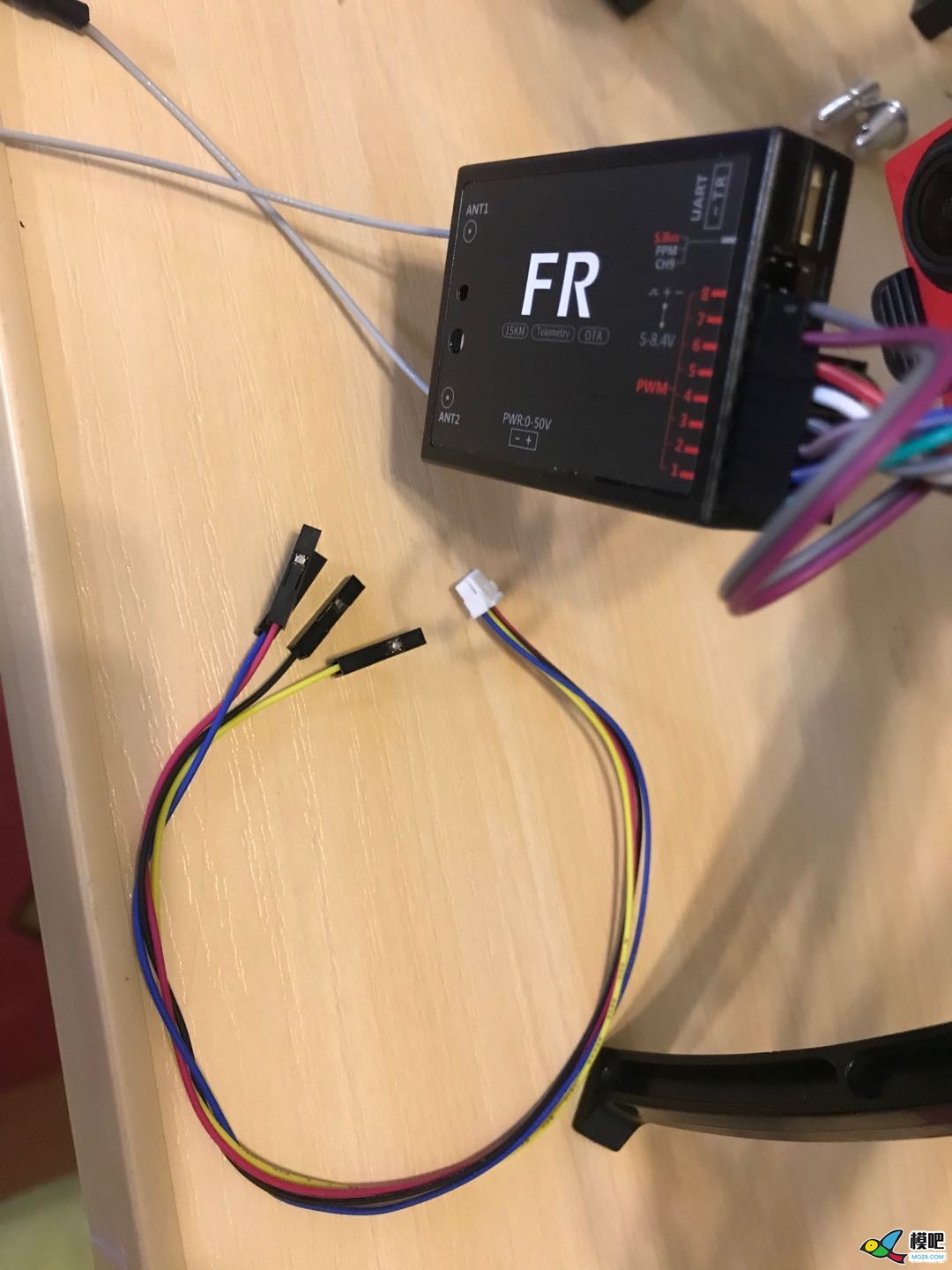

剪三根杜邦线焊上思翼FT24遥控器 配置蓝牙模块 通过手机连接地面站 飞控,遥控器,接收机,地面站,APM 作者:li1557554 6954
思翼FT24遥控器 配置蓝牙模块 通过手机连接地面站 飞控,遥控器,接收机,地面站,APM 作者:li1557554 6884
思翼FT24遥控器 配置蓝牙模块 通过手机连接地面站 飞控,遥控器,接收机,地面站,APM 作者:li1557554 8979
思翼FT24遥控器 配置蓝牙模块 通过手机连接地面站 飞控,遥控器,接收机,地面站,APM 作者:li1557554 8599

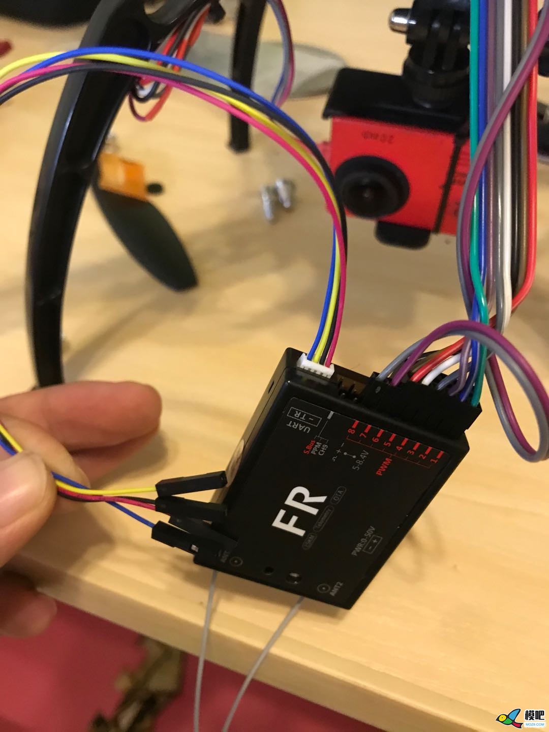

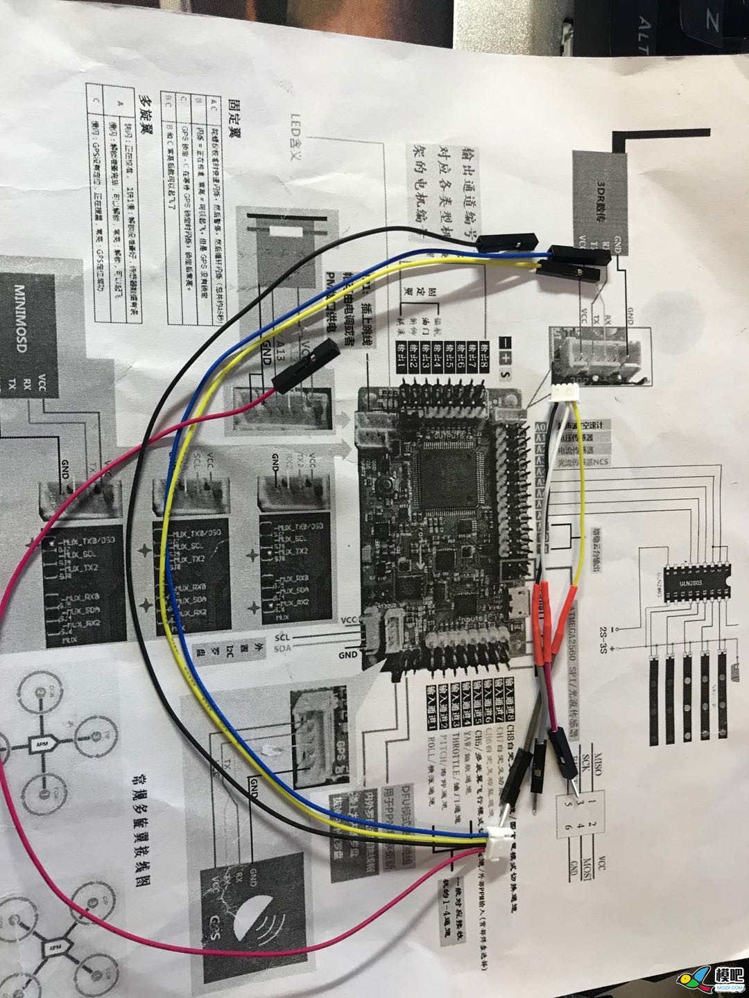

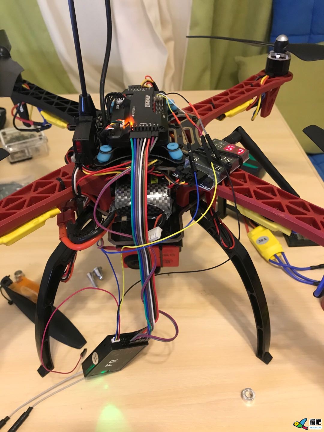

APM飞控端也剪几根杜邦线焊上(接收机配的线不忍剪断就焊了针思翼FT24遥控器 配置蓝牙模块 通过手机连接地面站 飞控,遥控器,接收机,地面站,APM 作者:li1557554 9564

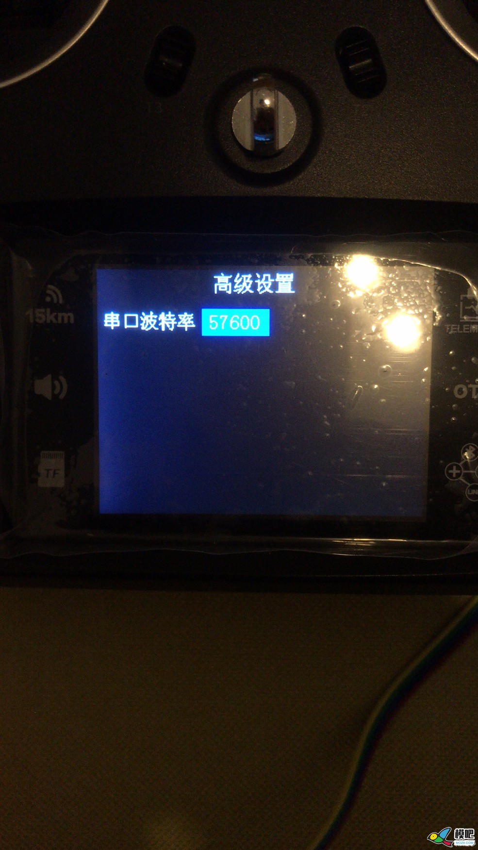

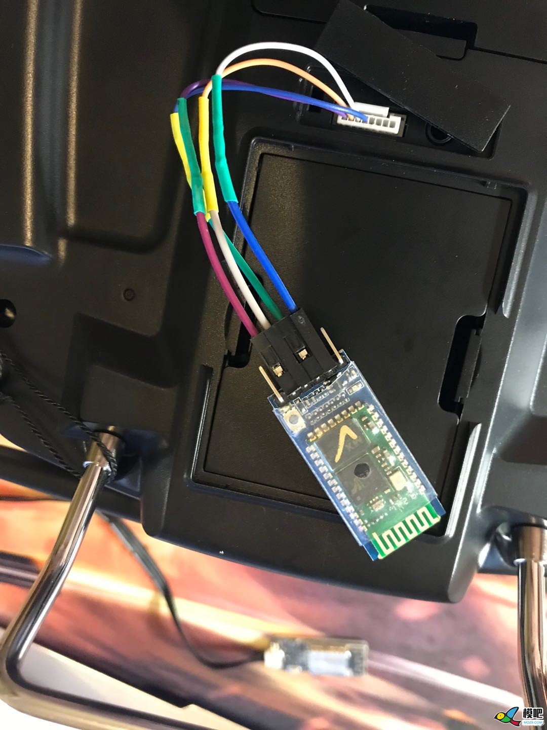

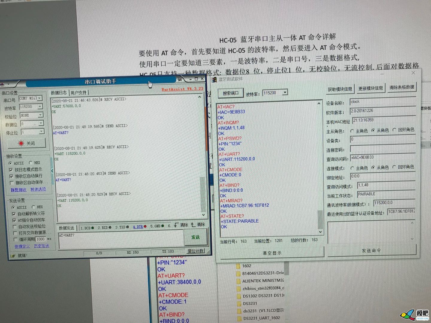

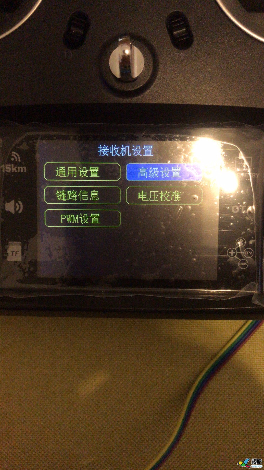

遥控器设置接收机波特率为57600 蓝牙模块连接电脑修改一下波特率为115200(试了好多最终把蓝牙模块改为115200接收机那边改为57600)
思翼FT24遥控器 配置蓝牙模块 通过手机连接地面站 飞控,遥控器,接收机,地面站,APM 作者:li1557554 5253

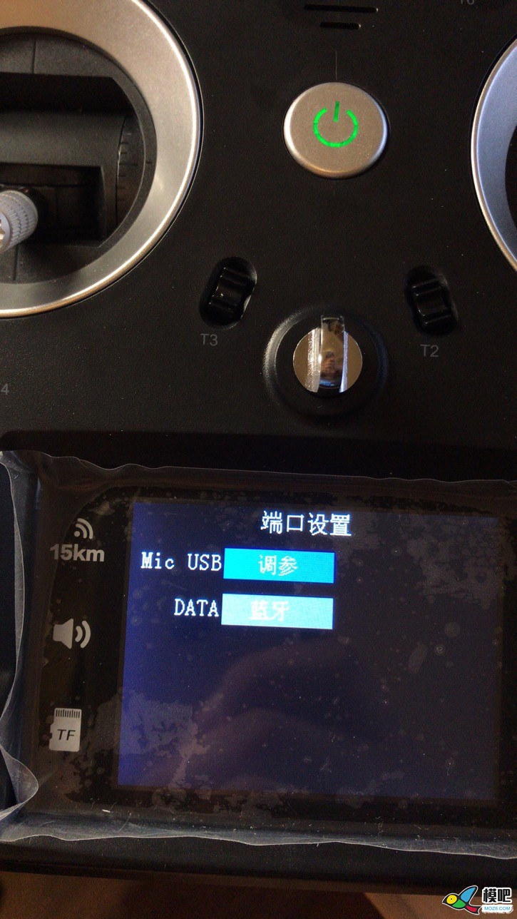

在遥控器端口设置里面把DATA设置为蓝牙

设置遥控器接收机波特率

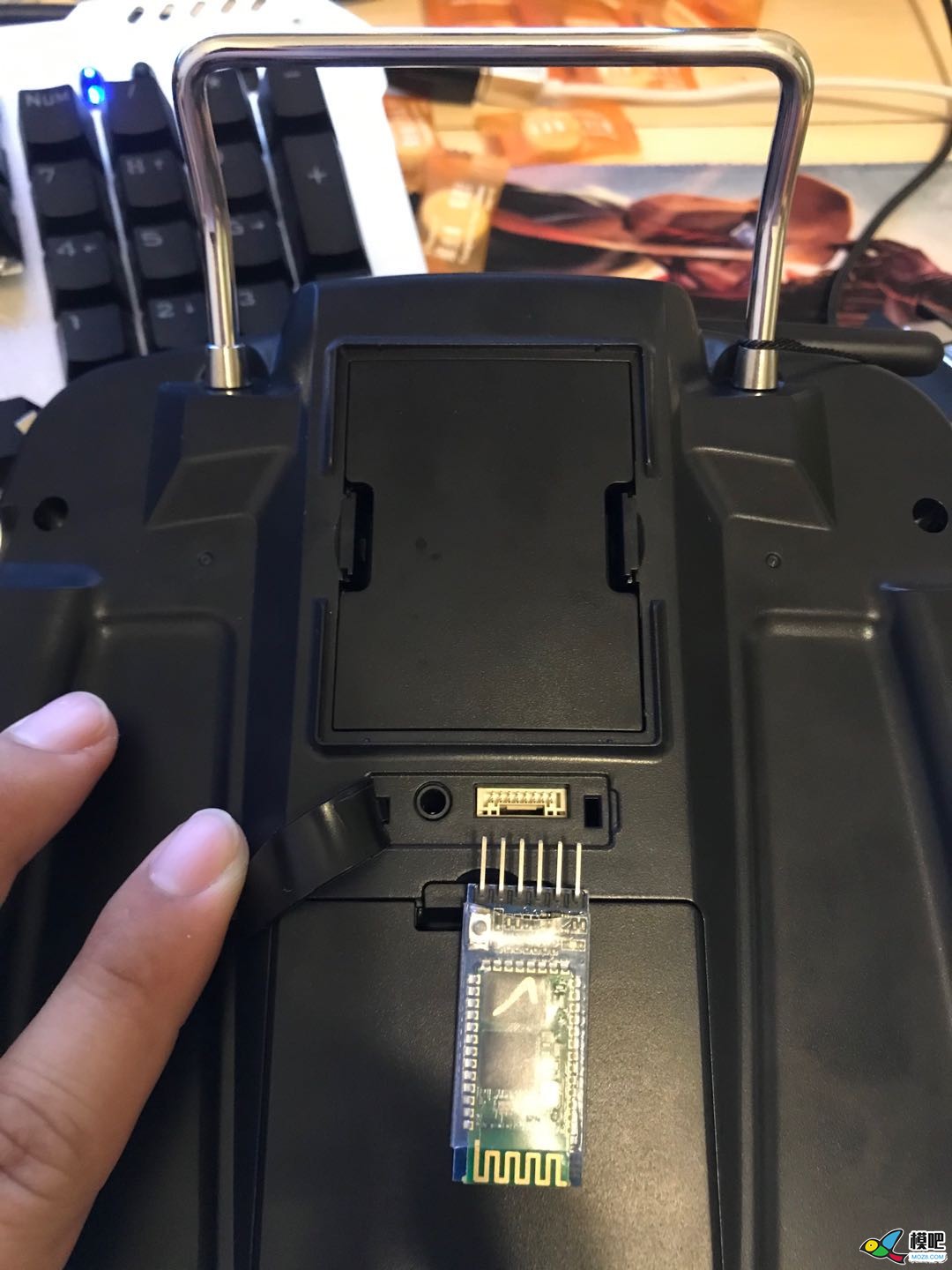

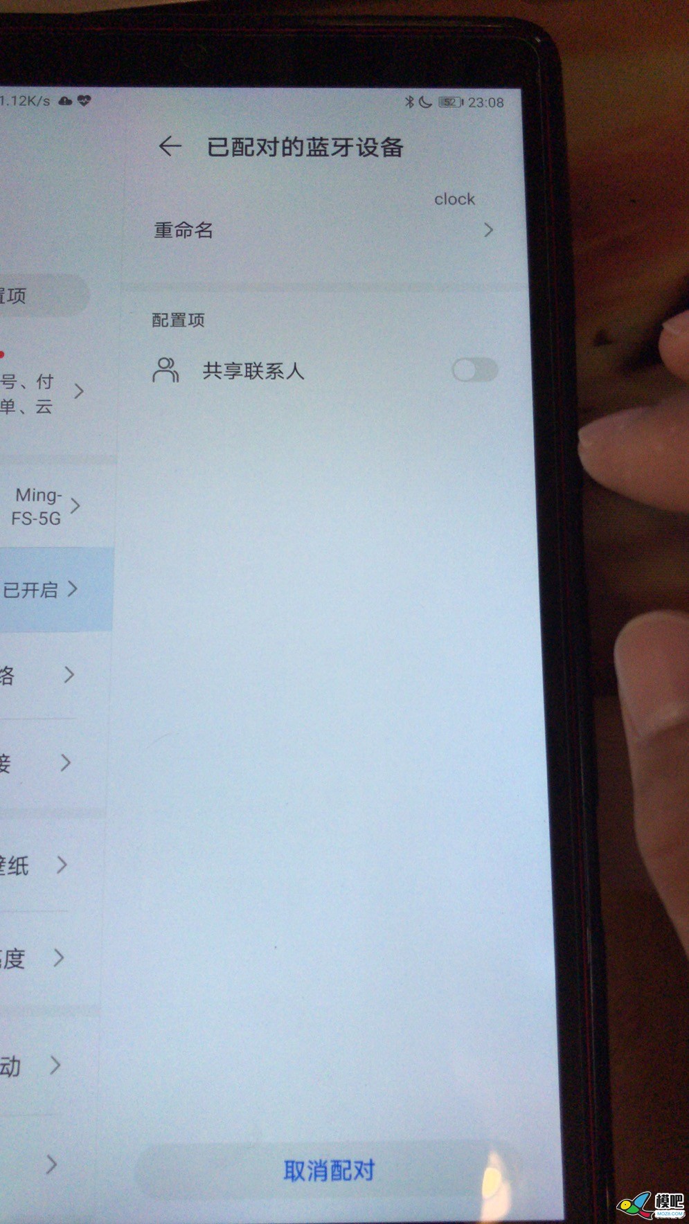

插上蓝牙模块思翼FT24遥控器 配置蓝牙模块 通过手机连接地面站 飞控,遥控器,接收机,地面站,APM 作者:li1557554 8024
思翼FT24遥控器 配置蓝牙模块 通过手机连接地面站 飞控,遥控器,接收机,地面站,APM 作者:li1557554 3593
飞控连接接收机(其实接两根线就可以 GND都是通的)
思翼FT24遥控器 配置蓝牙模块 通过手机连接地面站 飞控,遥控器,接收机,地面站,APM 作者:li1557554 5117

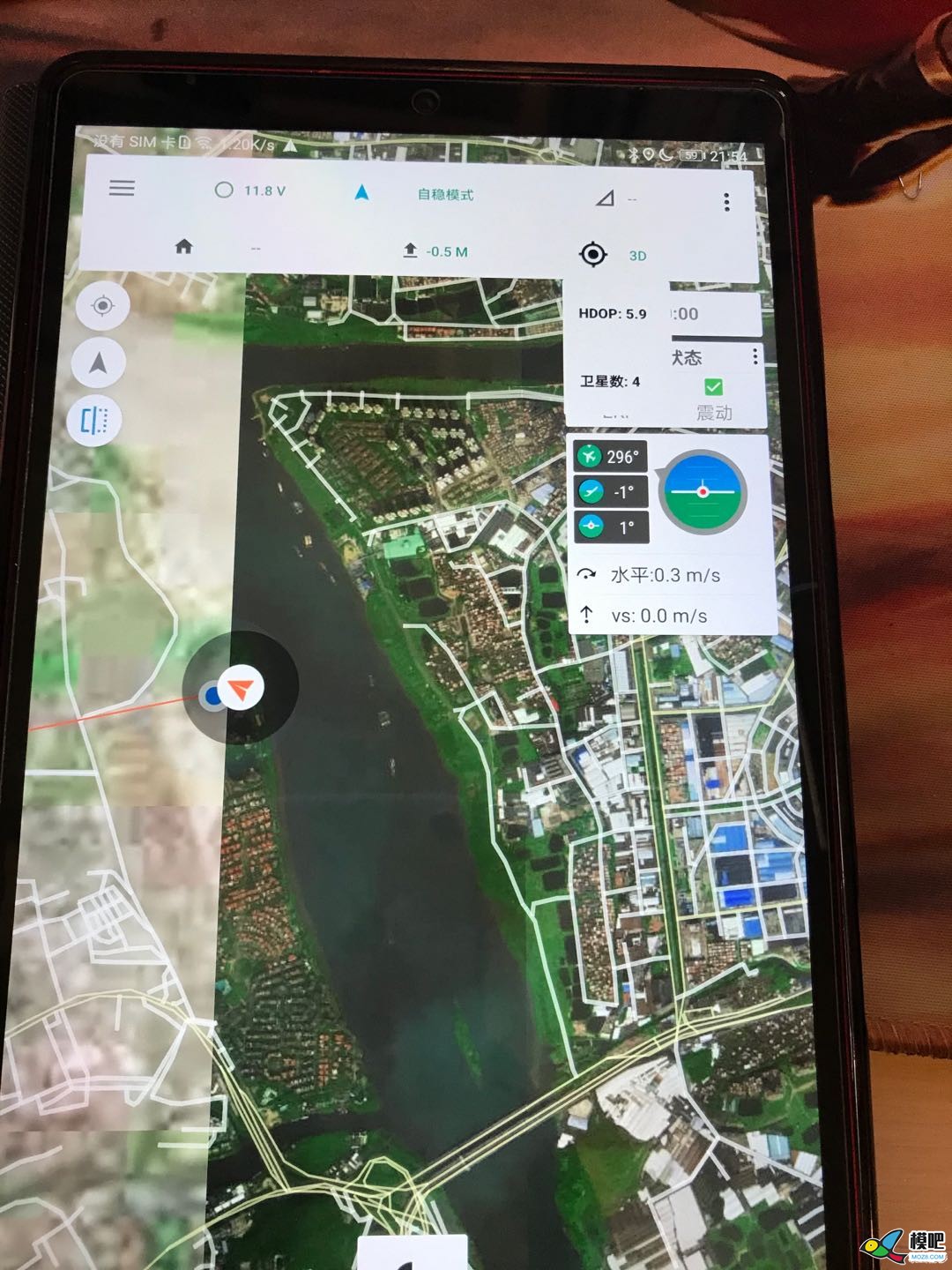

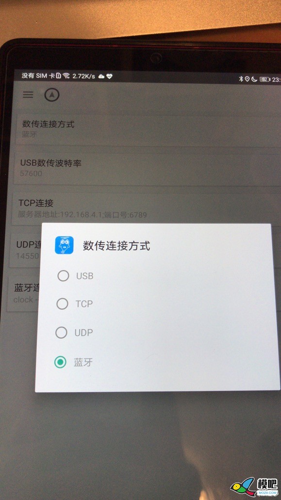

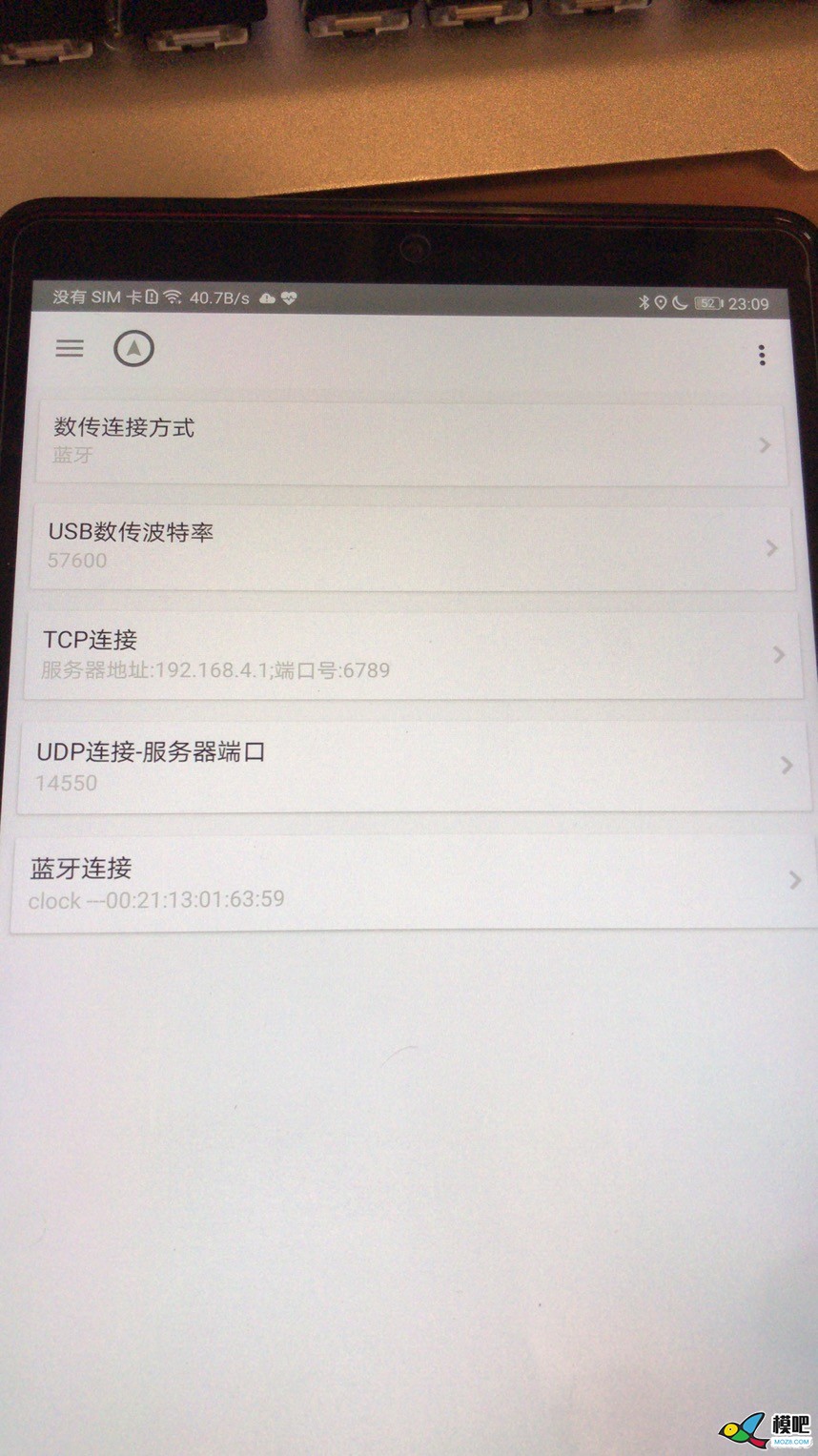

打开平板连接蓝牙打开地面站就可以愉快的飞飞机了

遥控后面的端子定义 在最新的遥控手册上有

发表于 2020-8-31 14:33:45 | 显示全部楼层
楼主蓝牙的波特率怎么改成115200的?还有这个蓝牙调试软件叫啥?跪求思翼FT24遥控器 配置蓝牙模块 通过手机连接地面站 飞控,遥控器,接收机,地面站,APM 作者:罗非沂 9028

 楼主| 发表于 2020-9-1 12:03:16 | 显示全部楼层
用AT指令改呀 待会我把调参软件上传
