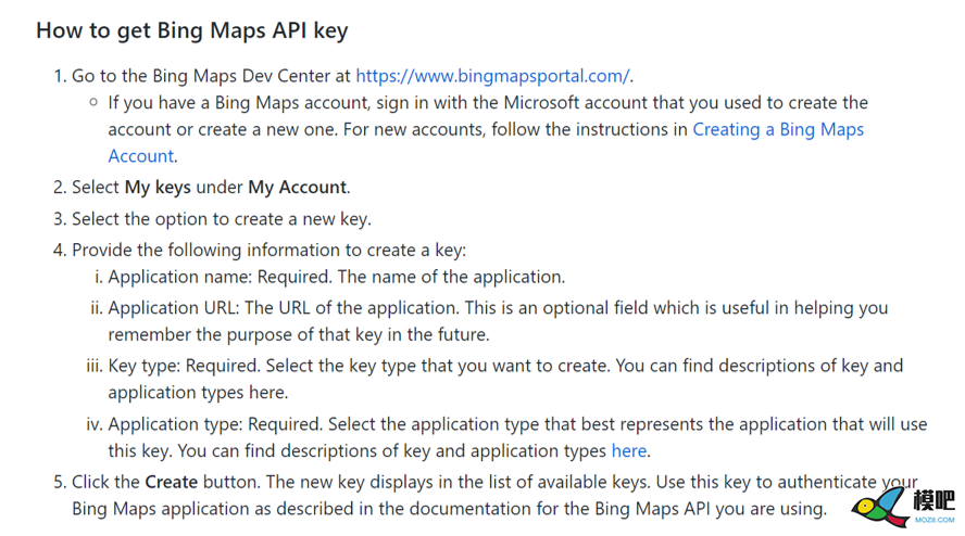

在iNav的地面站里调用必应地图 飞控,地面站,GPS,app 作者:苍山蓝水 2318

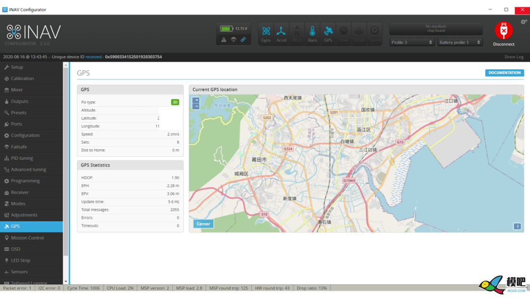

上图是官方的说明文档的截图,接下来我们来看一下没有调用之前使用openstreet的效果。
在iNav的地面站里调用必应地图 飞控,地面站,GPS,app 作者:苍山蓝水 7446
未调用之前,这个平面地图是没办法用来做航点规划的,或者说用这个来做航点规划会十分的危险,因为你没办法直观的感受出在这一个点上的地形,以及这个地方的海拔有多高。

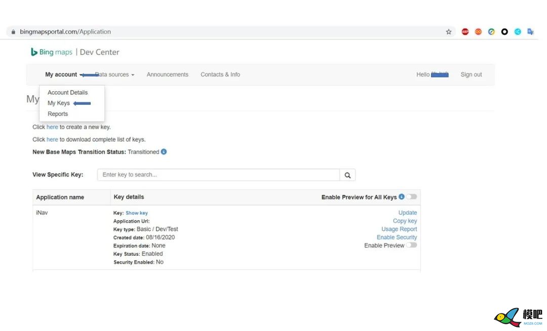

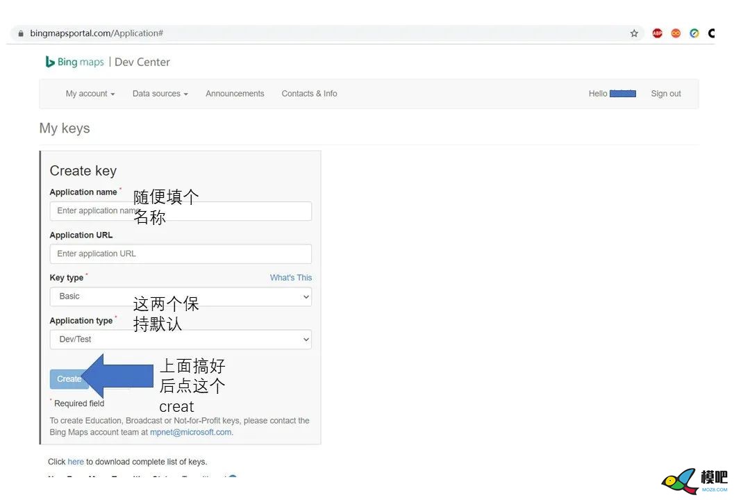

注册好账户后,点click here to creat来创建API KEY,操作过程如下图所示:
在iNav的地面站里调用必应地图 飞控,地面站,GPS,app 作者:苍山蓝水 3480

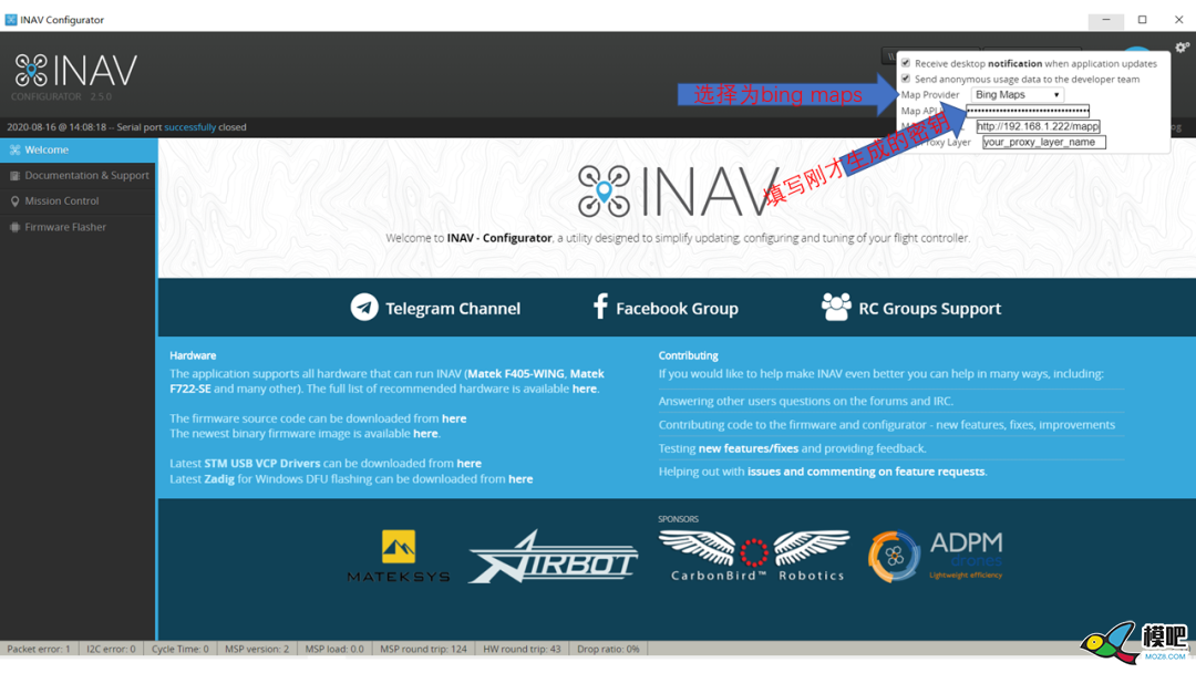

然后点击上面的show key手动复制,或者点击旁边的copy key来复制地图的key。复制完成后,打开地面站,在地面站的右上角有一个齿轮的标志,点击齿轮标志就可以配置使用什么地图了。配置过程如下图:
在iNav的地面站里调用必应地图 飞控,地面站,GPS,app 作者:苍山蓝水 6611

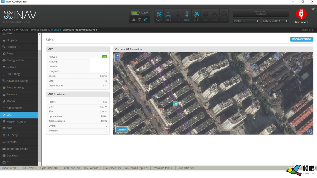

配置完成后重新连接地面站和飞控,在GPS锁定位置后,点击含有地图的标签即可看到改观。效果图如下:
在iNav的地面站里调用必应地图 飞控,地面站,GPS,app 作者:苍山蓝水 2819
上面就可以看到大致的环境,比如楼房山峰等,这就有助于我们在进行规划的时候,下意识的进行规避,避免事故的发生。
