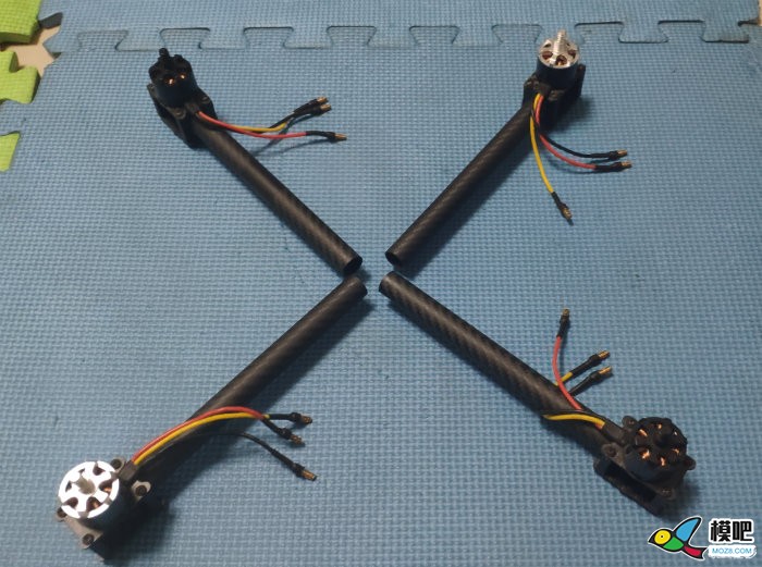

最近我的好机友攸宁送我了一个S500轴距的机架和配套电装,高兴的我几天合不拢嘴。这套设备自己单独买很贵的,攸宁把闲置的送给我正好解决我的燃眉之急,不甚感激。先上图吧。

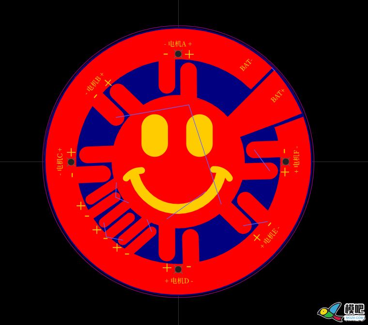

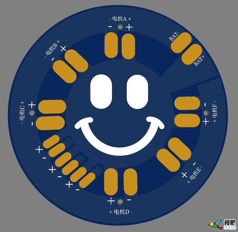

  同样考虑到有朋友飞六轴,就画了一张六轴版本。
四轴S500机架分电板PCB分享,喜欢快来下载吧。 电机,四轴,六轴,机架,PCB 作者:李和和 6102
四轴S500机架分电板PCB分享,喜欢快来下载吧。 电机,四轴,六轴,机架,PCB 作者:李和和 904
四个固定孔孔径3.2MM,孔距48MM。
  喜欢的朋友可以下载。下面是Gerber文件。
