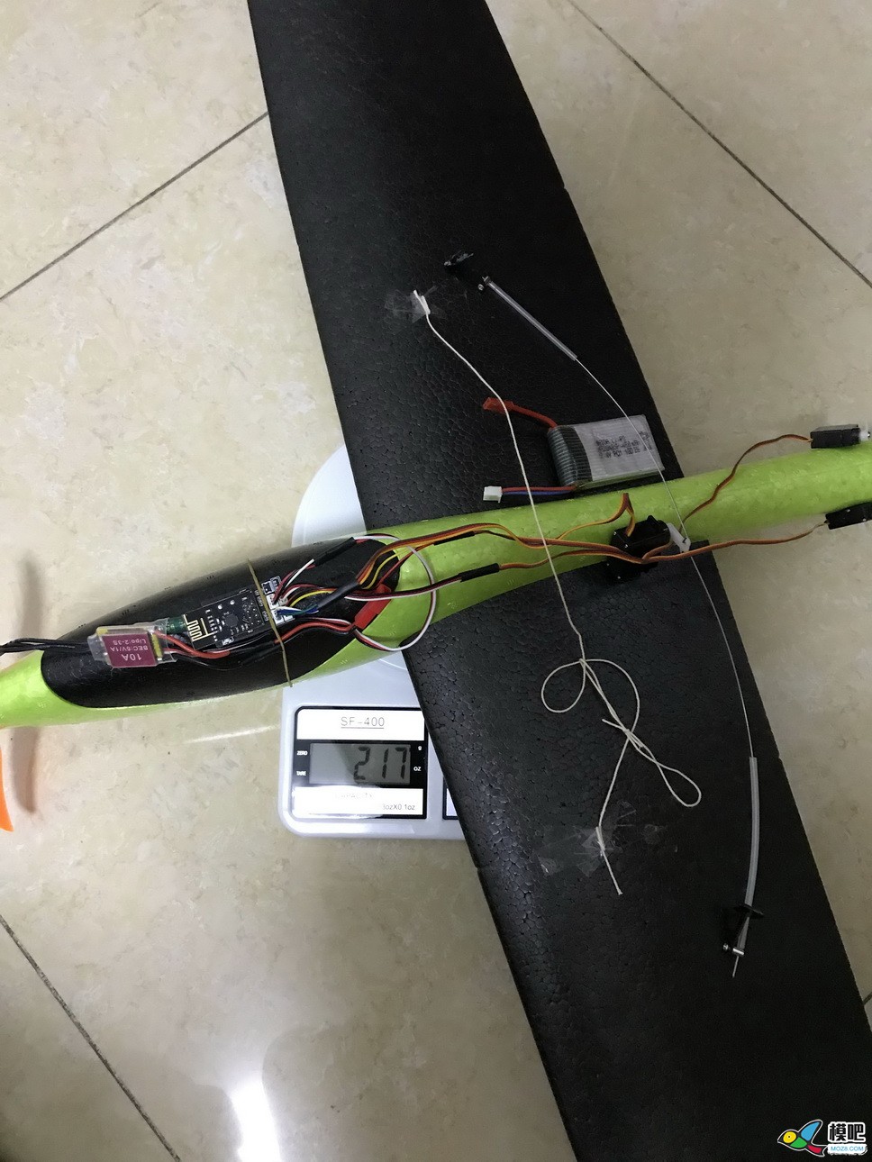

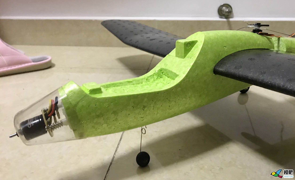

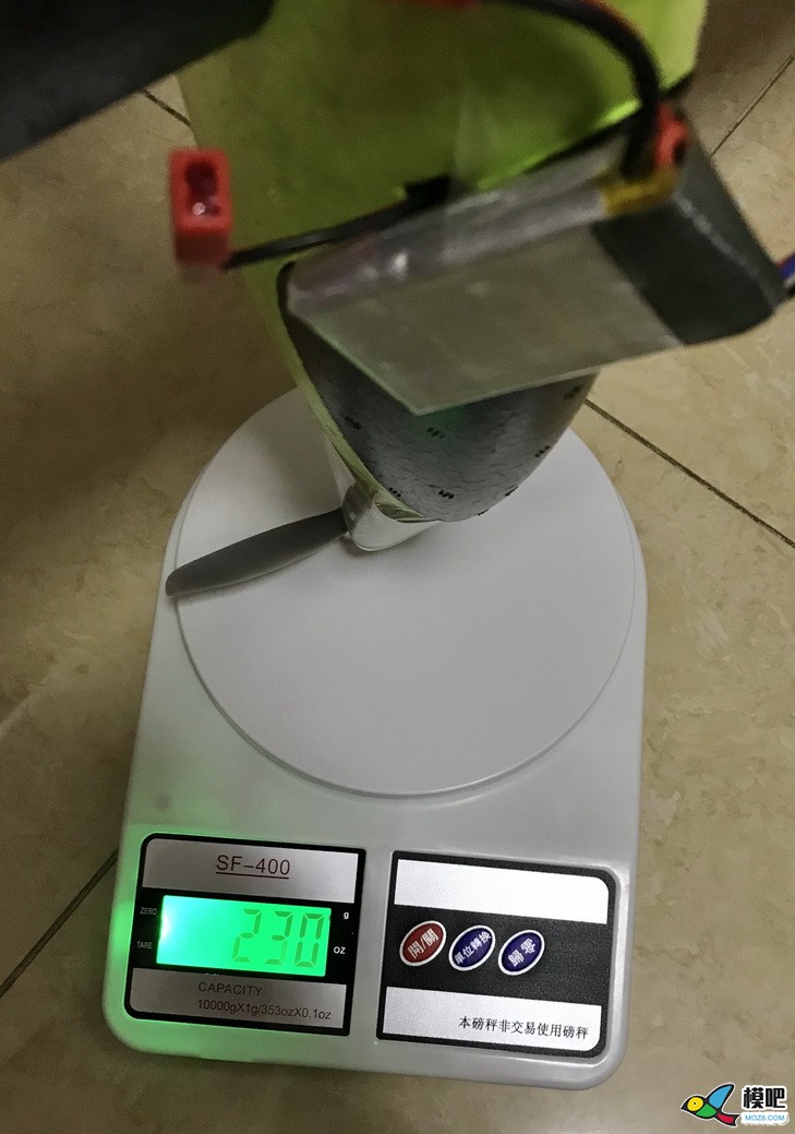

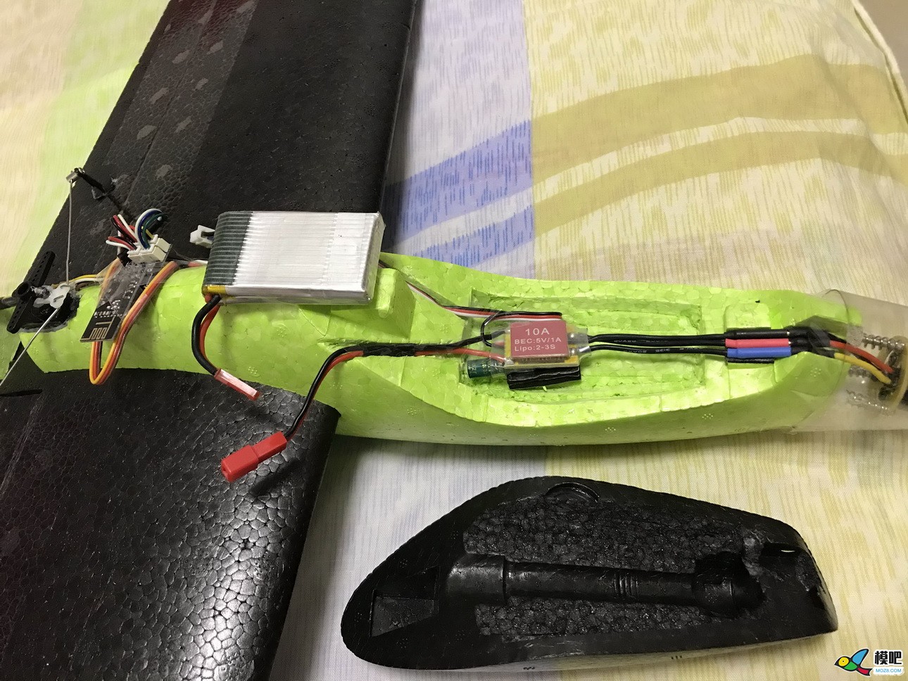

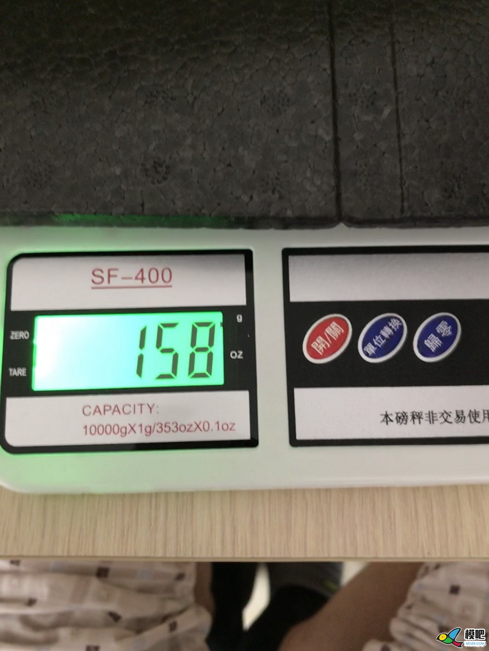

最近也改了一架84cm翼展手抛机,四通道。
更多改装过程请参见文末视频。

发表于 2020-8-10 11:16:53 | 显示全部楼层
看到了吕总的接收板子。是在原来基础上加了无刷电调?怎么接线啊
 楼主| 发表于 2020-8-13 16:01:26 来自手机 | 显示全部楼层
吕的接收机本来就支持无刷电调。就像正常接收机的使用方法一样,将无刷电调的信号线插到接收机的三通道即可

发表于 2020-8-20 16:57:54 | 显示全部楼层
不错   用的什么电机电调??
发表于 2020-8-21 08:33:57 | 显示全部楼层
这样做也挺好的  【视频】84手抛机改装过程和试飞 手抛机 作者:信义如山 4011
 楼主| 发表于 2020-8-22 10:44:11 来自手机 | 显示全部楼层
翼展雄鹰 发表于 2020-8-20 16:57
不错   用的什么电机电调??
1822 2600kv电机。2s动力, 10A电调
