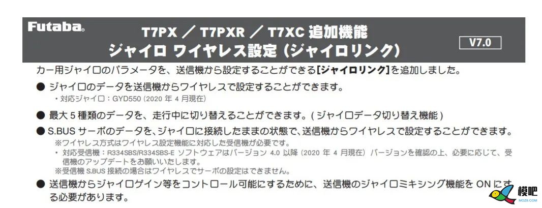

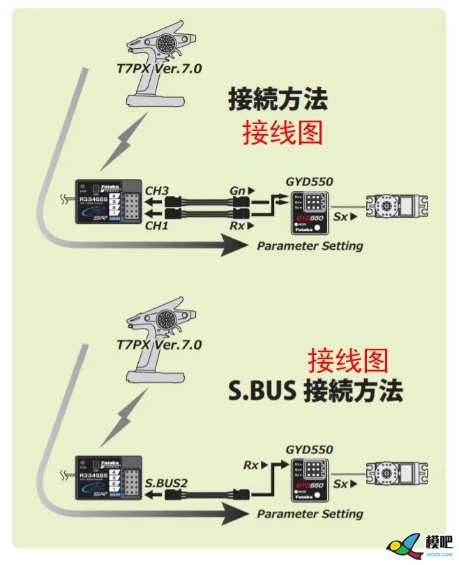

为了适应即将上市的漂移车专用GYD550陀螺仪需求,充分发挥无线调参功能,Futaba官方发布车用顶级遥控器T7PX/T7PXR/T7XC系列遥控器V7.0固件和支持无线功能的R334SBS/R334SBS-E接收机V4.0固件。
●陀螺仪数据可以通过遥控器无线设置。对应陀螺仪:GYD550(截至2020年4月)
●行驶中最多可以切换5种数据。(陀螺仪数据切换功能)
●S.BUS伺服数据可以在仍连接到陀螺仪的情况下通过遥控器无线设置(有接线要求)。
注意*无线系统需要支持无线设定功能的接收器。-兼容的接收器:R334SBS / R334SBS-E软件为4.0或更高版本(自2020年4月起)。*当连接接收器S.BUS时,不能无线设置伺服舵机。
*无线调参功能使用,必须开启发射机的陀螺仪混控功能。

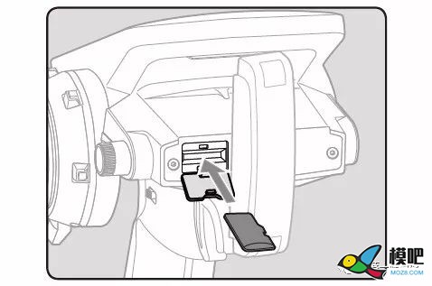

  • 将升级包(升级地址在文章最后)进行下载解压缩,得到名为FUTABA文件夹,并将其拷贝到内存卡中;
  • 在保证遥控器满电的情况下关机,再将内存卡插入到遥控器卡槽内;

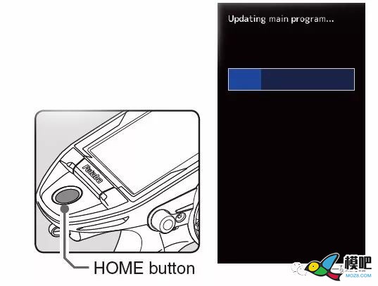

  • 按住Home键不放,再按遥控器电源键,自动进入升级界面,可见到进度条自动运行,直到出现Completed字样表示升级成功;

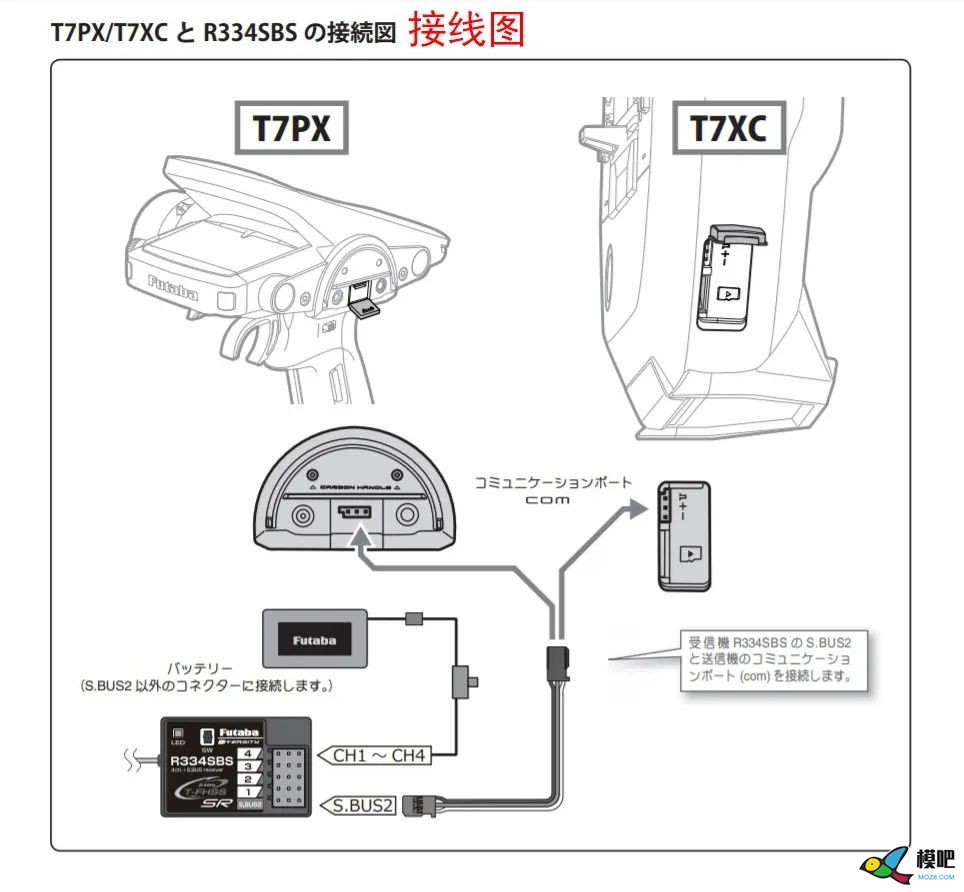

  • 将升级包进行下载并解压缩,得到名为FUTABA文件夹,并将其拷贝到内存卡中
  • 按照下图将遥控器、接收机、外部电源、大电流开关进行正确连接,然后暂时不要给接收机供电(图中标示了两个遥控器接口位置所在的地方)
    T7PXR / T7PX / T7XC和R334SBS / R334SBS-E迎来最新升级 模型,舵机,遥控器,FUTABA,接收机 作者:RXDlwE 6996
    注意:升级V3.0版以上的接线方法与V2.0版有所区别

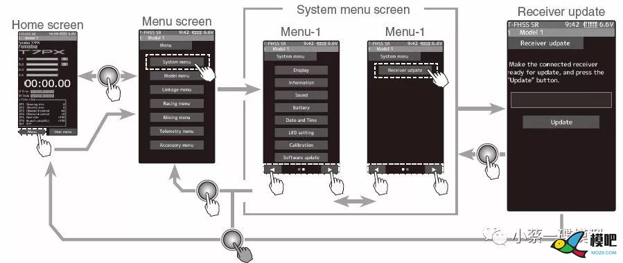

  • 仅打开遥控器电源,按照下图进入到接收机升级菜单

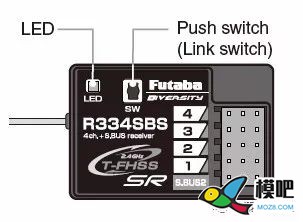

  • 用小起子按住R334SBS接收机SW功能键不放,打开大电流开关给接收机供电,持续1秒钟后看到LED指示灯闪烁1次后松开小起子,然后再次用小起子按压接收机上SW功能键不放持续4秒钟,当LED灯出现(红绿灯)橙色灯常亮时,松开小起子。(如果LED灯号不对,可重新进行上述操作)
    T7PXR / T7PX / T7XC和R334SBS / R334SBS-E迎来最新升级 模型,舵机,遥控器,FUTABA,接收机 作者:RXDlwE 6086

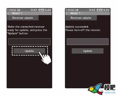

  • 此时点按遥控器接收机升级界面里的UPDATE,可以看到接收机持续绿灯闪烁,表示升级正在进行,同时遥控器界面升级进度条正在进行。
    T7PXR / T7PX / T7XC和R334SBS / R334SBS-E迎来最新升级 模型,舵机,遥控器,FUTABA,接收机 作者:RXDlwE 1847
  • 当出现COMPLETED字样后,表示升级成功,此时关闭接收机电源开关,按遥控器Home键返回系统主菜单。
