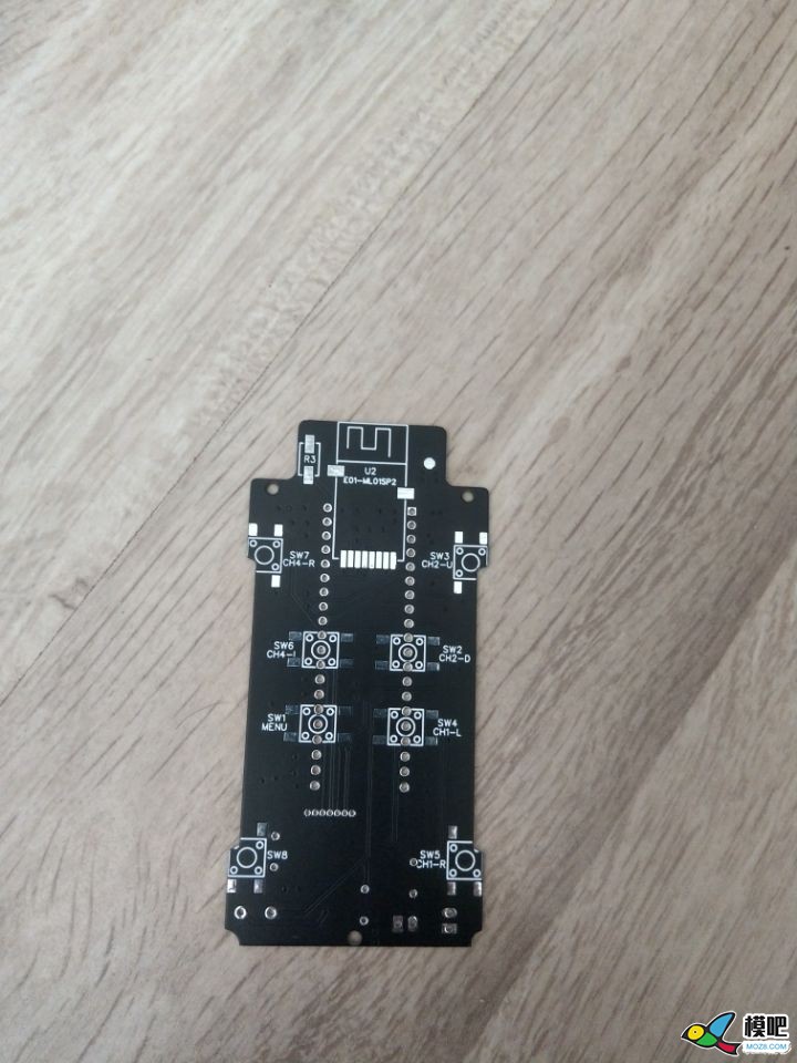

发表于 2020-7-5 09:29:03 | 显示全部楼层
15元的控看起来不错,就是中间三个横把是啥?3个通道?PCB有8个按键,外围四个是干啥的?控的表面没那么多按键啊???

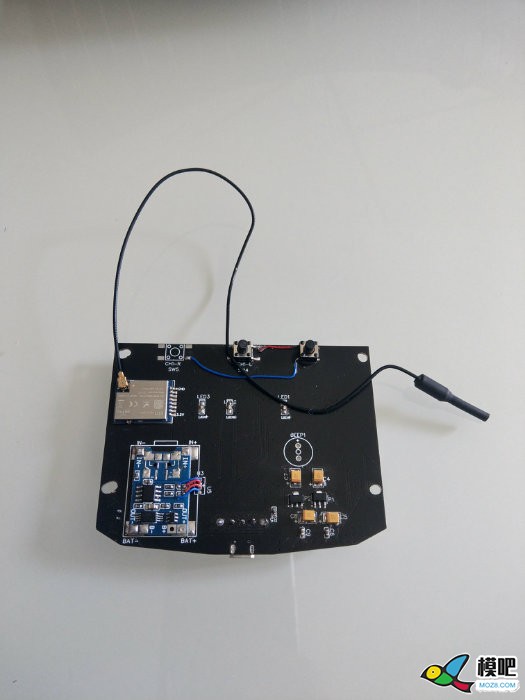

 楼主| 发表于 2020-7-16 09:30:08 | 显示全部楼层
zxc25800 发表于 2020-7-13 23:53
能发几张元件焊好的图嘛?只有PCB板小白看的有些头疼
遥控器改萝丽3
25元遥控器改萝丽3 遥控器 作者:蓝色海岸 8271
25元遥控器改萝丽3 遥控器 作者:蓝色海岸 3732
25元遥控器改萝丽3 遥控器 作者:蓝色海岸 8632
25元遥控器改萝丽3 遥控器 作者:蓝色海岸 1103
 楼主| 发表于 2020-7-16 09:38:34 | 显示全部楼层
ER2019 发表于 2020-7-5 09:29
15元的控看起来不错,就是中间三个横把是啥?3个通道?PCB有8个按键,外围四个是干啥的?控的表面没那么多 ...
遥控器改萝丽3
中间三个是推拉电位器分别是旋钮1,旋钮2,旋钮3。
8个按键从上向下分别是CH4-R,CH2-U,CH4-L,CH2-D,MENU,CH1-L,无用(要焊接),CH1-R.
2个三段开关省略,3个两段开关在上面用原遥控器按键加一个电源开关

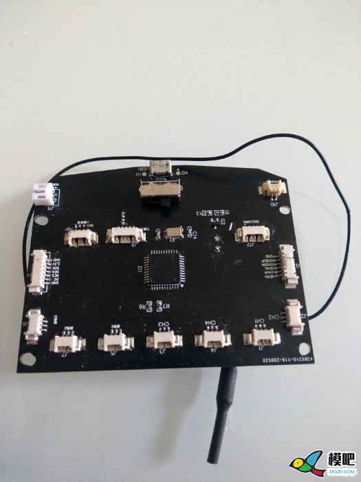

 楼主| 发表于 2020-7-16 10:24:46 | 显示全部楼层
萝丽3遥控器
25元遥控器改萝丽3 遥控器 作者:蓝色海岸 9055
发表于 2020-7-16 14:21:12 来自手机 | 显示全部楼层
蓝色海岸 发表于 2020-7-16 10:24
萝丽3遥控器
求解?电阻R3型号,用来做什么的?
R3右边夸发射模块的是发光二极管?用来做什么的?
OLED的接口是什么型号的,固件是用群里萝莉固件集合里的吗?

发表于 2020-7-19 19:43:20 来自手机 | 显示全部楼层
求R3型号,发光二极管型号,求C7,C8型号
 楼主| 发表于 2020-7-20 13:27:03 | 显示全部楼层
R3 500Ω
3m'm发光二极管 (需要用锉刀锉成扁形)
C7,C8  30pF
发表于 2020-7-20 14:31:23 来自手机 | 显示全部楼层
看你的图上C4,5,6用的都是104的陶瓷吧
发表于 2020-7-20 14:34:10 来自手机 | 显示全部楼层
贴片都是0805吧!C1,2,3用的是16v100uf吧!
