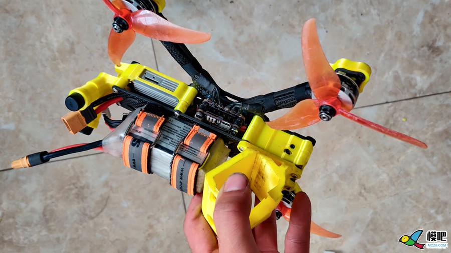

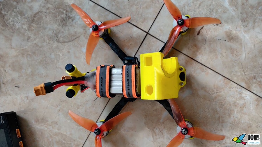

看了飞盈佳乐提供的资料,调整好接线顺序并连接好了用于测试的飞控与电机。这里给大家介绍下我用来测试的穿越机配置。
测试机配置单:
电机是TMOTOR F40三代 27500kv
飞控是KAKUTE F7 HDV
机架是JACK2020 5寸机
飞好1550mah 100c 4s电池
大疆天空端  大疆天线
大疆FPV眼镜
大疆FPV遥控
大疆OMSO ACTION 运动相机

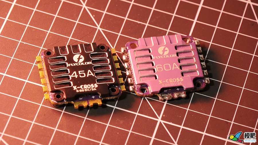

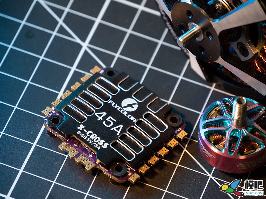

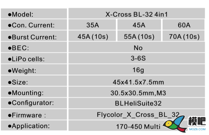

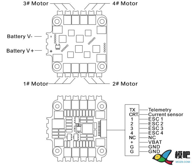

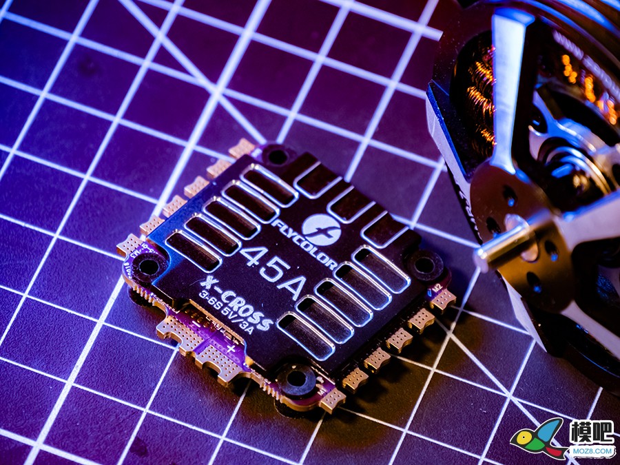

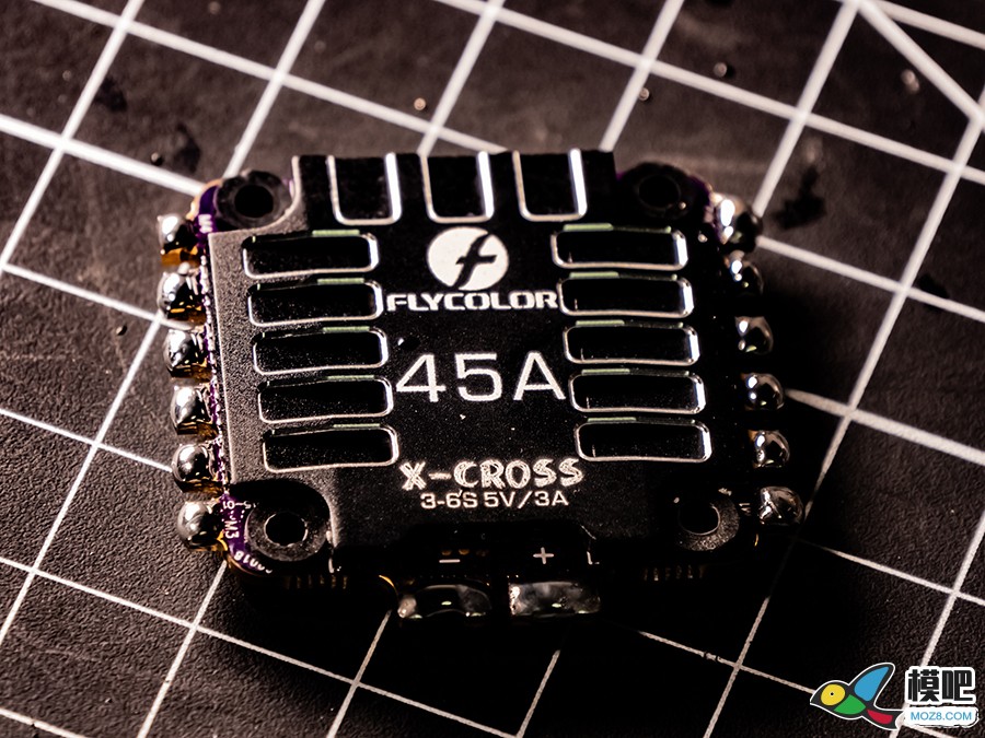

第一时间拿到电调后,先拍了一些电调的照片
飞盈佳乐45A四合一电调测评 POWER BY 川师鲤鱼 穿越机,固定翼,电池,天线,飞控 作者:川师鲤鱼 2603
飞盈佳乐45A四合一电调测评 POWER BY 川师鲤鱼 穿越机,固定翼,电池,天线,飞控 作者:川师鲤鱼 2642
对比飞盈佳乐60A电调,外形基本一致,甚至猜测PCB板是完全一致的,区别应该仅仅在于45A没有5V BEC,使用了过电流能力稍小的MOS管。

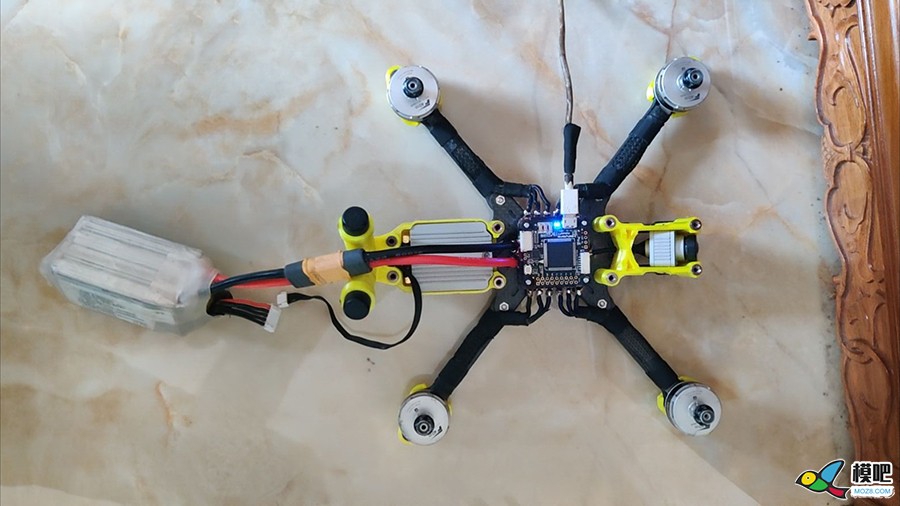

这是一张装好机之后拍摄的照片

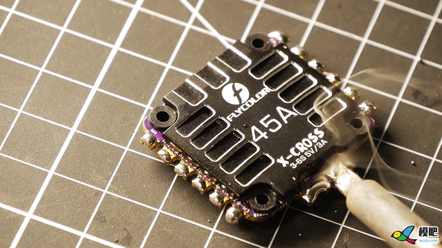

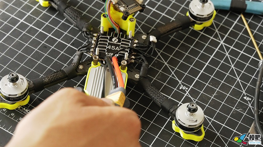

上焊锡,开始!
把电机线焊接在电调上
飞盈佳乐45A四合一电调测评 POWER BY 川师鲤鱼 穿越机,固定翼,电池,天线,飞控 作者:川师鲤鱼 1297
通电试试 ,一切正常!马上断电

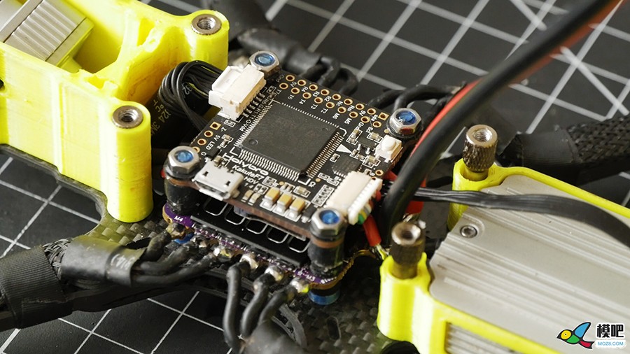

飞盈佳乐45A四合一电调测评 POWER BY 川师鲤鱼 穿越机,固定翼,电池,天线,飞控 作者:川师鲤鱼 3678
安装好飞控
飞盈佳乐45A四合一电调测评 POWER BY 川师鲤鱼 穿越机,固定翼,电池,天线,飞控 作者:川师鲤鱼 5025

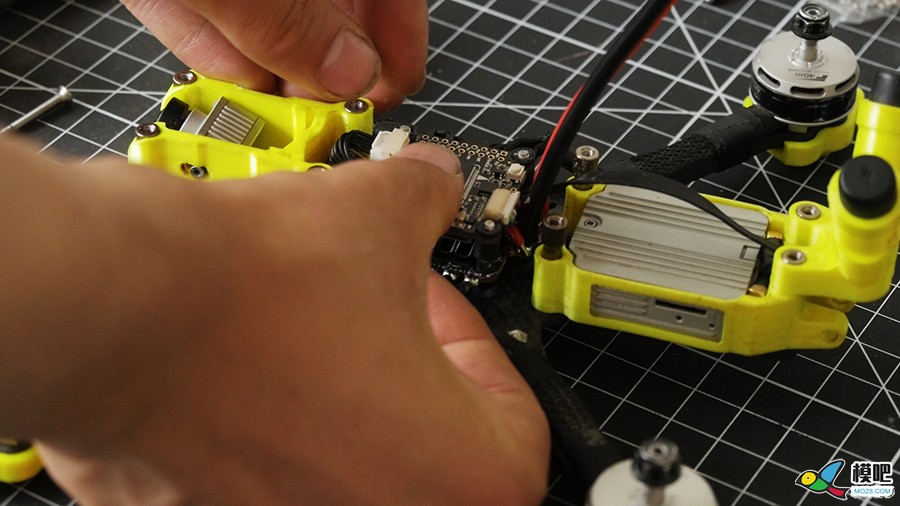

安装上板,继续安装,最后安装ACTION座子
飞盈佳乐45A四合一电调测评 POWER BY 川师鲤鱼 穿越机,固定翼,电池,天线,飞控 作者:川师鲤鱼 9121

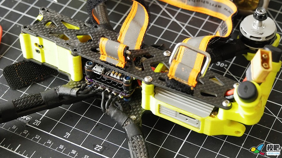

通电之后发现电机不断的在鸣叫,感觉不对劲,又给拆了。。。飞盈佳乐45A四合一电调测评 POWER BY 川师鲤鱼 穿越机,固定翼,电池,天线,飞控 作者:川师鲤鱼 3823 飞盈佳乐45A四合一电调测评 POWER BY 川师鲤鱼 穿越机,固定翼,电池,天线,飞控 作者:川师鲤鱼 8338
飞盈佳乐45A四合一电调测评 POWER BY 川师鲤鱼 穿越机,固定翼,电池,天线,飞控 作者:川师鲤鱼 5985
最后才发现问题所在,原来飞盈佳乐45A四合一电调是刷的32.6的固件,该版本的固件不支持Dshot双向回传,于是先把飞控链接到电脑,在地面站修改关掉双向Dshot,之后给电调上电,电调与飞控正确连接后,用数据线连接飞控和电脑,在BL32软件里将盈佳乐45A四合一电调的固件进行升级,升级为32.7,之后飞控再次打开Dshot双向回传,开启RPM滤波。【下一期帖子单独描述BL heli32位电调的应用解读】

楼主请教一个问题:我能不能用飞盈45A四合一的接Pixhawk飞控?除此之外,请问如何对电调进行固件升级之类的操作,因为这款没有USB口,我想知道怎么接电脑的?
