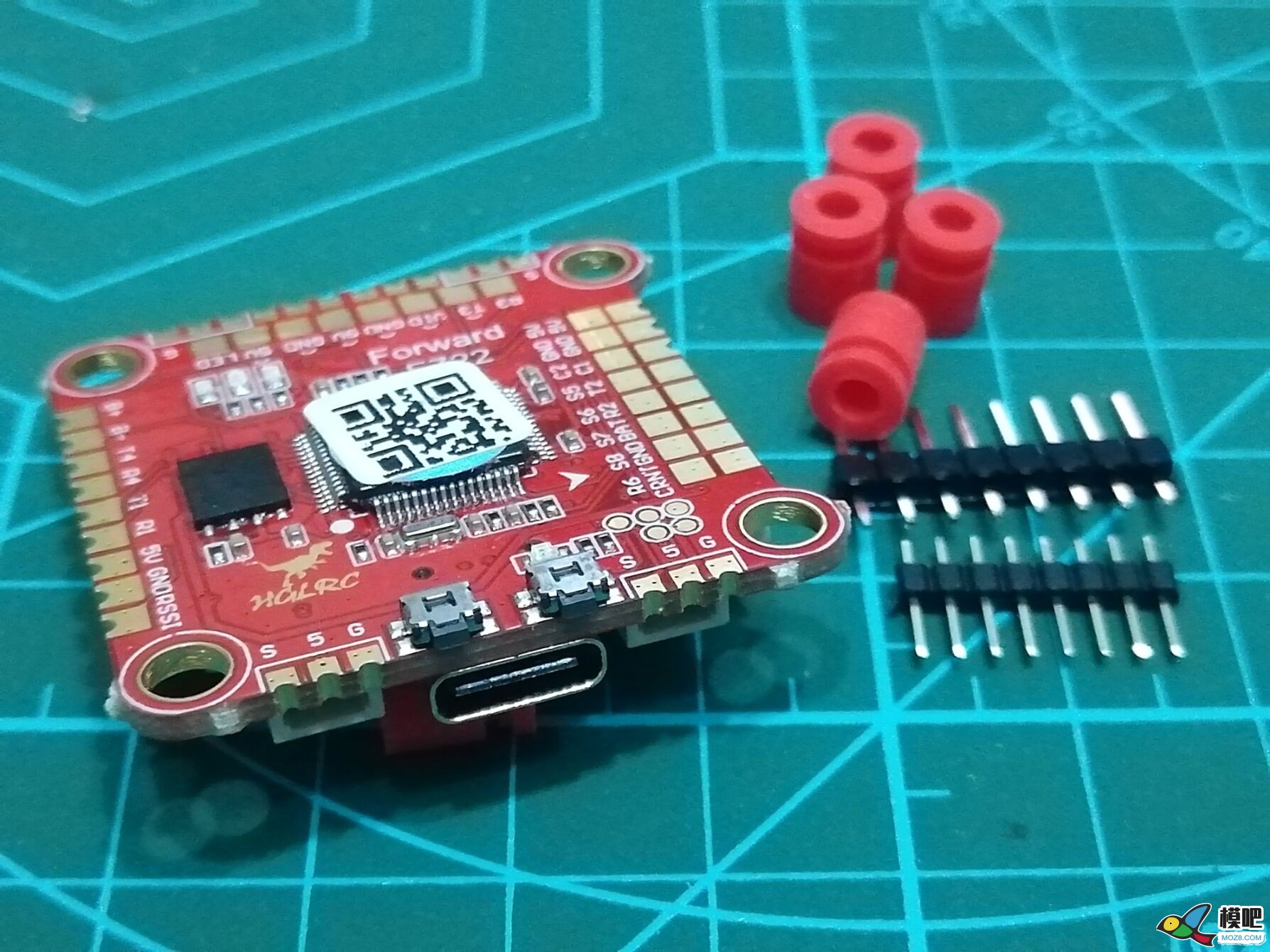

打开包装清单来张全家福,大红的飞控很吸引眼球,五颗减震球,两排插针,一根电调连接线,一根GPS连接线,一份说明书。
HGLRC Forward F722 2-6s Flight Controller  开箱评测 穿越机,固定翼,飞控,电调,接收机 作者:胖胖。 9425

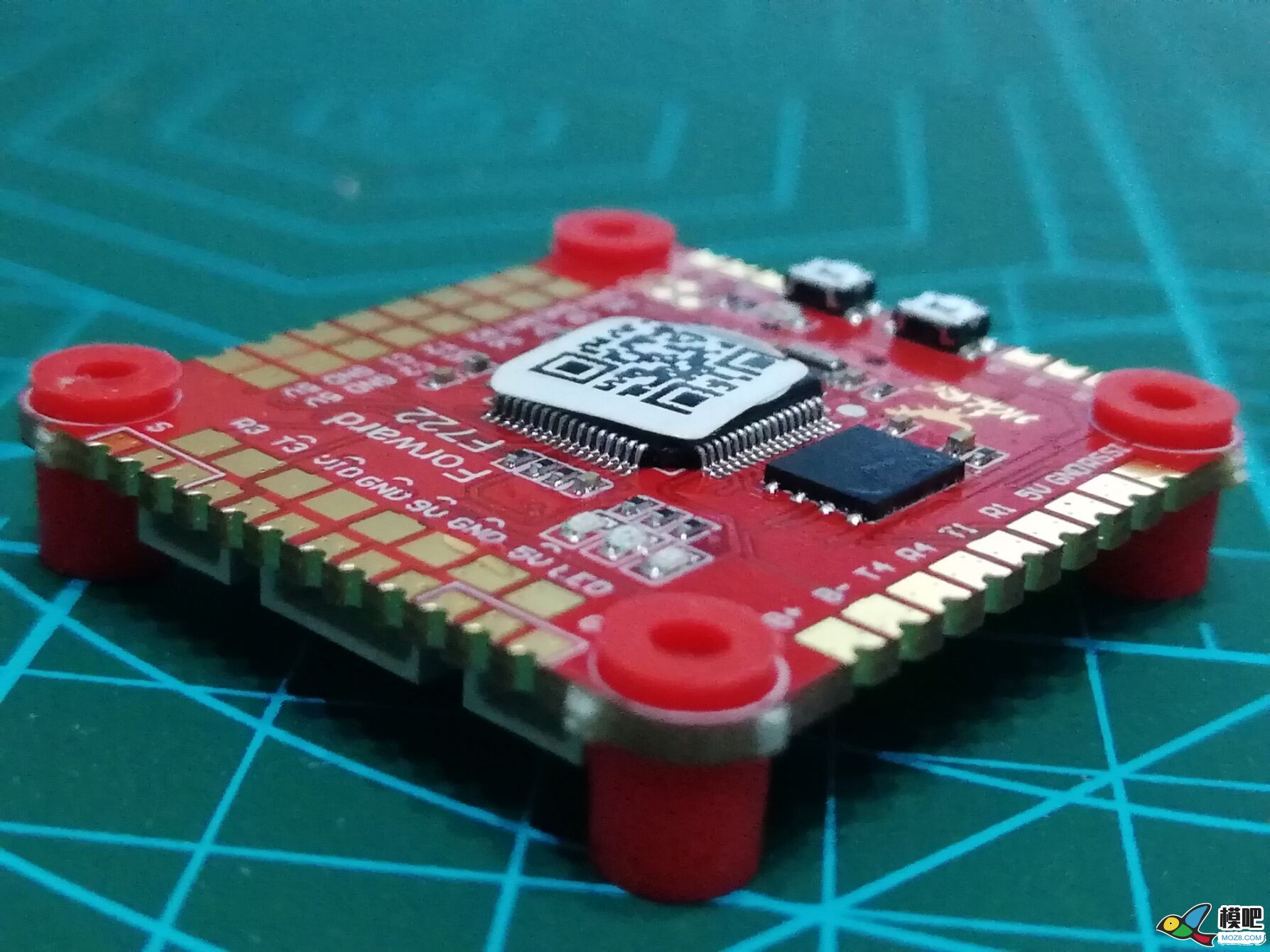

Forward F722 支持3-6s供电,为了过载大电流,飞控用料较足,拿着手感分量较重,标准孔位,30.5X30.5mm,重量7.5克左右,大小37.3X37.3mm。飞控集成气压计和16M黑匣子,最大支持BEC 9V2A和BEC 5V3A输出。
HGLRC Forward F722 2-6s Flight Controller  开箱评测 穿越机,固定翼,飞控,电调,接收机 作者:胖胖。 8999

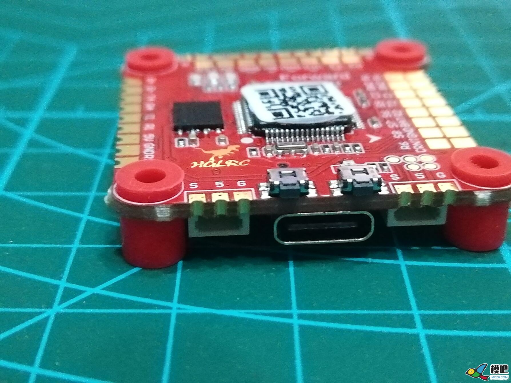

飞控正面,是各种端口焊盘, boot键和LED灯按键,可通过按键快速编程LED。按键采用弯角按键,极大的方便刷固件时带来的不便。
HGLRC Forward F722 2-6s Flight Controller  开箱评测 穿越机,固定翼,飞控,电调,接收机 作者:胖胖。 2827

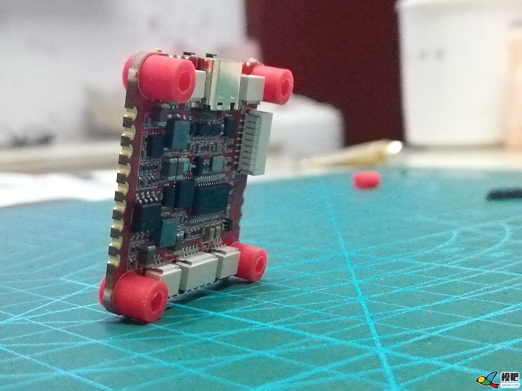

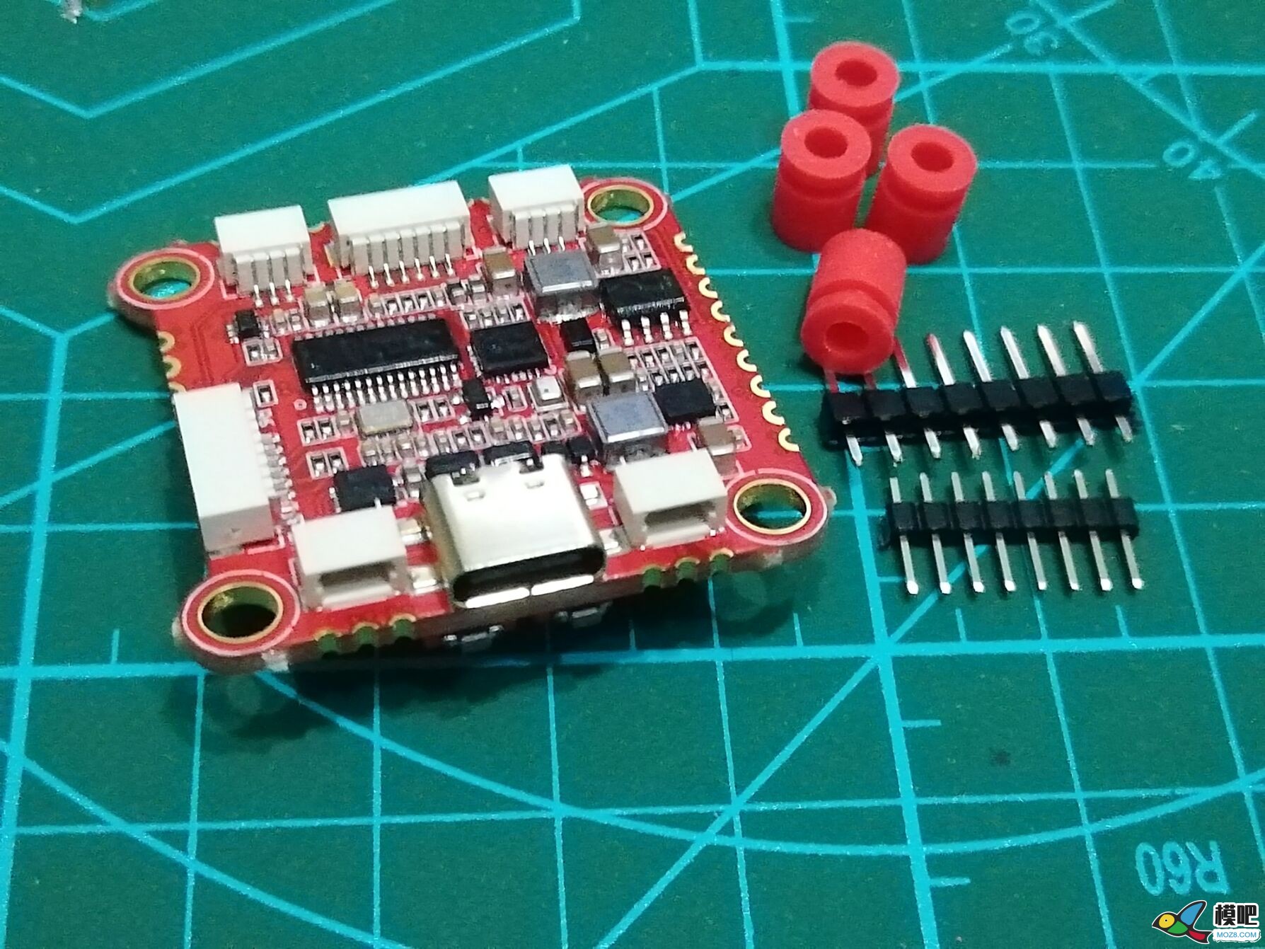

飞控背面是灯带、电调、GPS的快插接口,可通过插座快速连接LED和GPS方便装机。数据线接头采用Type-C接口,这个终于打破千篇一律的micro 接头的魔咒,和手机的数据线通用,不必备两根数据线。
HGLRC Forward F722 2-6s Flight Controller  开箱评测 穿越机,固定翼,飞控,电调,接收机 作者:胖胖。 6575
数据线接头采用Type-C接口,这个终于打破千篇一律的micro 接头。化骨龙的设计师很大程度的改良了一些飞控中的不足,用心作出不错的飞控。

飞控外侧焊盘采用,缺角包边设计,极大的增加焊线的接触面积和稳定性,也方便焊接插针,可以直接焊接迷你图穿和接收机。
HGLRC Forward F722 2-6s Flight Controller  开箱评测 穿越机,固定翼,飞控,电调,接收机 作者:胖胖。 3584
飞控的各个插线端口也预留了焊盘,避免炸鸡后 擦头损坏二无法使用,也可以减少一定的重量,在一克千金的竞速机上就能很大程度上的体现出来了。但是电调接口没有预留焊盘,导致使用不同品牌的电调时,端口定义不一致,或端头不通用,无法直接焊线。建议赠送不带端头的馈线,这样可以直接插入不同品牌电调的端头,实现快速连接。

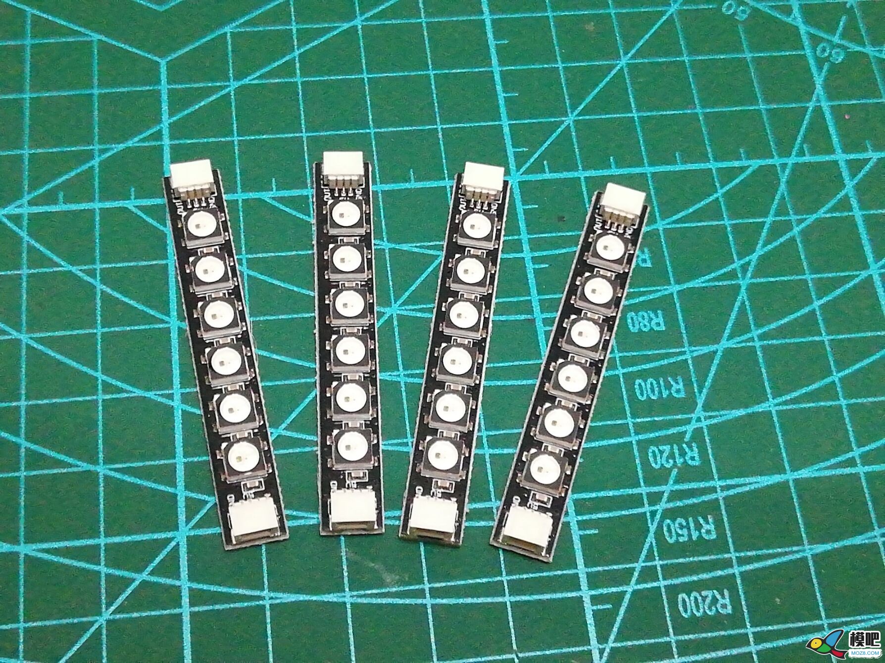

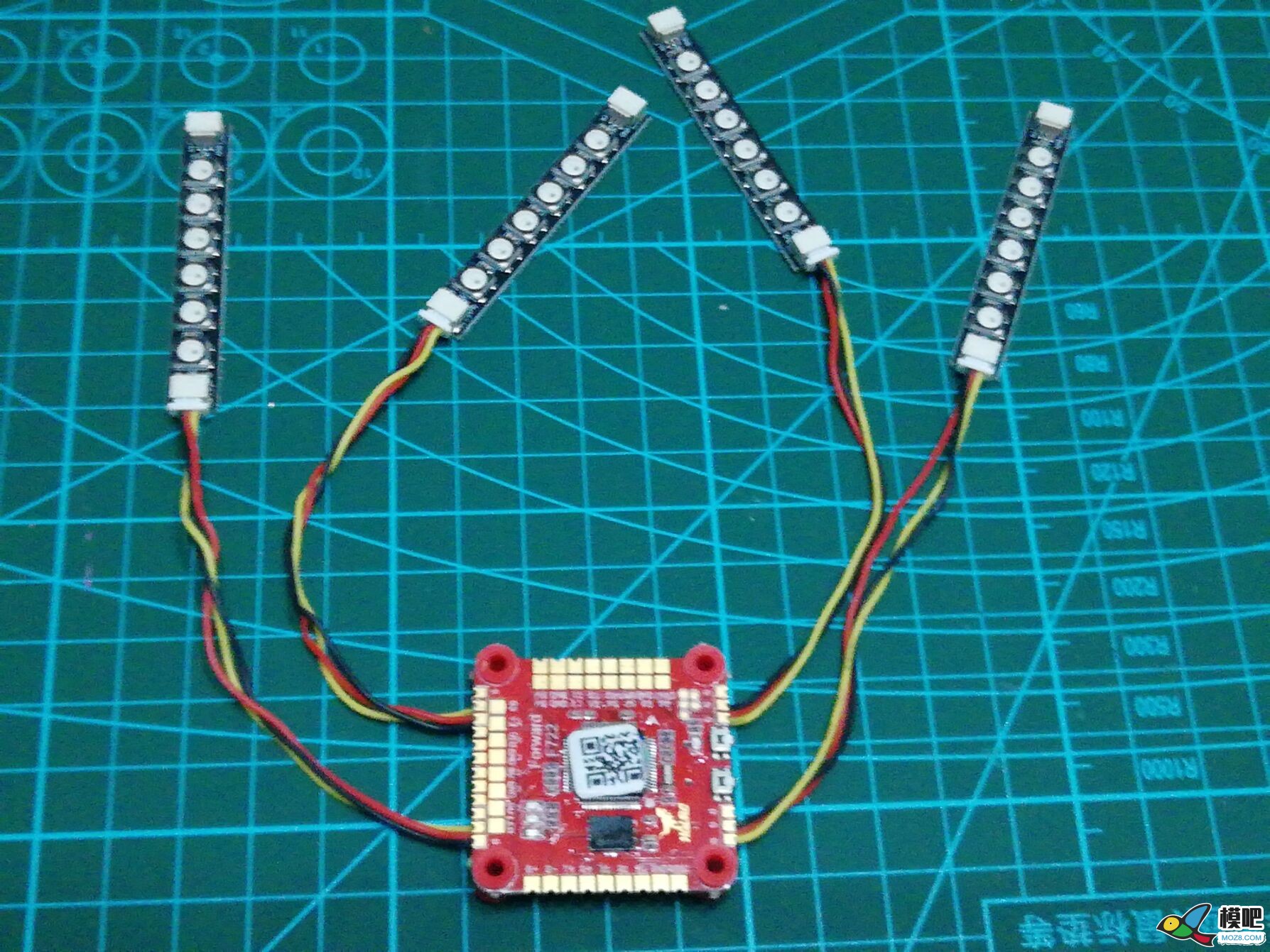

飞控赠送的灯条,也可以直插飞控,快速方便,带来更个性的穿越机灯光。

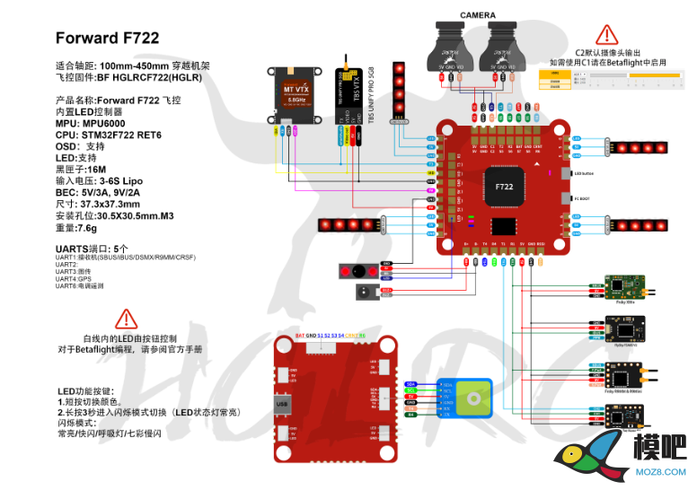

最后附上说明书
