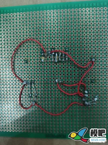

准备做个萝莉控,这些基本已焊好了,不知道为什么烧录不了固件。
发表于 2020-6-2 21:08:12 | 显示全部楼层 |阅读模式

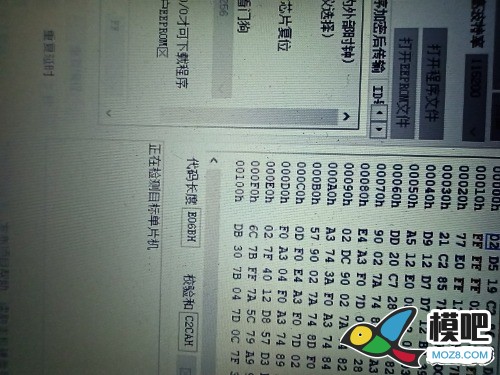

线路都没问题,连接上下载器再连接电脑,电脑可以识别口,就是下载不了固件,一直显示检测单片机,不知道是怎么回事的,tx rx对换也试过了,我不接电容通电试了下还是不行,网上有些方法试了下也不行,有那位大神知道是怎么回事的吗?请指教

 楼主| 发表于 2020-6-2 23:22:53 | 显示全部楼层
什么方法都试过了,卸电容,外部电源输入,tx rx对换,都试过了,没用。是不是单片机有问题?单片机是新买的,有人知道怎么测好坏吗?晶振和瓷片电容应该也没什么问题啊。

换版本,换下载器,tx rx调换后要重心上电,有时候单片机或者晶振不起振也这样!剩下的就是看教程!

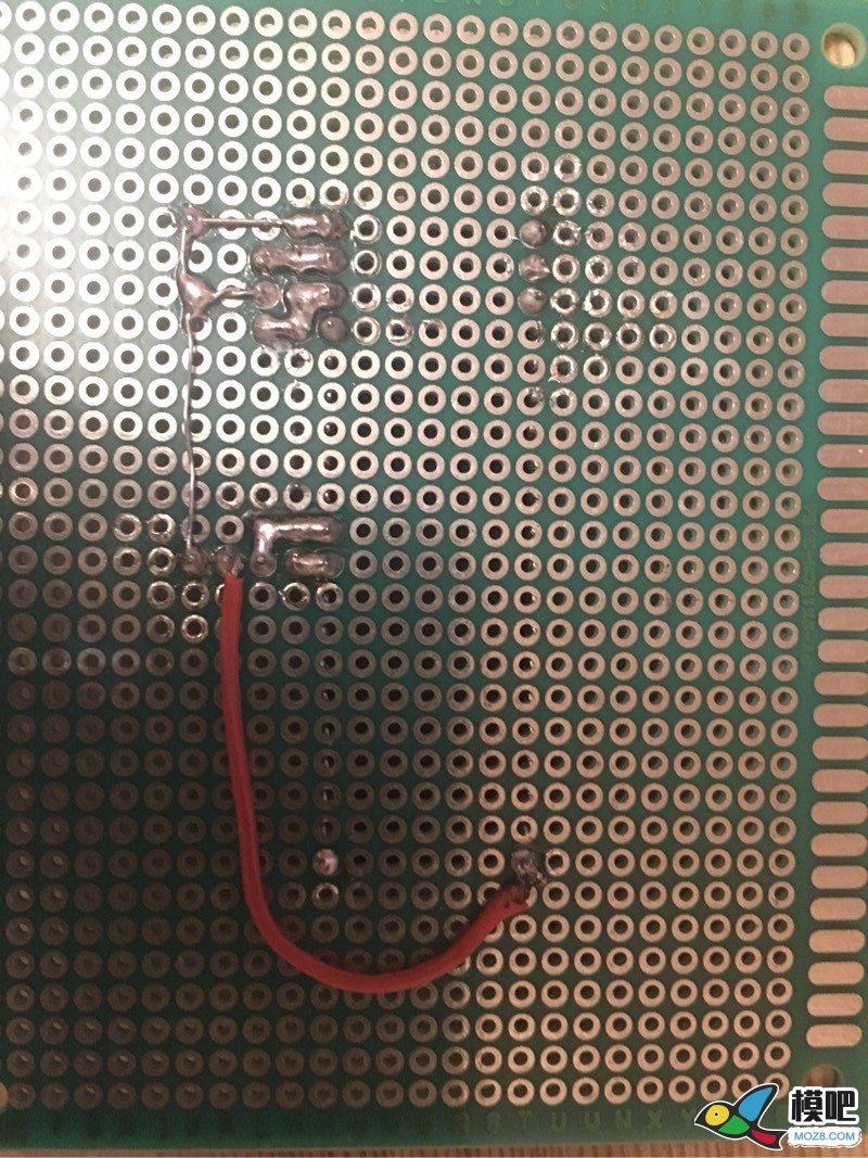

你看我这个,折腾两天刷不上,各种查,最后是晶振有问题!换了个新的立马ok!有时候不仅要考虑线路啊,连接啥的,也得考虑硬件故障!

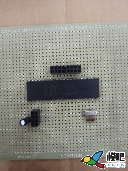

晶振瓷片电容下载器都换了,还是不行,单片机没换,会不会是单片机的问题,单片机是新买的,你们知道单片机怎么测好坏吗?

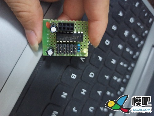

我又做了个接受器也是烧录不了固件,不知道怎么回事折腾死我啦,下载器应该没问题,软件也没问题吧,接受机通电二极管灯没亮,在不停闪烁,就是烧录不了固件,遥控器的单片机也是这样一直显示检测单片机

萝莉控很好做,刷不上固件,是方法不对,我第一次做都成功了.记得刷固件时一定要先点下载在上电.
发表于 2020-6-12 12:11:23 | 显示全部楼层
STC的单片机好像是冷启动, 你点击下载后复位一下单片机看看准备做个萝莉控,这些基本已焊好了,不知道为什么烧录不了固件。 固件 作者:ninja123 2505
