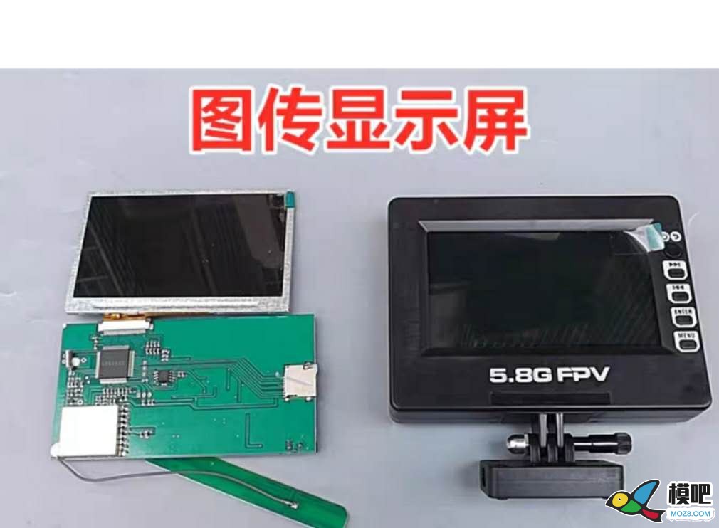

这是某宝 买的图传一体接收机,但是只有固定的频率,不能搜索选频
这时我们可以对他进行改造  改装的过程很简单,所需要的材料也不多

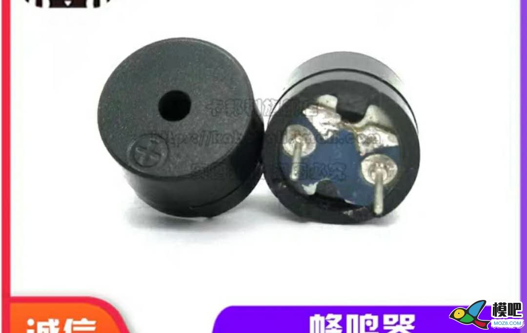

蜂鸣器一个

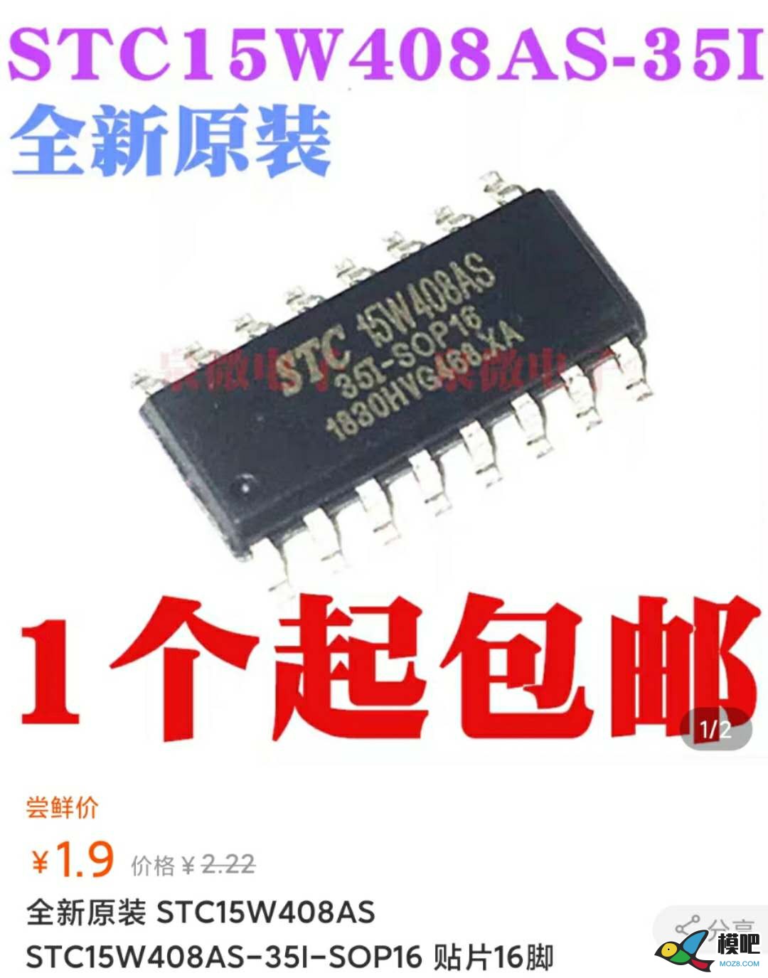

STC15W408AS单片机一个
导线诺干
还有给单片机烧录的USB转ttl一个

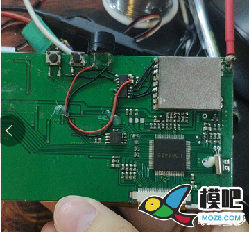

先用小刀把屏蔽盖打开  注意不要弄坏零件
然后把图中的黑色贴片电阻去掉
改装某宝淘的22块钱接收一体图传-转b站 “喝下这碗毒鸡汤“ 图传,接收机,固件,对频,按键开关 作者:cts57079477 4211
然后根据原理图焊接,这是改装好后的效果
然后根据原理图用usb转TTL连接单片机的TXD RXD VCC GND  记住VCC是连接3.3v!!!!!!!!!!!
然后烧入固件就可以用啦!
改装某宝淘的22块钱接收一体图传-转b站 “喝下这碗毒鸡汤“ 图传,接收机,固件,对频,按键开关 作者:cts57079477 7737
CH+和CH-两个按键都可以触发自动扫频,用法是长按2秒。
就可以和发射机对频了!
