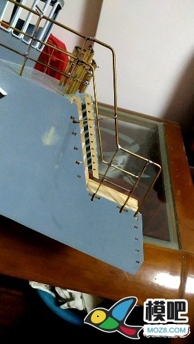

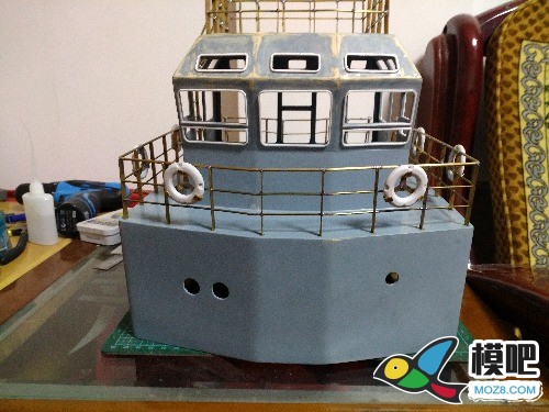

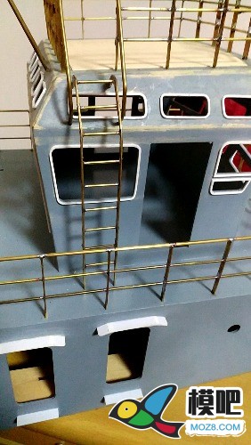

 楼主| 发表于 2020-5-27 17:24:23 来自手机 | 显示全部楼层
开始制作栏杆,立柱是自己下的料,主要是买不到合适的尺寸,只好自己做了,最上层2mm粗,,下两层1.5mm的

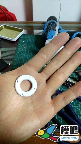

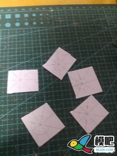

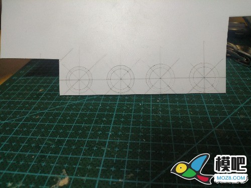

 楼主| 发表于 2020-5-27 17:26:48 来自手机 | 显示全部楼层
用ABS板做的救生圈,用三层叠加

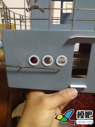

 楼主| 发表于 2020-5-28 17:48:42 来自手机 | 显示全部楼层
能自己做的就自己搞定,制作过程才好玩。

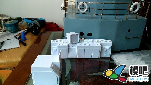

 楼主| 发表于 2020-5-28 17:54:01 来自手机 | 显示全部楼层
找了好多资料,做了点内饰,都是ABS板的。动手能力有限,只能搞成这样了。

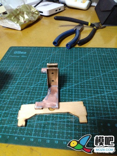

 楼主| 发表于 2020-5-29 10:54:29 来自手机 | 显示全部楼层
桅杆的底部支架,在木制的基础上包了一层铜皮,这样做是为了好做金属的桅杆,能有更好的支撑点。

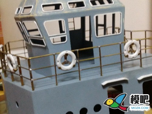

驾驶室再增加一些细节,只能做到这样了,能力有限,
