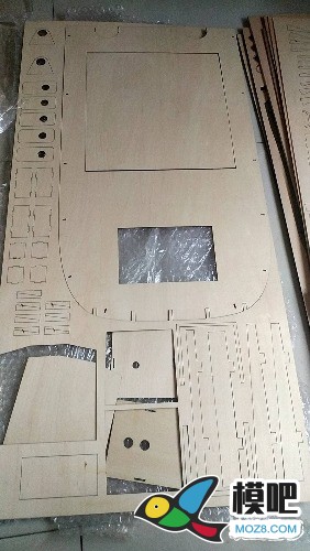

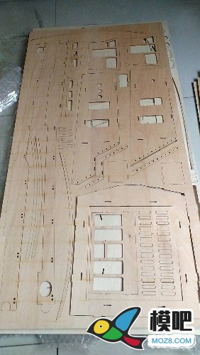

第一次做套材 而且还是大比例的,大比例的好做细节,在水里开还有感觉。
断断续续做了好长时间,先把以前做的分享一下吧。
经典拖轮smit 玩船的必备 拖轮驻船船员,内河船队拖轮 作者:王明喜 3933
经典拖轮smit 玩船的必备 拖轮驻船船员,内河船队拖轮 作者:王明喜 9086
经典拖轮smit 玩船的必备 拖轮驻船船员,内河船队拖轮 作者:王明喜 1263
经典拖轮smit 玩船的必备 拖轮驻船船员,内河船队拖轮 作者:王明喜 5820

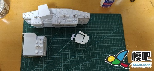

驾驶室再增加一些细节,只能做到这样了,能力有限,
经典拖轮smit 玩船的必备 拖轮驻船船员,内河船队拖轮 作者:王明喜 8856
经典拖轮smit 玩船的必备 拖轮驻船船员,内河船队拖轮 作者:王明喜 2905

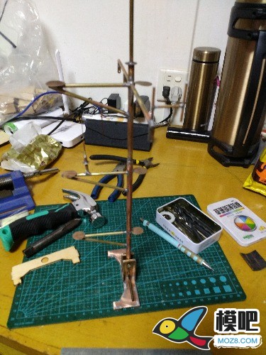

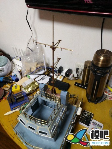

 楼主| 发表于 2020-5-29 11:12:17 来自手机 | 显示全部楼层
桅杆用的铜管,用了好几种的规格,还好材料齐全。
经典拖轮smit 玩船的必备 拖轮驻船船员,内河船队拖轮 作者:王明喜 803
经典拖轮smit 玩船的必备 拖轮驻船船员,内河船队拖轮 作者:王明喜 9798
经典拖轮smit 玩船的必备 拖轮驻船船员,内河船队拖轮 作者:王明喜 8010
经典拖轮smit 玩船的必备 拖轮驻船船员,内河船队拖轮 作者:王明喜 1297
经典拖轮smit 玩船的必备 拖轮驻船船员,内河船队拖轮 作者:王明喜 1462
经典拖轮smit 玩船的必备 拖轮驻船船员,内河船队拖轮 作者:王明喜 4069
经典拖轮smit 玩船的必备 拖轮驻船船员,内河船队拖轮 作者:王明喜 5969
经典拖轮smit 玩船的必备 拖轮驻船船员,内河船队拖轮 作者:王明喜 8288

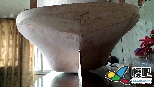

蒙皮的图片没有了 来点蒙好以后的吧
经典拖轮smit 玩船的必备 拖轮驻船船员,内河船队拖轮 作者:王明喜 7021
经典拖轮smit 玩船的必备 拖轮驻船船员,内河船队拖轮 作者:王明喜 5528
经典拖轮smit 玩船的必备 拖轮驻船船员,内河船队拖轮 作者:王明喜 2237

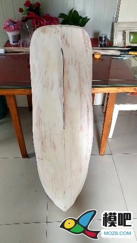

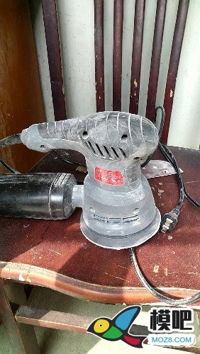

 楼主| 发表于 2020-5-25 14:10:06 来自手机 | 显示全部楼层
上灰打磨是件苦差事,还好有电动打磨的。
经典拖轮smit 玩船的必备 拖轮驻船船员,内河船队拖轮 作者:王明喜 6696
经典拖轮smit 玩船的必备 拖轮驻船船员,内河船队拖轮 作者:王明喜 6046
经典拖轮smit 玩船的必备 拖轮驻船船员,内河船队拖轮 作者:王明喜 2199

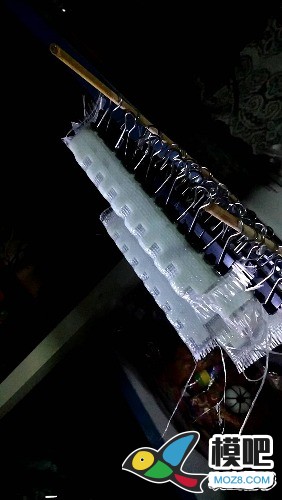

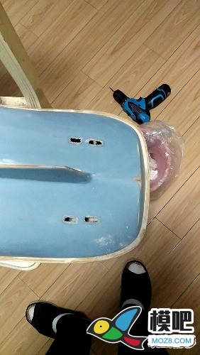

 楼主| 发表于 2020-5-25 14:15:50 来自手机 | 显示全部楼层

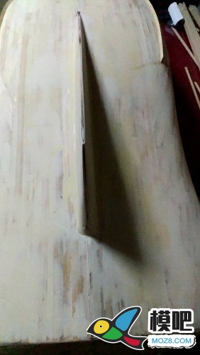

上玻璃纤维布,减摇鳍有点麻烦。早知道上完布以厚再加的,以后再做就有经验了。
经典拖轮smit 玩船的必备 拖轮驻船船员,内河船队拖轮 作者:王明喜 509
经典拖轮smit 玩船的必备 拖轮驻船船员,内河船队拖轮 作者:王明喜 2280

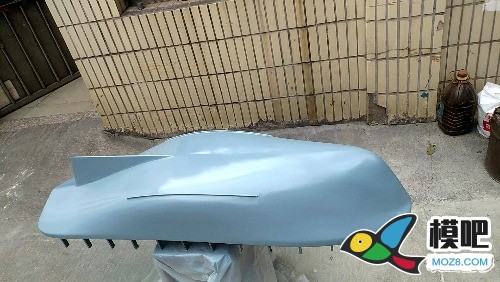

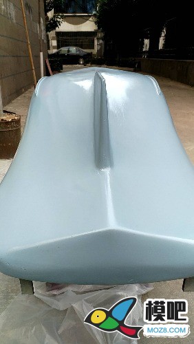

 楼主| 发表于 2020-5-25 14:28:20 来自手机 | 显示全部楼层
喷漆工具没有,只好用自喷漆,上了一遍浅灰
经典拖轮smit 玩船的必备 拖轮驻船船员,内河船队拖轮 作者:王明喜 653
经典拖轮smit 玩船的必备 拖轮驻船船员,内河船队拖轮 作者:王明喜 3583
 楼主| 发表于 2020-5-25 14:30:38 来自手机 | 显示全部楼层
上喷完油漆以后才发现船头不太对,只好用灰补了

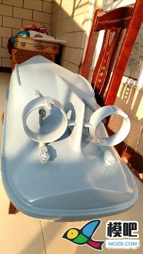

 楼主| 发表于 2020-5-25 14:39:45 来自手机 | 显示全部楼层
上遍底漆,用的是三和自喷漆,条件有限,喷泵还没入手。
经典拖轮smit 玩船的必备 拖轮驻船船员,内河船队拖轮 作者:王明喜 2233
经典拖轮smit 玩船的必备 拖轮驻船船员,内河船队拖轮 作者:王明喜 904

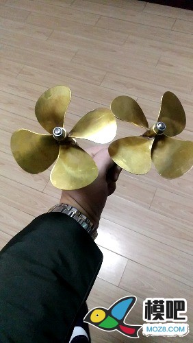

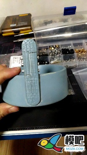

 楼主| 发表于 2020-5-25 14:46:38 来自手机 | 显示全部楼层

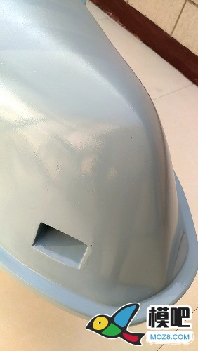

群里找人做了一副桨,好大。
整流罩跟襟翼舵也是群里模友打印的,整流罩部分自己改了一下,这样就能方便拆卸舵,便于保养和维护
经典拖轮smit 玩船的必备 拖轮驻船船员,内河船队拖轮 作者:王明喜 3986
经典拖轮smit 玩船的必备 拖轮驻船船员,内河船队拖轮 作者:王明喜 2470
经典拖轮smit 玩船的必备 拖轮驻船船员,内河船队拖轮 作者:王明喜 2848

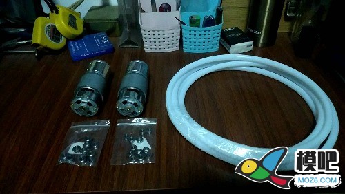

 楼主| 发表于 2020-5-25 14:51:44 来自手机 | 显示全部楼层
配件陆陆续续到货了
经典拖轮smit 玩船的必备 拖轮驻船船员,内河船队拖轮 作者:王明喜 382

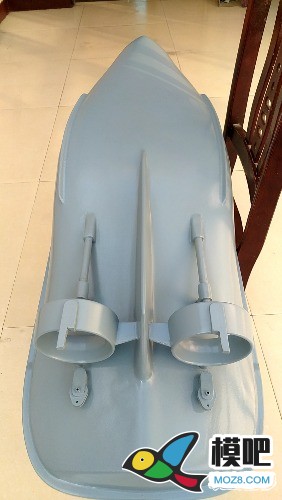

 楼主| 发表于 2020-5-27 17:08:10 来自手机 | 显示全部楼层
安装整流罩跟襟翼舵,反复调整了好几遍,总算找到合适的角度
经典拖轮smit 玩船的必备 拖轮驻船船员,内河船队拖轮 作者:王明喜 1711
经典拖轮smit 玩船的必备 拖轮驻船船员,内河船队拖轮 作者:王明喜 5401
经典拖轮smit 玩船的必备 拖轮驻船船员,内河船队拖轮 作者:王明喜 6672
经典拖轮smit 玩船的必备 拖轮驻船船员,内河船队拖轮 作者:王明喜 2089
经典拖轮smit 玩船的必备 拖轮驻船船员,内河船队拖轮 作者:王明喜 2460
