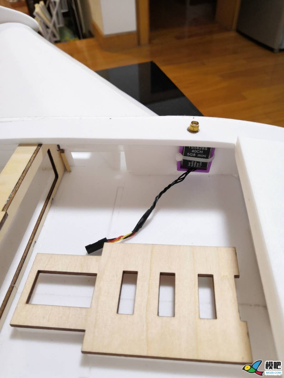

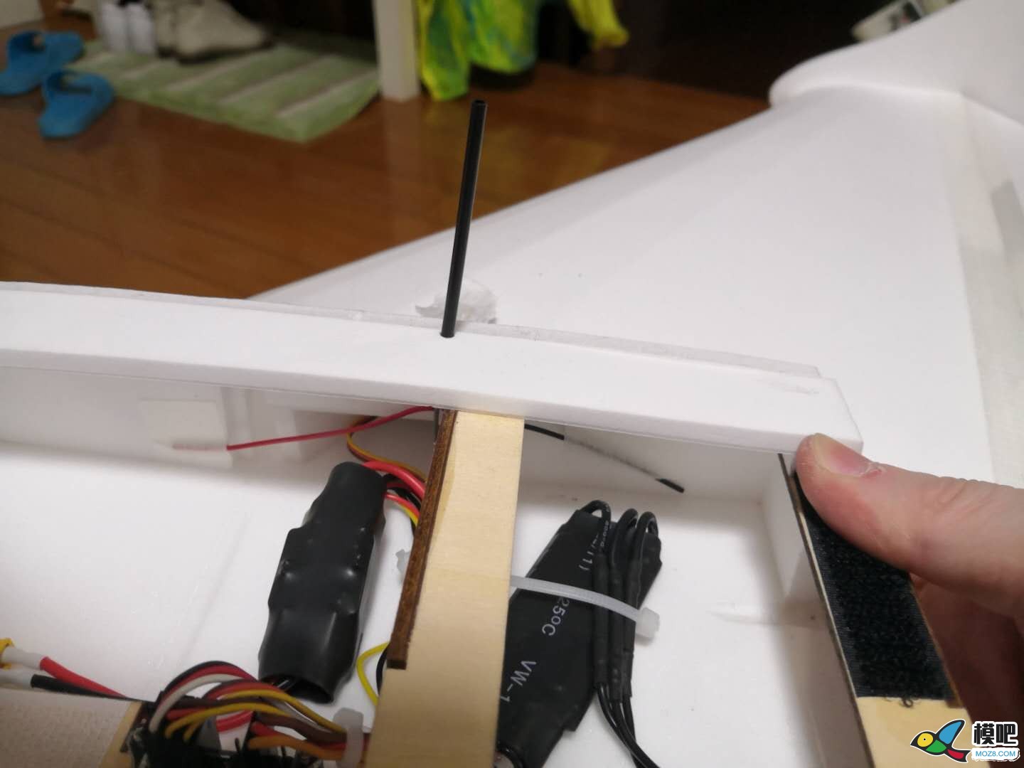

昨天抽空把副翼和翼刀装上,图传也安装完成。
内部的样子。有朋友提醒我散热的问题,请放心,图传前面3厘米左右的位置就有个进风口,想象一下:至少30KM/小时的风速吹进来,那散热效果再做一台 FT_SPEAR  作者:朱炯 6409
再做一台 FT_SPEAR  作者:朱炯 1927

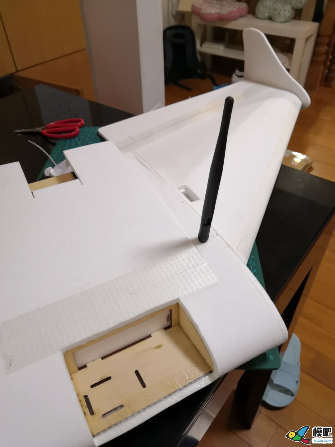

外部样子。可以很方便的更换天线。
再做一台 FT_SPEAR  作者:朱炯 4809

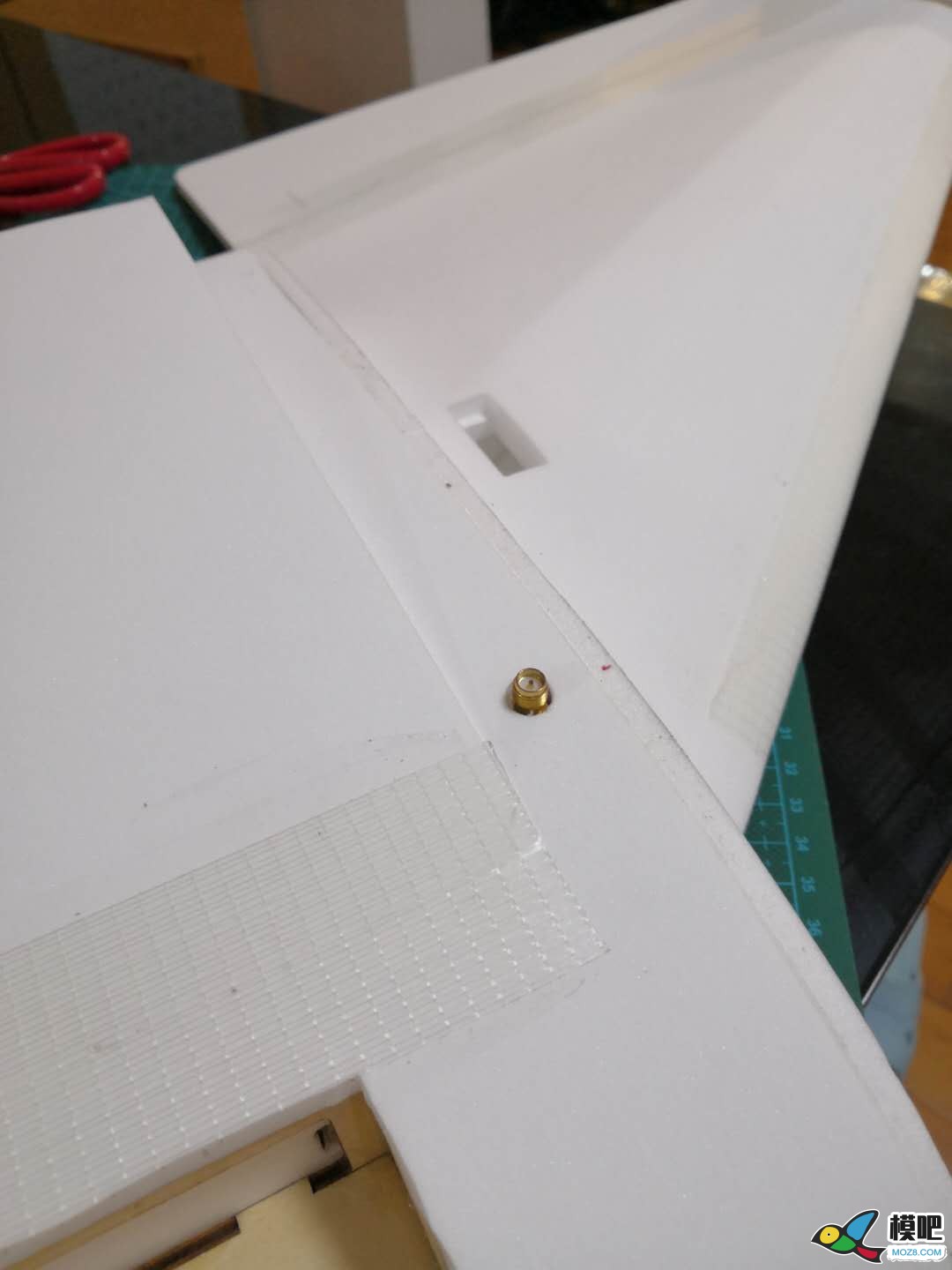

枫叶棒棒糖(就是小型化的蘑菇天线),用于近处飞。
再做一台 FT_SPEAR  作者:朱炯 6356
枫叶5db棒子,飞远时用。
安装的时候要注意:折弯方向是朝前,这样可以避免飞行中被风吹倒的风险。

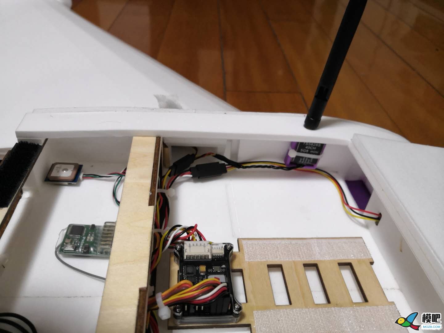

 楼主| 发表于 2020-5-29 06:47:47 | 显示全部楼层
电装安装到位。
再做一台 FT_SPEAR  作者:朱炯 5635
·这是右侧,915天线的地网线按照奔驰车标安装法。
再做一台 FT_SPEAR  作者:朱炯 1134
·左侧:图传、GPS
再做一台 FT_SPEAR  作者:朱炯 9513

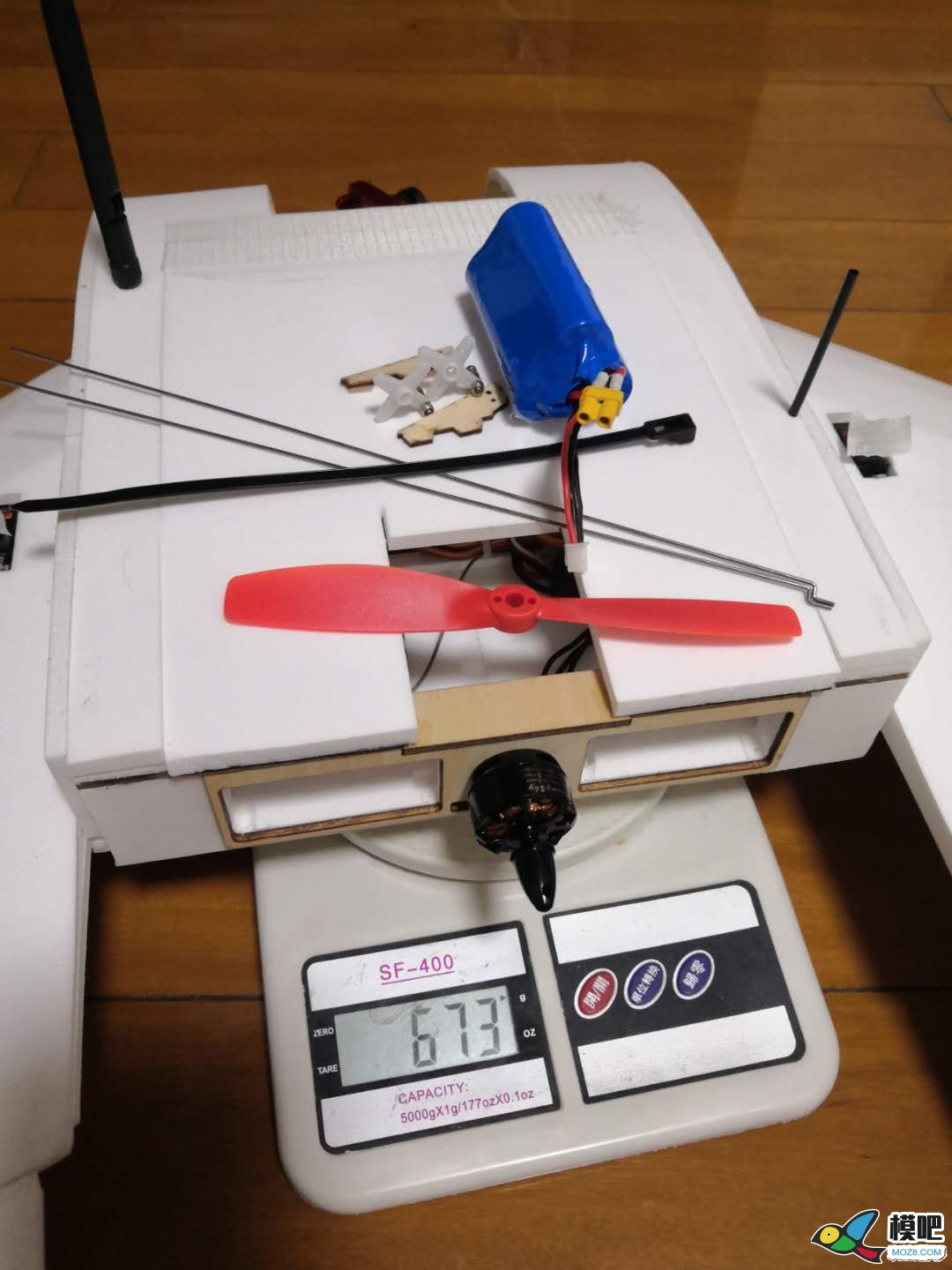

 楼主| 发表于 2020-5-29 06:49:28 | 显示全部楼层

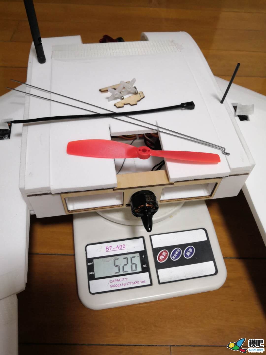

再次称下重量,分别是带3S1P-18650电池和不带电池的重量。
再做一台 FT_SPEAR  作者:朱炯 9728
再做一台 FT_SPEAR  作者:朱炯 6663
发表于 2020-5-29 08:55:04 | 显示全部楼层
不带电池526g,有点偏重了。再做一台 FT_SPEAR  作者:peter33 8000
 楼主| 发表于 2020-5-29 09:11:44 | 显示全部楼层
确实重,但想要皮实耐用,魔术板是不二选择,加上层板,空机有320克左右。也算是个遗憾吧。
 楼主| 发表于 2020-5-29 09:14:03 | 显示全部楼层
peter33 发表于 2020-5-29 08:55
不带电池526g,有点偏重了。
谢谢大佬顶帖。你们自己设计的飞翼真的很不错!

 楼主| 发表于 2020-6-1 08:32:46 | 显示全部楼层
终于、终于,SPEAR完工了。不带电池的重量见图。
总结所得:
1. 电装减重超出预期
2. 设计的层板基本达到预期目的
3. 3D打印是个宝
总结所失:
1. 太着急,导致层板的尺寸错误,而重新打板
2. 制作过程中的一些失误,如机翼斜边的切割和粘贴,机翼加强层板的粘贴
再做一台 FT_SPEAR  作者:朱炯 4443

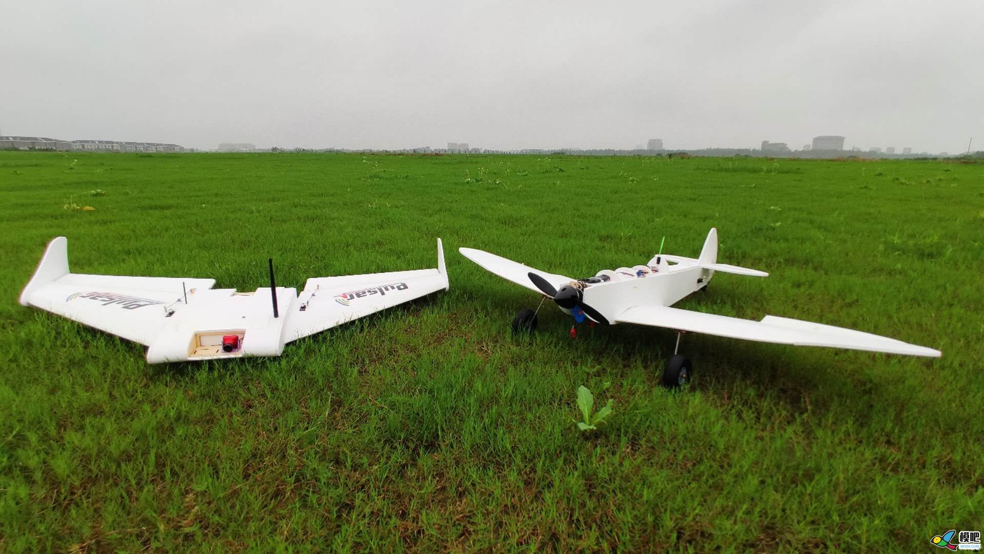

 楼主| 发表于 2020-7-17 08:38:48 | 显示全部楼层
    憋了一个多月终于在无尽的下雨间隙中,在忙碌的生活学习中,SPEAR首飞了,起飞降落都很完美。同日还有一架喷火也是首飞,同样完美。
更新下配置:
电池:21700-3S1P-5000mah,重量220克
螺旋桨:7042
起飞重量:750克
手抛起飞,轻轻松松,出手后基本没什么下沉。
平飞电流5A,速度40公里/小时,全油门大仰角爬升电流27A。
