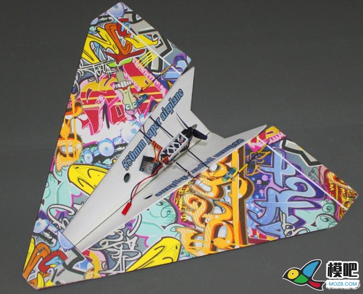

请问这样的飞机是如何实现方向的?
附翼实现升降,但方向呢?

同时升起、打下就是升降,左右两个一上一下就是左右方向。
发表于 2020-5-10 12:07:12 | 显示全部楼层
两个舵机是混控的

谢谢,那舵机就是占用两个通道了
同时作用控制升降,单个控制就是方向的控制了

这种飞机一般采用三角翼混控,即1两个舵面可以同时上下即抬头低头,2两个舵面可以一个上一个下就是横滚,3即打横滚有打升降即是方向,不知道明白没,打字不容易
