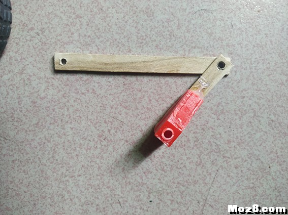

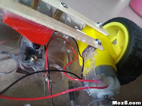

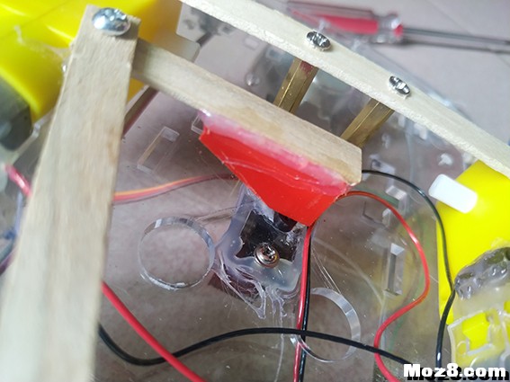

底盘打孔安装舵机到合适的位置,底盘轮子处也要在中间打孔好安装轮子,我用了螺丝和热熔胶固定舵机,先把舵机接接收机把舵机归中到90度再安装摆臂,摆臂打孔装颗螺丝,底部用适合的六角铜柱安装雪糕棒,雪糕棒两端打孔和底盘轮子处安装孔平齐
教你简单制作rc遥控车 电池,舵机,云台,图传,电调 作者:xxx天天 1116 教你简单制作rc遥控车 电池,舵机,云台,图传,电调 作者:xxx天天 9760 教你简单制作rc遥控车 电池,舵机,云台,图传,电调 作者:xxx天天 5448

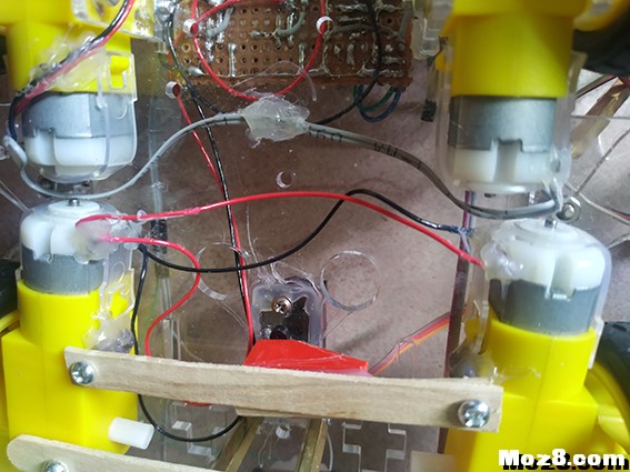

再把左右电机和雪糕棒用螺丝安装,底盘上面也和电机用螺丝安装,两电机两端用六角铜柱用热熔胶固定
教你简单制作rc遥控车 电池,舵机,云台,图传,电调 作者:xxx天天 9133 教你简单制作rc遥控车 电池,舵机,云台,图传,电调 作者:xxx天天 5899
把上面两个电机轮子转直行状态,量两边铜柱的孔位用雪糕棒打适合的孔位,短的雪糕棒孔位用一端电机铜柱孔和舵机机臂孔一样长
教你简单制作rc遥控车 电池,舵机,云台,图传,电调 作者:xxx天天 914 教你简单制作rc遥控车 电池,舵机,云台,图传,电调 作者:xxx天天 5715 教你简单制作rc遥控车 电池,舵机,云台,图传,电调 作者:xxx天天 5320 教你简单制作rc遥控车 电池,舵机,云台,图传,电调 作者:xxx天天 1386 舵机和雪糕棒连接刚好有一定高度,为了补一定的高度找到了一块适合的乐高积木刚好(这里靠自己发挥啦),积木底部的孔接舵机臂长出来的螺丝,这样就可以卡着转向了,先转短的雪糕棒摆臂,再装长的雪糕棒转向连接杆,都用螺丝把它连接到铜柱,要松点,不要拧太紧会转不了,这样转向改装就完成了,我花了半天搞定的。转向示意视频https://v.youku.com/v_show/id_XNDY1OTI0MTYyNA==.html

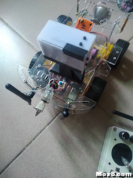

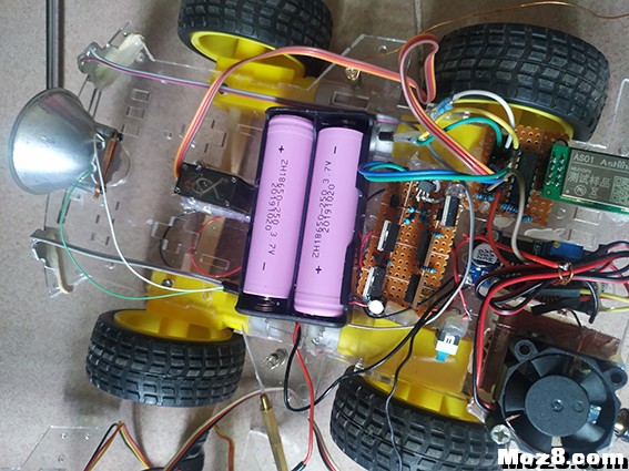

跟着萝莉大神的教程做了萝莉遥控和接收,还有它PN双向电调来控制车,把四个电机的线都并联接到电调上,这样就可以实现四驱了,注意接的时候电机线的正负极和转向,这个电调很不错,并联电机接电调全速转没加散热片的mos都没点温度,妥妥的。我喜欢fpv第一视角,就加上了图传
,这是萝莉的六通接收机,通道够用了,两通控制前后左右,另两通控制云台上下左右,一通用于led车灯,还有一通可以接喇叭。
教你简单制作rc遥控车 电池,舵机,云台,图传,电调 作者:xxx天天 4650 教你简单制作rc遥控车 电池,舵机,云台,图传,电调 作者:xxx天天 4066 教你简单制作rc遥控车 电池,舵机,云台,图传,电调 作者:xxx天天 8039
整体车就这样了,为了高逼格点用以前拆的电话机钥匙开关当电池开关。
