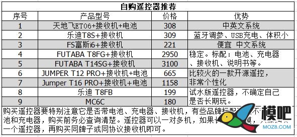

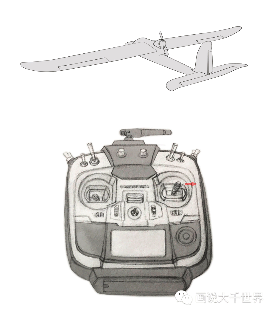

入门必备遥控器:至于牌子,自己根据能力而定。如果买的futaba,建议自己买个控带,自带的太细。
画说萌新入门固定翼 固定翼,充电器,遥控器,模拟器,FUTABA 作者:lee 262

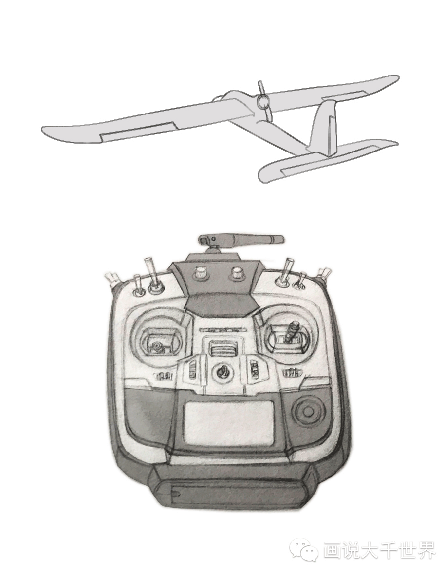

遥控器副翼打杆后的姿态变化
画说萌新入门固定翼 固定翼,充电器,遥控器,模拟器,FUTABA 作者:lee 6700

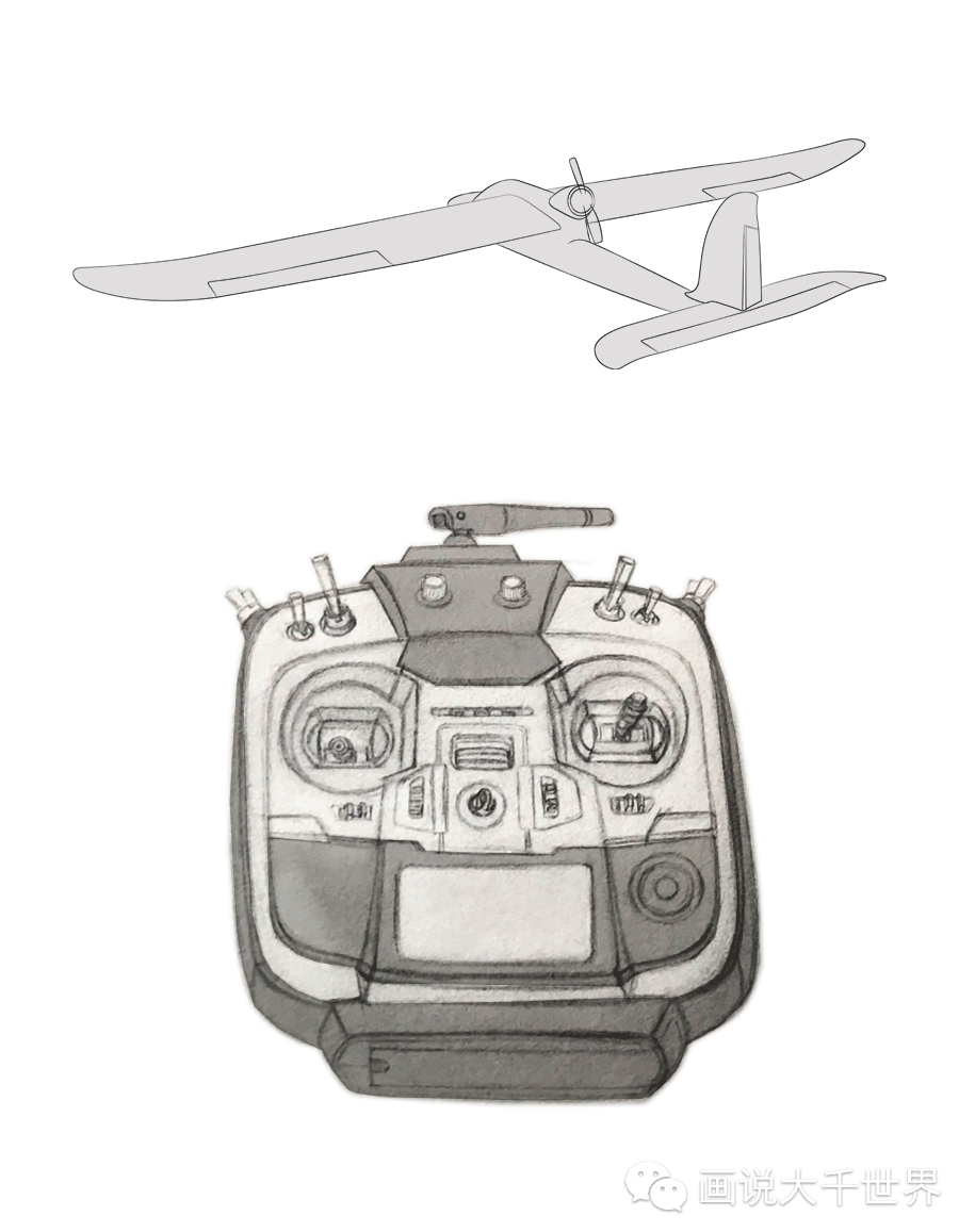

遥控器升降舵打杆后姿态变化
画说萌新入门固定翼 固定翼,充电器,遥控器,模拟器,FUTABA 作者:lee 2423
遥控器方向舵打杆后姿态变化

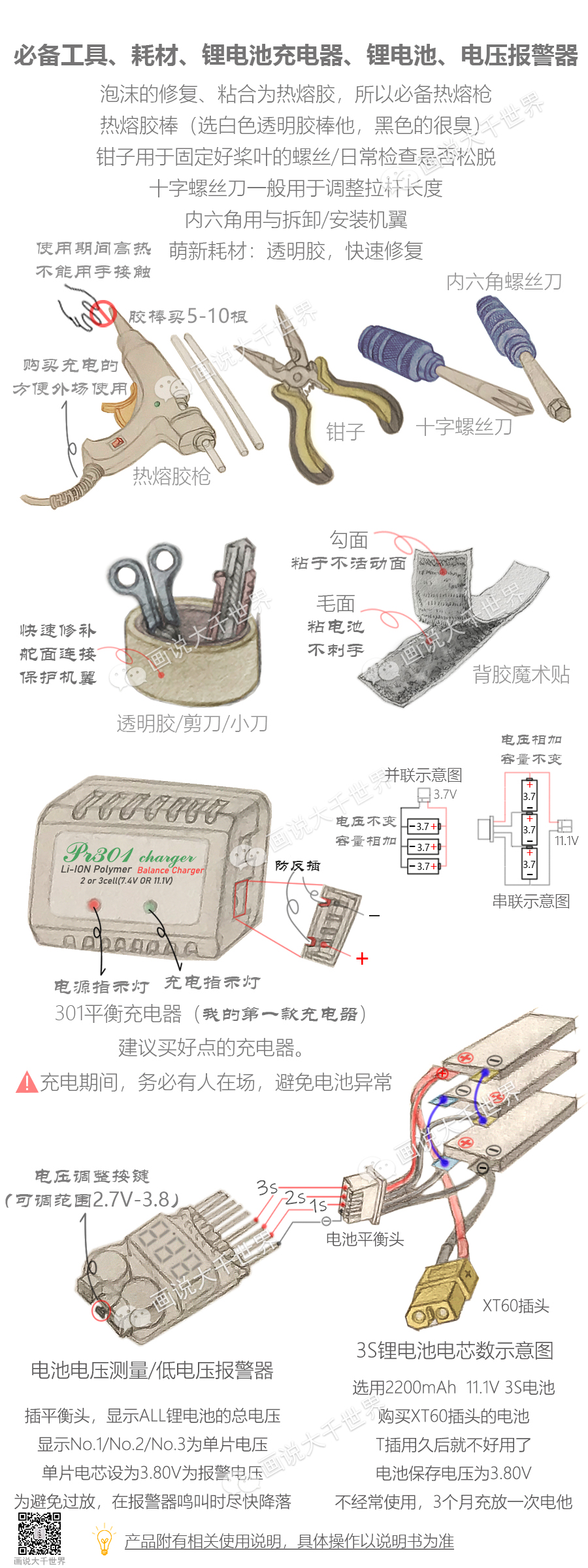

必备工具、材料
特别说明一下充电器,建议大家买好点的充电器,图中充电器,充电三小时,飞行十分钟。但是也是我入门第一个充电器,纪念一下吧。
