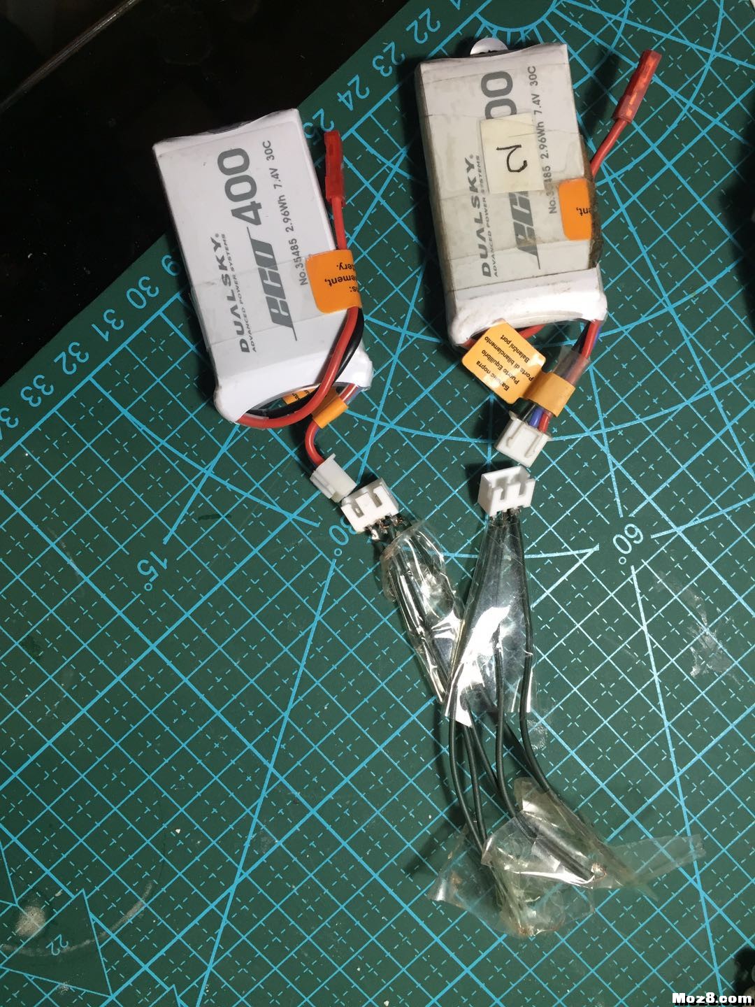

一周后不甘心,又去找,这次没失望,机子真的找到了,但捡回去,检测电池早就浩空,平衡充一插就报警,换镍氢方式充还是报警退出。
电池真的报废了,虽然才买了一个月,算新电池,拿两个平衡公头试试吧,不行就扔了,反正飞机回来了,一块电池不算什么损失。
拿图片举例
电池电压放到0 还能救回 电池,充电器,18650电池电压 作者:飞侠客 6574

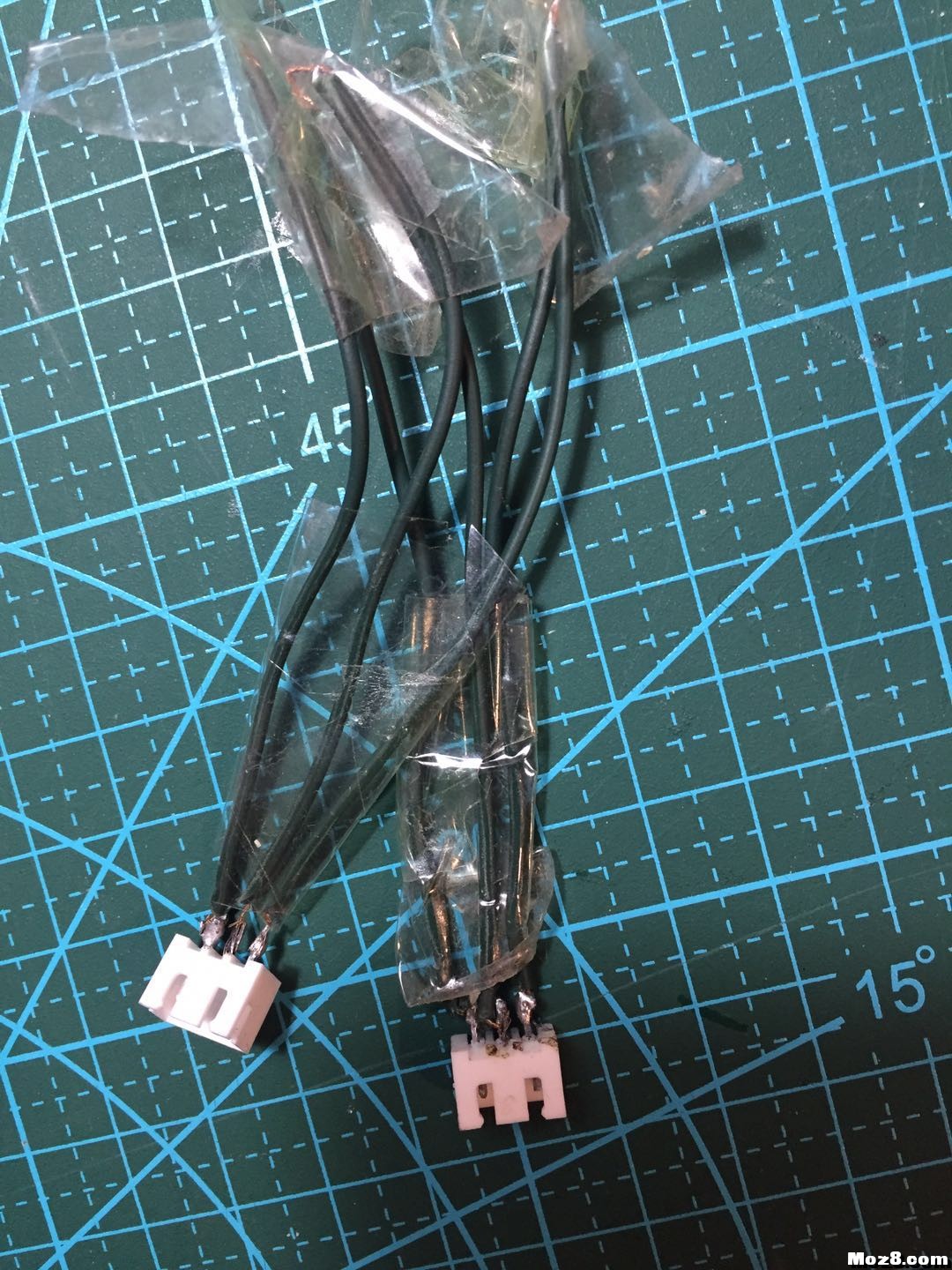

用胶带简单粘了两个并联线
电池电压放到0 还能救回 电池,充电器,18650电池电压 作者:飞侠客 8448
插两块一样大小的电池,就那么十来分钟,拔下bb响试了一下,单片电芯电压直接恢复到3v 终于激活了,
换下插到充电器上,直接就可以正常充电,也许是因为电池比较新,检测电池损坏可以忽略。
这样不用拆皮破坏电池就可以直接救回电池,一点小小经验。
关键是电压报警就赶紧收飞机吧,贪飞绝对让你后悔。
