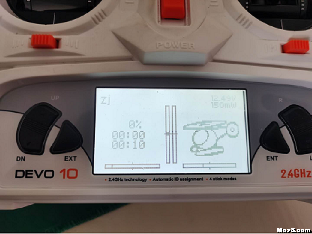

1开机看到的主页

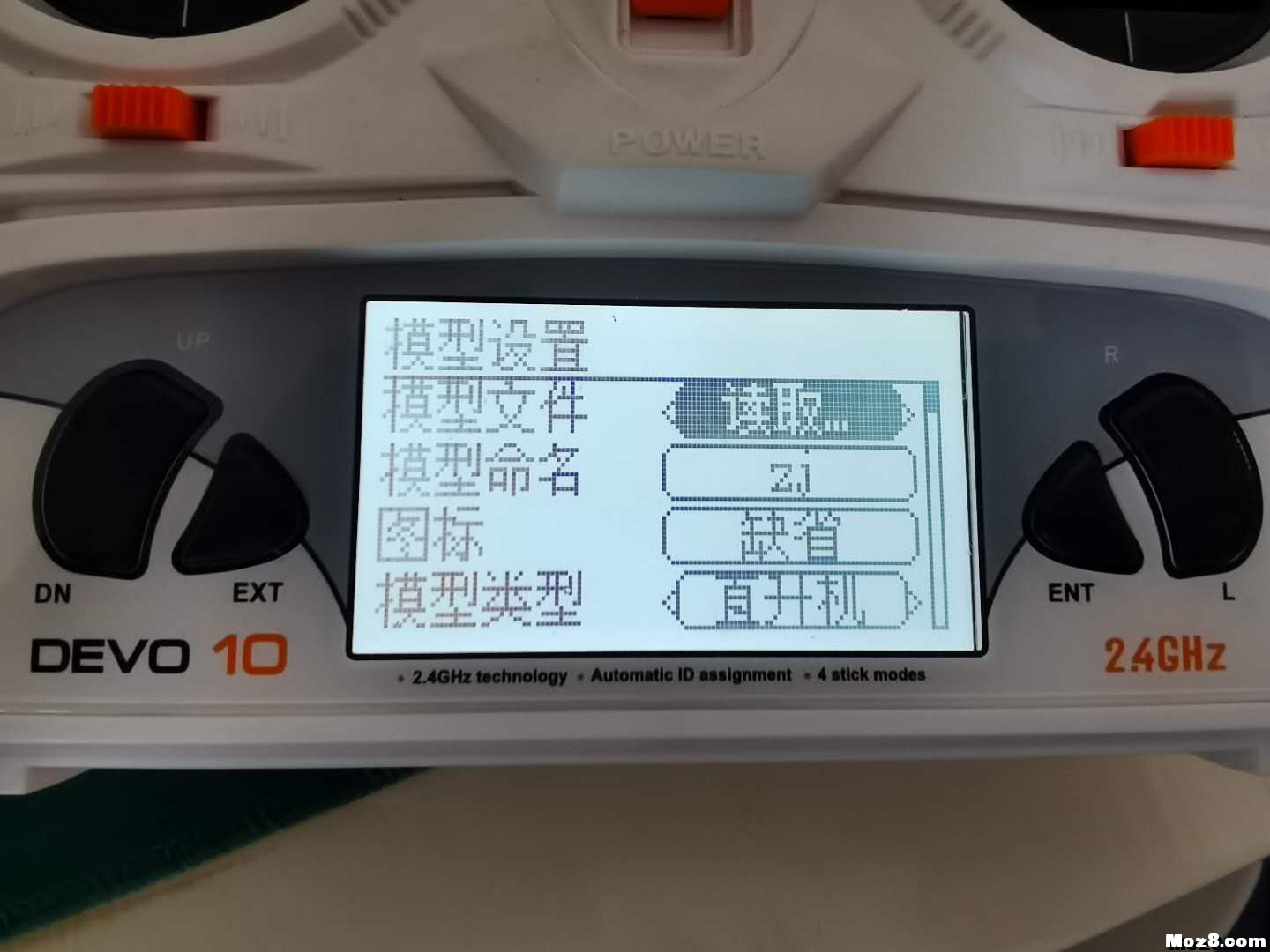

[size=10.5000pt]2、按左边的ENT按键三下,进入下面的页面
利用华科尔D10遥控器 连接地面站端冉冉APP遥控小车说明(... 遥控器,华科尔,地面站 作者:苏维埃共和国 6731
3、再按左边的UP按键找到下面所示的选项(选中“无”)

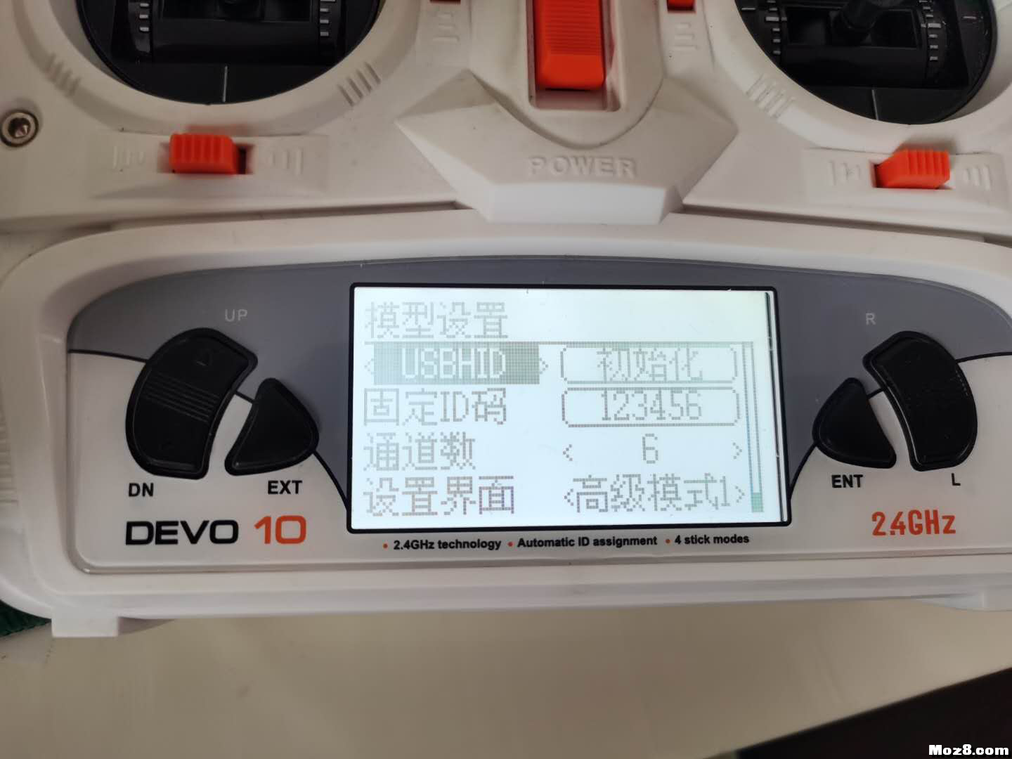

4、然后按右侧的“R”键,找到“USBHID”选项,
利用华科尔D10遥控器 连接地面站端冉冉APP遥控小车说明(... 遥控器,华科尔,地面站 作者:苏维埃共和国 9984
然后按“DN”光标移到到“初始化”,再然“ENT”,表示执行,这是手机屏幕会出现如下提示框,点击确定,虚拟摇杆消失,表示遥控器成功接管遥控,可以正常用遥控器遥控小车
利用华科尔D10遥控器 连接地面站端冉冉APP遥控小车说明(... 遥控器,华科尔,地面站 作者:苏维埃共和国 6129
注意:如果连接不上或不稳定,经常掉线,建议也像小车端一样断开OTG的红线
