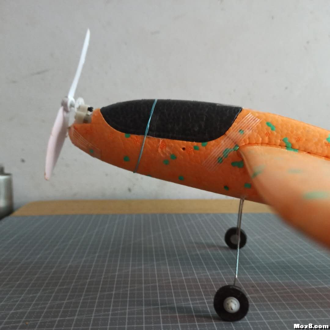

一部经历几次改装的飞机,可谓千疮百孔也是我第一架改装手抛,技术不够,勿喷
改装小机(0.8) 电机 作者:pmzdc 3074
制作过程如下,

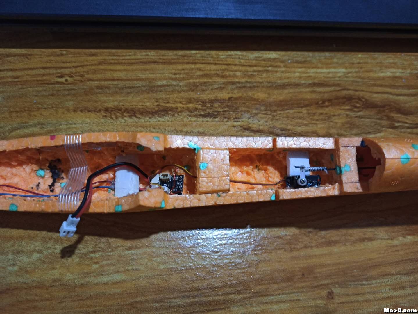

机身:
如下图,水平刨开机身(机身后半段一样掏空,图片未拍摄),掏空处理,留5mm厚度(减重7g),中间留了一小块,用来支撑机身,提供一定强度,同时固定升降舵拉杆

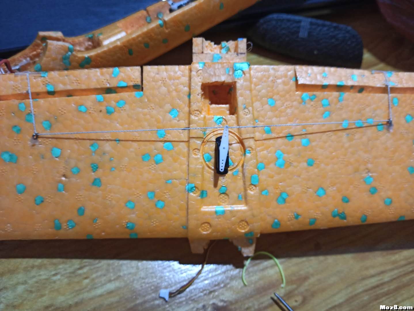

副翼:
如下图,用鱼线作拉杆,保证舵量
改装小机(0.8) 电机 作者:pmzdc 740
另一面,橡皮筋提供复位动力
改装小机(0.8) 电机 作者:pmzdc 4849

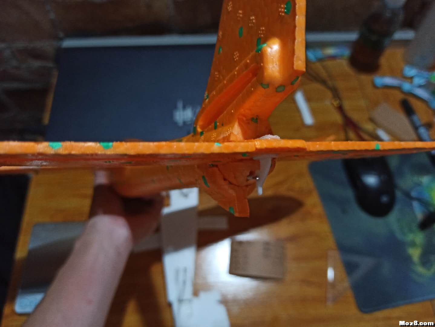

水平尾翼:
改装小机(0.8) 电机 作者:pmzdc 9171
垂直尾翼未开,
整个飞机做下来,重量55g,推重比0.8
除了起落架、电机用了热熔胶之外,其他地方都是502粘合
重量控制很重要,飞得很平稳,成功!
