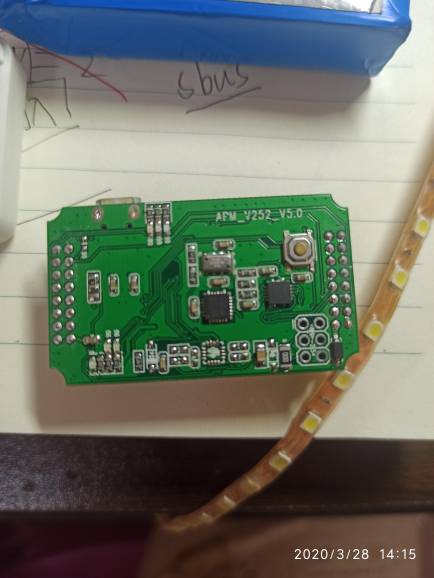

有人知道变形APM可不可以接osd和图传,要怎么接呢?

发表于 2020-4-18 10:00:00 | 显示全部楼层
试过接图传和osd,不成功,你搞定了分享下

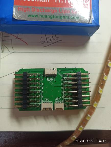

发表于 2020-4-18 10:17:05 | 显示全部楼层
找到数传串口,tx、rx交叉接入osd就行。
发表于 2020-4-18 10:19:10 | 显示全部楼层
上面那个UART接口,就是数传口。自己用万用表测出正负,剩下的的就是TX RX口,交叉试一下就可以确定。

 楼主| 发表于 2020-4-18 12:24:39 | 显示全部楼层
毓明 发表于 2020-4-18 10:19 变形APM可以接osd和图传吗? 图传,APM,数字图传osd 作者:苏27航模 5223
K
对了,你知道这个ADC接口是接什么的吗?
发表于 2020-4-18 15:31:00 | 显示全部楼层
adc模拟电压输入口,一般是用来接模拟信号的空速计,也可以是RSSI.
