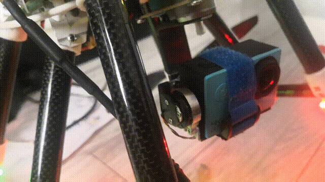

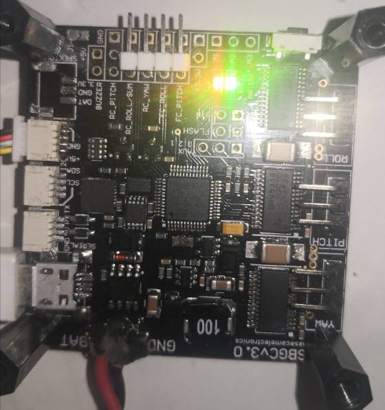

很早前买的板子,一直以两轴用了段时间,感觉还比较稳定。这两天把way轴电机也装上,经过优化还是比较好用,所以发个教程给大家参考一下。由于架子是纯手工制作与成品不能相比,难看点但好用就行!
云台SGBC v3.0自制架子和调参 云台,电机,手工制作,驱动电流,控制板 作者:my21602 6481
云台SGBC v3.0自制架子和调参 云台,电机,手工制作,驱动电流,控制板 作者:my21602 5684

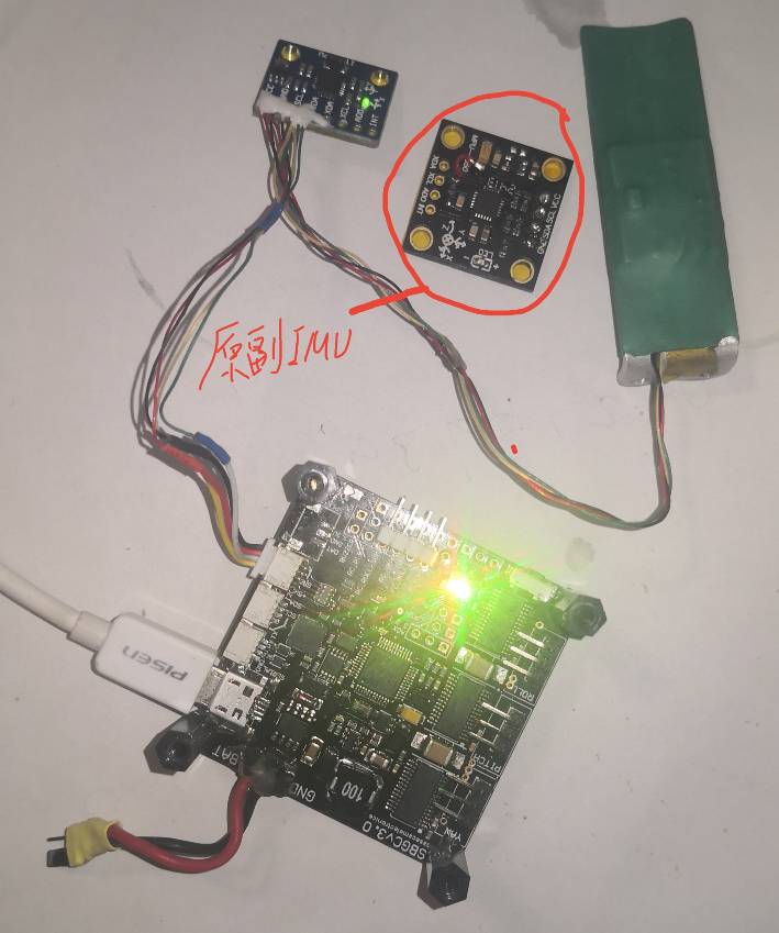

SBGC v3.0控制板,驱动电流不是很大!带个运动相机还可以。

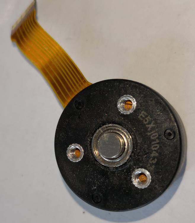

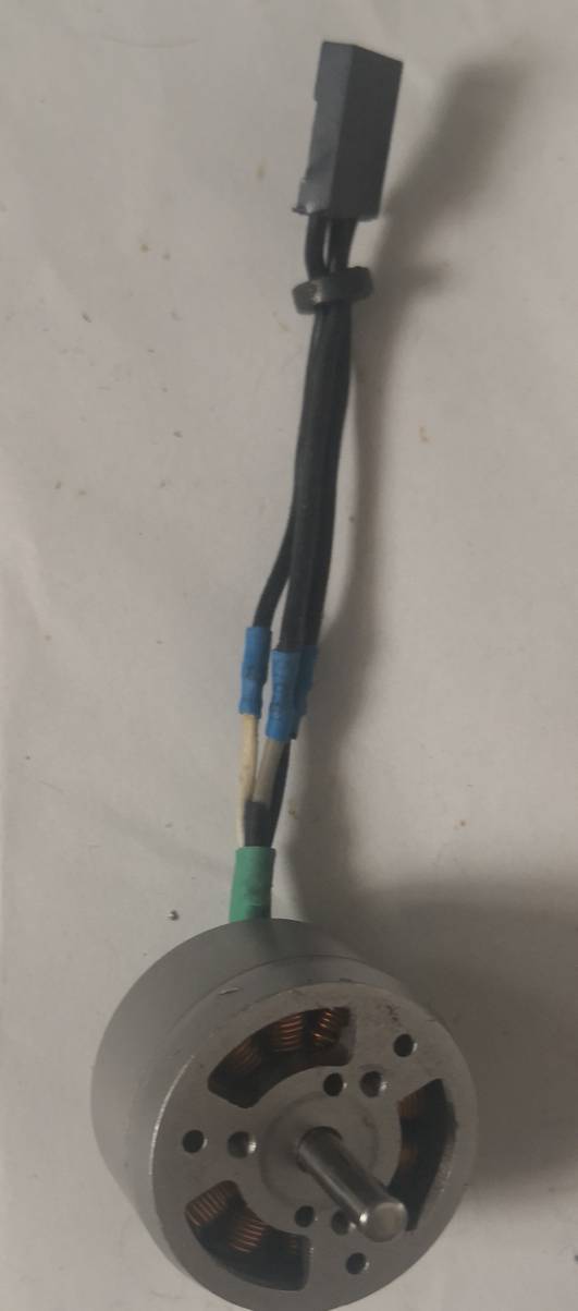

淘宝的二手云台电机
云台SGBC v3.0自制架子和调参 云台,电机,手工制作,驱动电流,控制板 作者:my21602 1134
原输出轴是带动位置编码器和架子连接用的,我按自己要求把它锯掉。
云台SGBC v3.0自制架子和调参 云台,电机,手工制作,驱动电流,控制板 作者:my21602 3875
锯掉时要留一点点,因为轴没有卡片,这电机只能破坏才能拆开!不要随意拆开它!
接线只接排线上的三根粗的,焊接完一定仔细检查是否连錫。

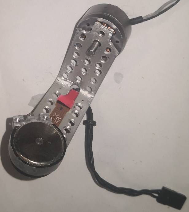

云台SGBC v3.0自制架子和调参 云台,电机,手工制作,驱动电流,控制板 作者:my21602 5990

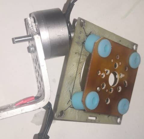

自制的铝质电机卡环。

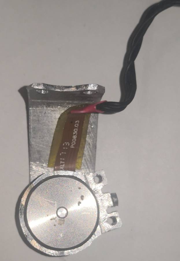

云台SGBC v3.0自制架子和调参 云台,电机,手工制作,驱动电流,控制板 作者:my21602 519
way轴电机

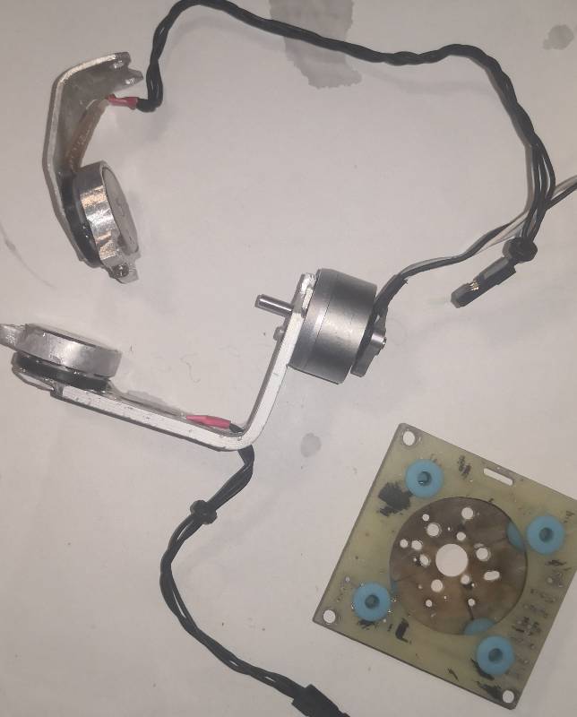

云台SGBC v3.0自制架子和调参 云台,电机,手工制作,驱动电流,控制板 作者:my21602 5403
自制的席梦思减震垫

相机底部主传感器
 楼主| 发表于 2020-4-16 14:35:58 | 显示全部楼层
副传感器
云台SGBC v3.0自制架子和调参 云台,电机,手工制作,驱动电流,控制板 作者:my21602 1542
云台SGBC v3.0自制架子和调参 云台,电机,手工制作,驱动电流,控制板 作者:my21602 4990

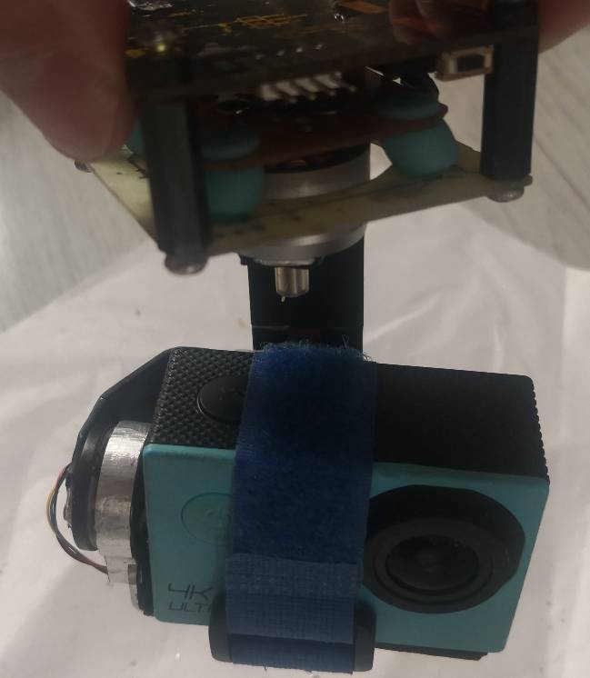

组装完毕

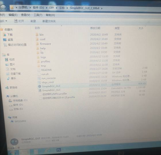

打开调试软件,这是最新版本只汉化20%。版本2.60汉化的比较好。

按顺序调整参数,这点很重要!
