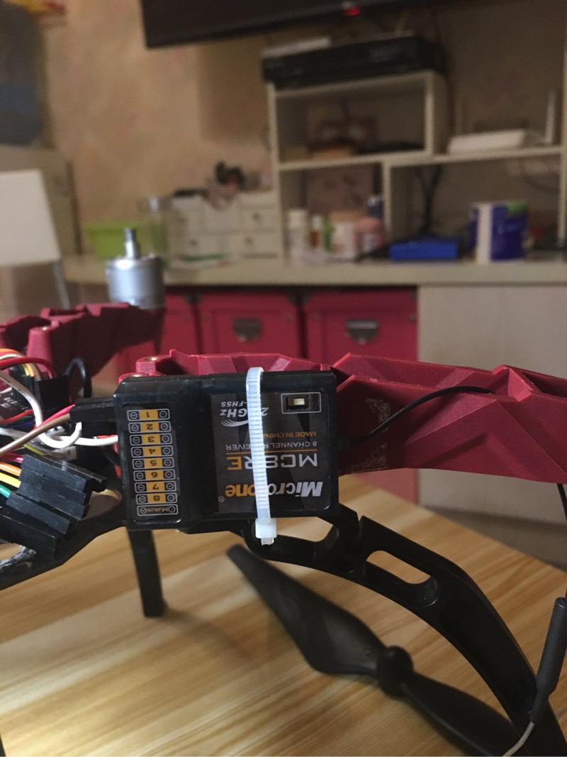

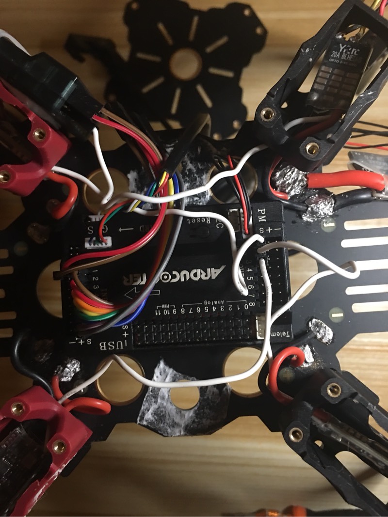

问题描述:
以前一切正常,四轴半米高小炸一次后出现,油门推到50%左右,3、4号电机开始出现抖动甚至瞬间停车!1、2号正常!
1.四轴机臂、脚架没有松动的痕迹
2.桨叶是炸机后换的新桨,不存在残缺损坏!
3.不上桨一切正常,未见电机抖动、掉速、停车!
4.已排除apm飞控原因,只用飞控给接收供电,3、4号电机先后接入接收机3通道信号口问题仍然出现!
5.视频只是录了3号电机异常,其实对角线4号电机的问题和3号电机一样!
好累。。。。不知道叙述清楚否!望大神们赐教!

你的电调线(白色的)怎么接到了接收机上呢?另外你的电调信号线负极怎么不接在飞控上呢?它们要共地。

我想做到极致减重,所以负极通通拿掉了,能减轻几克,否则我这380机架也做不到悬停50分钟!

1.电调坏了 最后一次炸机,桨叶打到挨树枝上大概持续了5秒,当时也没发现啥问题,我猜有可能是电机过载导致电调超出额定安培数(2312a 小蜜蜂20安)损坏电调!
2.焊工不好导致电机电调虚焊 短路

已解决:确实是电调故障,换上了另一个品牌的新电调,没出现抖动堵转的现象!分享给遇到同样问题手足无措的朋友们!
