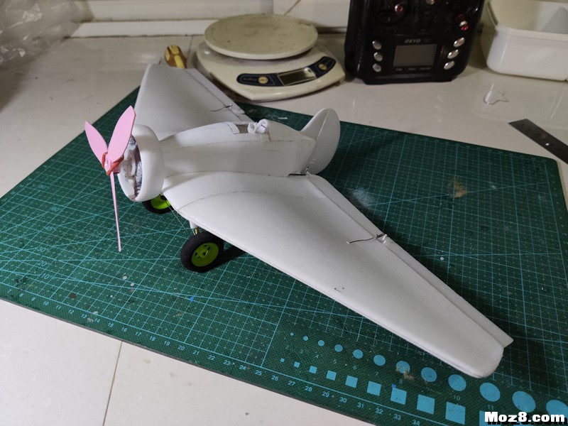

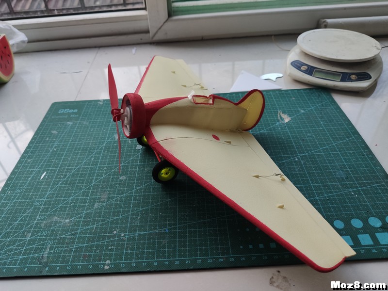

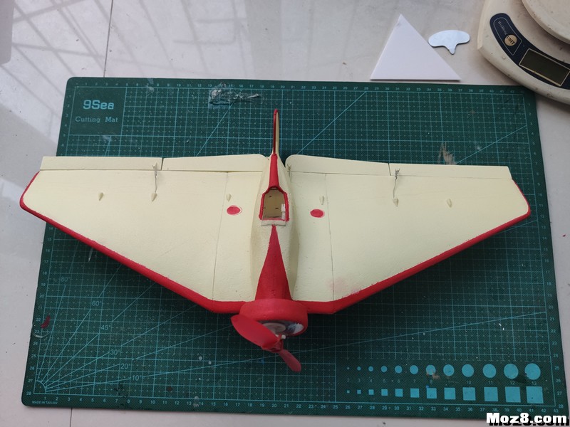

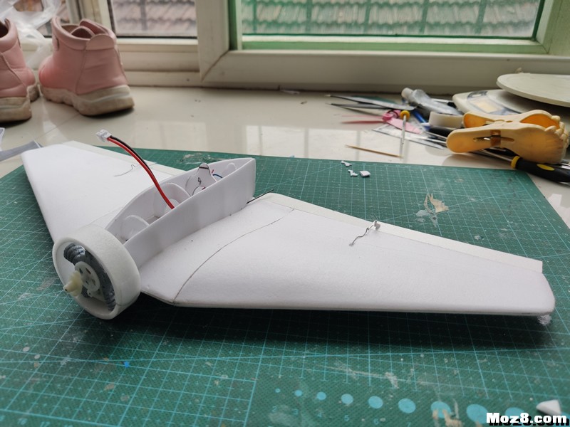

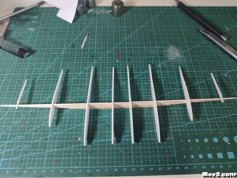

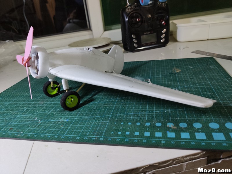

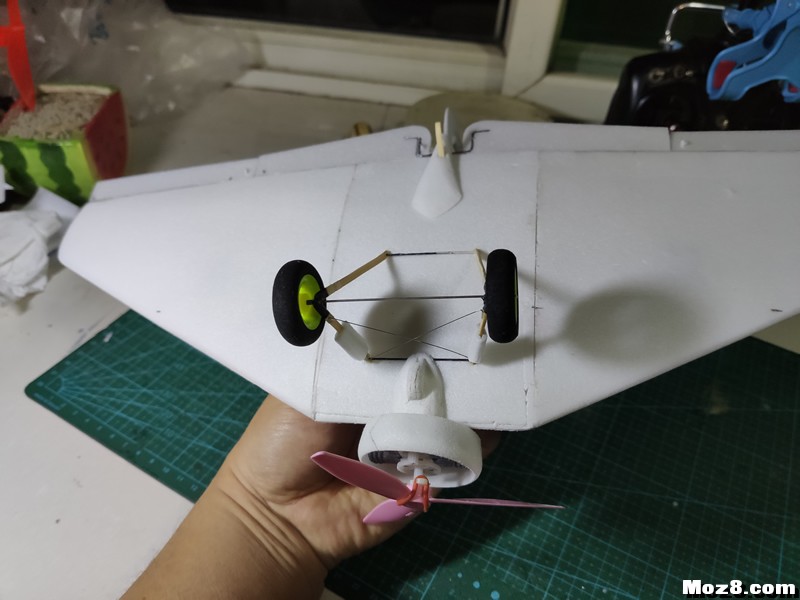

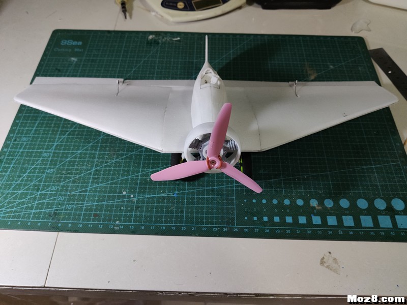

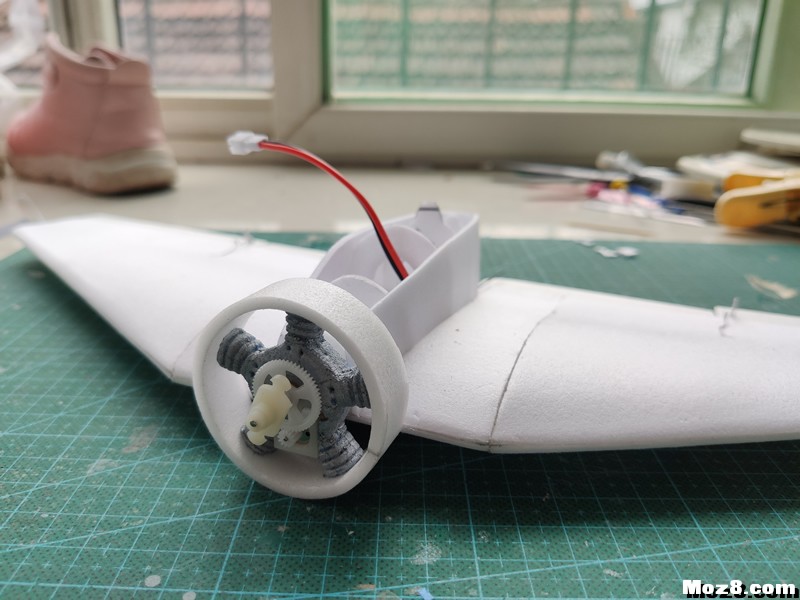

翼展:420mm
起飞重量:42~45克
设备:地平线三轴接收机+2x1.7克直线舵机
动力:8520减速组,1s
材质:2mm珍珠板/D板,轻木、桐木片、竹条等
