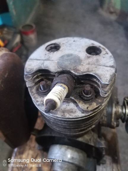

去年夏天路过一个垃圾堆发现一台发动机,这两天打算搞一下
发表于 2020-2-21 11:59:11 | 显示全部楼层 |阅读模式

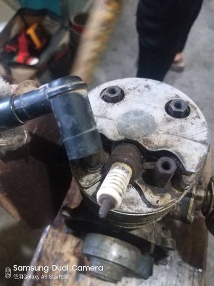

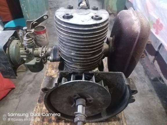

这台发动机,大概测量缸体容积为50-60cc左右,重量2,5kg有点重
 楼主| 发表于 2020-2-21 12:01:02 | 显示全部楼层
去年路过垃圾堆发现一台发动机,准备搞一下看看能不能飞起来

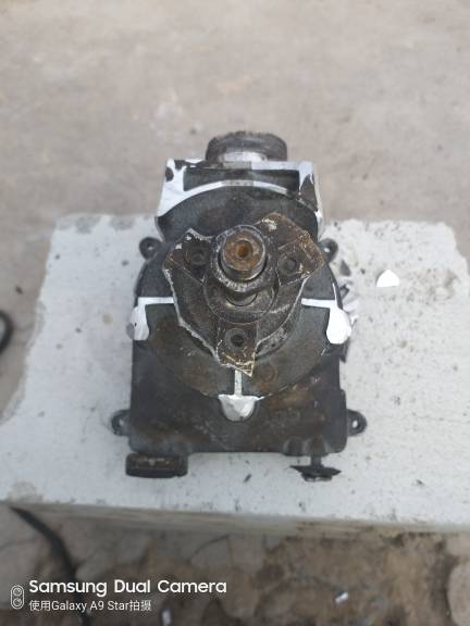

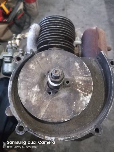

 楼主| 发表于 2020-2-21 12:07:12 | 显示全部楼层
进行发动机拆解
多的不说啦看图吧,06年的发动机

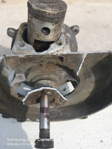

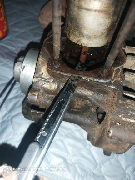

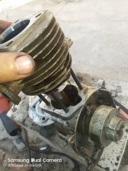

刚刚拆开,发现没有缸垫
去年夏天路过一个垃圾堆发现一台发动机,这两天打算搞一下 发动机,去年夏天,这两天,5kg,垃圾堆 作者:飞机孟 6946
往起来拔的时候发现这是个垫子,拆的时候没注意就直接提这个垫子,给提变形,
去年夏天路过一个垃圾堆发现一台发动机,这两天打算搞一下 发动机,去年夏天,这两天,5kg,垃圾堆 作者:飞机孟 4109
去年夏天路过一个垃圾堆发现一台发动机,这两天打算搞一下 发动机,去年夏天,这两天,5kg,垃圾堆 作者:飞机孟 1848
去年夏天路过一个垃圾堆发现一台发动机,这两天打算搞一下 发动机,去年夏天,这两天,5kg,垃圾堆 作者:飞机孟 563
去年夏天路过一个垃圾堆发现一台发动机,这两天打算搞一下 发动机,去年夏天,这两天,5kg,垃圾堆 作者:飞机孟 1071

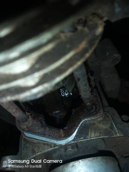

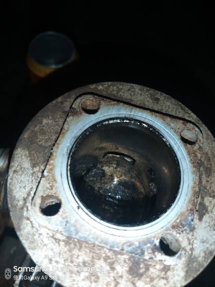

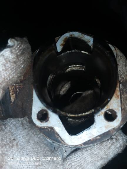

缸内没有一丝划痕
去年夏天路过一个垃圾堆发现一台发动机,这两天打算搞一下 发动机,去年夏天,这两天,5kg,垃圾堆 作者:飞机孟 2754
缸体这有点粘连了,不太好拔,我就在排气位置插了根铅笔飞轮一转,缸体就拔出来了,轻松

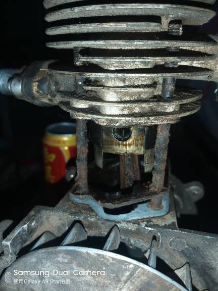

 楼主| 发表于 2020-2-21 12:10:44 | 显示全部楼层

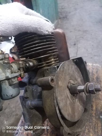

继续拆解发动机,江苏南通发动机
这是一台0几年的油动喷雾器上的发动机
去年夏天路过一个垃圾堆发现一台发动机,这两天打算搞一下 发动机,去年夏天,这两天,5kg,垃圾堆 作者:飞机孟 3707

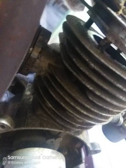

缸体抬下来了

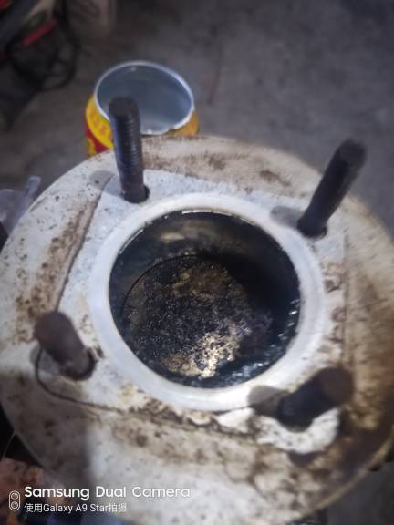

去年夏天路过一个垃圾堆发现一台发动机,这两天打算搞一下 发动机,去年夏天,这两天,5kg,垃圾堆 作者:飞机孟 3808
积碳很多,因为是两冲的,估计用的机油不咋地
去年夏天路过一个垃圾堆发现一台发动机,这两天打算搞一下 发动机,去年夏天,这两天,5kg,垃圾堆 作者:飞机孟 5480
去年夏天路过一个垃圾堆发现一台发动机,这两天打算搞一下 发动机,去年夏天,这两天,5kg,垃圾堆 作者:飞机孟 2581
去年夏天路过一个垃圾堆发现一台发动机,这两天打算搞一下 发动机,去年夏天,这两天,5kg,垃圾堆 作者:飞机孟 1955
去年夏天路过一个垃圾堆发现一台发动机,这两天打算搞一下 发动机,去年夏天,这两天,5kg,垃圾堆 作者:飞机孟 2594
去年夏天路过一个垃圾堆发现一台发动机,这两天打算搞一下 发动机,去年夏天,这两天,5kg,垃圾堆 作者:飞机孟 2539
去年夏天路过一个垃圾堆发现一台发动机,这两天打算搞一下 发动机,去年夏天,这两天,5kg,垃圾堆 作者:飞机孟 5930
清理很麻烦

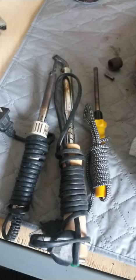

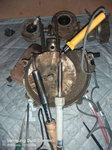

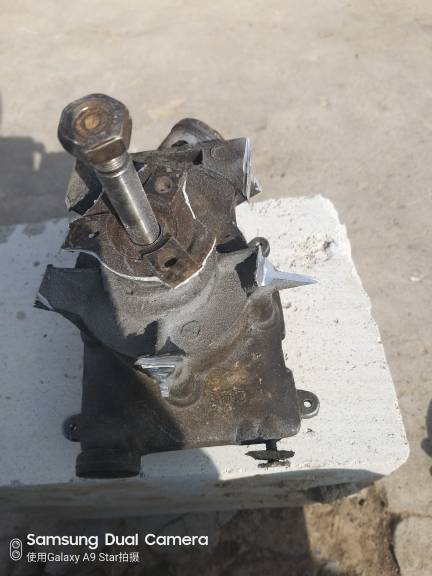

缸垫拆除,已经锈在一起了,牛皮纸垫
去年夏天路过一个垃圾堆发现一台发动机,这两天打算搞一下 发动机,去年夏天,这两天,5kg,垃圾堆 作者:飞机孟 505
加热工具,没有热风枪
去年夏天路过一个垃圾堆发现一台发动机,这两天打算搞一下 发动机,去年夏天,这两天,5kg,垃圾堆 作者:飞机孟 1224
去年夏天路过一个垃圾堆发现一台发动机,这两天打算搞一下 发动机,去年夏天,这两天,5kg,垃圾堆 作者:飞机孟 9931
,所以拆了太天真了,这样加热根本没有任何反应,哈哈,下次再拆要准备好热风枪,这个是他的散热飞轮风扇,铝合金的,重量还行,但是如果改航模发动机,留着没啥用

继续拆解搞发动机
去年夏天路过一个垃圾堆发现一台发动机,这两天打算搞一下 发动机,去年夏天,这两天,5kg,垃圾堆 作者:飞机孟 6627
加热是无效的
去年夏天路过一个垃圾堆发现一台发动机,这两天打算搞一下 发动机,去年夏天,这两天,5kg,垃圾堆 作者:飞机孟 3540
开始切除
去年夏天路过一个垃圾堆发现一台发动机,这两天打算搞一下 发动机,去年夏天,这两天,5kg,垃圾堆 作者:飞机孟 5285
最后给敲断了
去年夏天路过一个垃圾堆发现一台发动机,这两天打算搞一下 发动机,去年夏天,这两天,5kg,垃圾堆 作者:飞机孟 7137
很脆
去年夏天路过一个垃圾堆发现一台发动机,这两天打算搞一下 发动机,去年夏天,这两天,5kg,垃圾堆 作者:飞机孟 3694

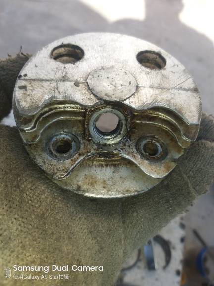

缸盖大概清洗一下
去年夏天路过一个垃圾堆发现一台发动机,这两天打算搞一下 发动机,去年夏天,这两天,5kg,垃圾堆 作者:飞机孟 3080
内部,有很多积碳,小刀汽油刷子,一起上

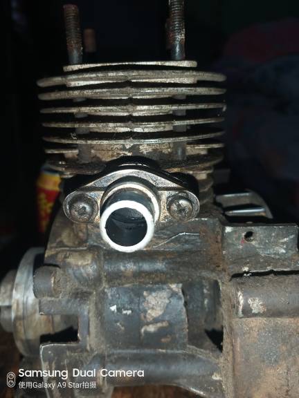

 楼主| 发表于 2020-2-21 12:23:07 | 显示全部楼层

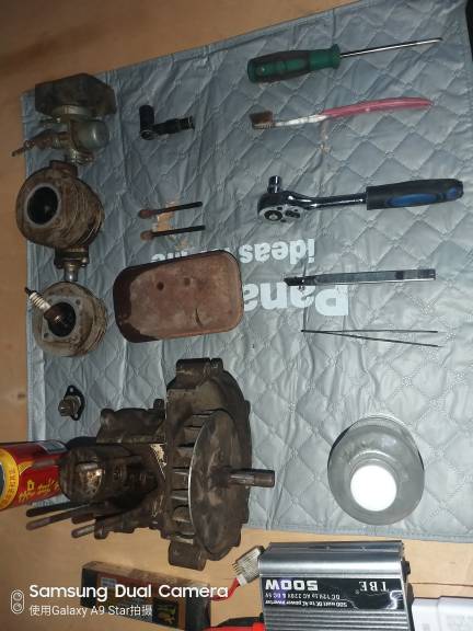

继续上一篇~大概有个样子了
去年夏天路过一个垃圾堆发现一台发动机,这两天打算搞一下 发动机,去年夏天,这两天,5kg,垃圾堆 作者:飞机孟 168
缸内很丝滑很爽
去年夏天路过一个垃圾堆发现一台发动机,这两天打算搞一下 发动机,去年夏天,这两天,5kg,垃圾堆 作者:飞机孟 9604
去年夏天路过一个垃圾堆发现一台发动机,这两天打算搞一下 发动机,去年夏天,这两天,5kg,垃圾堆 作者:飞机孟 2474
活塞环断了,原因是与活塞粘连了
去年夏天路过一个垃圾堆发现一台发动机,这两天打算搞一下 发动机,去年夏天,这两天,5kg,垃圾堆 作者:飞机孟 7958
去年夏天路过一个垃圾堆发现一台发动机,这两天打算搞一下 发动机,去年夏天,这两天,5kg,垃圾堆 作者:飞机孟 7830

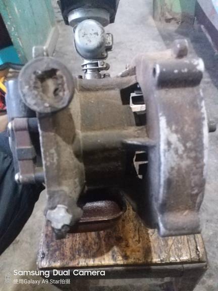

进行安装,摸了一些机油,让他更加丝滑
去年夏天路过一个垃圾堆发现一台发动机,这两天打算搞一下 发动机,去年夏天,这两天,5kg,垃圾堆 作者:飞机孟 1790
机甲内部,用汽油清洗了,本来想拆开的,看了一下,两边的飞轮拆不掉,所以就清洗了一下,等安装差不多了,在进行整体清洗
大概就这样了,等后面买活塞环回来,在继续搞,化油器封存了,哈哈
