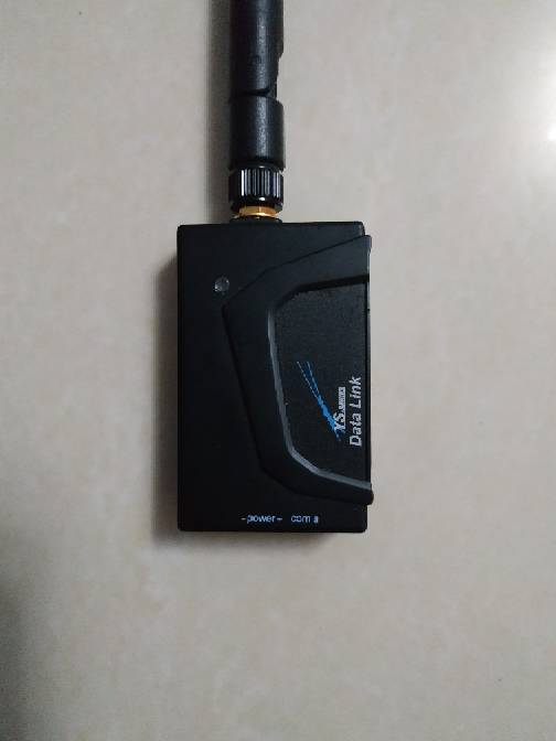

顺便问下这个是x6调参的wifi模块吗?怎么和双子星的不一样

dtc2125661 发表于 2020-2-10 15:28 自制零度wifi模块,遇到一些问题 飞控,APM,零度,PIX 作者:dsp2001 3815
这是900m数传,wifi模块上面有写
 楼主| 发表于 2020-2-10 20:09:38 | 显示全部楼层
dtc2125661 发表于 2020-2-10 15:28 自制零度wifi模块,遇到一些问题 飞控,APM,零度,PIX 作者:dsp2001 6567
不一样应该是上面的图标不一样吧,外壳用的都是一个模具
发表于 2020-2-11 02:54:03 | 显示全部楼层
能用来调参吗?怎么用呢
 楼主| 发表于 2020-2-11 14:17:26 | 显示全部楼层
dtc2125661 发表于 2020-2-11 02:54 自制零度wifi模块,遇到一些问题 飞控,APM,零度,PIX 作者:dsp2001 2330
能用来调参吗?怎么用呢
这个datalink得有两个,一个连接飞控,一个连接电脑,上电配置好就可以用了
