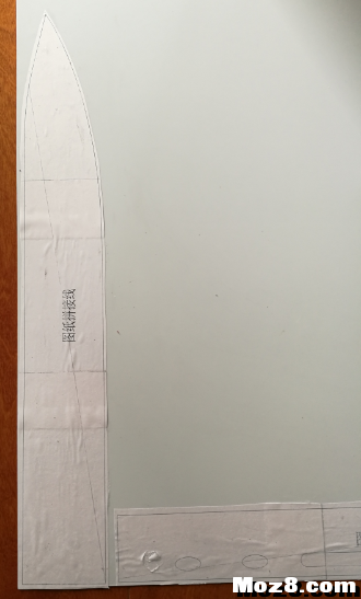

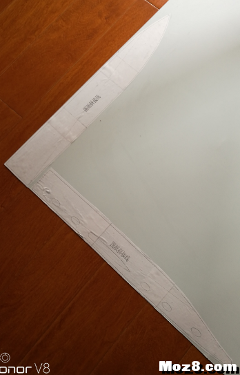

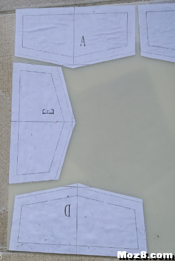

ABS板材切割加工、粘贴都很方便,最大的优点是在家里制作灰尘很少,而且成型后的涂装也方便。

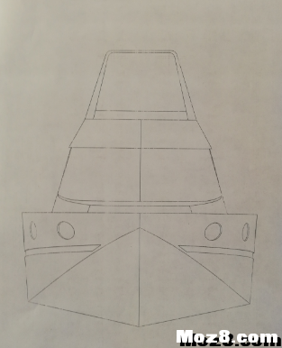

这是最近完成的一艘采用自制喷泵推进器做动力的游艇,船体参考图从网上找的,动力是采用自己设计制作的一台简易喷水泵,整个加工过程有点随意,对参考图的修改比较多,特别是上层甲板的布局都是根据自己的设想制作的,没有图纸。

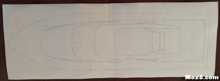

好了,直接上图,先把参考图纸按比例打印出来。
基于ABS板材,采用自制喷水泵做动力的游艇 图纸,游艇,设计制作,abs,在家里 作者:xuebj 5361
基于ABS板材,采用自制喷水泵做动力的游艇 图纸,游艇,设计制作,abs,在家里 作者:xuebj 9543
基于ABS板材,采用自制喷水泵做动力的游艇 图纸,游艇,设计制作,abs,在家里 作者:xuebj 7767

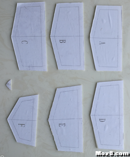

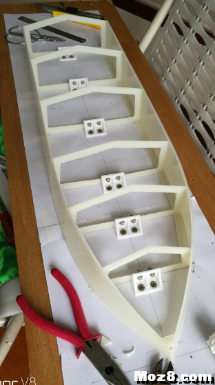

根据图纸绘制出船体断面龙骨图,并打印贴在ABS板材上
基于ABS板材,采用自制喷水泵做动力的游艇 图纸,游艇,设计制作,abs,在家里 作者:xuebj 1593
基于ABS板材,采用自制喷水泵做动力的游艇 图纸,游艇,设计制作,abs,在家里 作者:xuebj 965
基于ABS板材,采用自制喷水泵做动力的游艇 图纸,游艇,设计制作,abs,在家里 作者:xuebj 1523
基于ABS板材,采用自制喷水泵做动力的游艇 图纸,游艇,设计制作,abs,在家里 作者:xuebj 8196
基于ABS板材,采用自制喷水泵做动力的游艇 图纸,游艇,设计制作,abs,在家里 作者:xuebj 6725

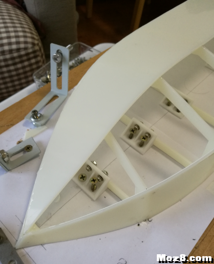

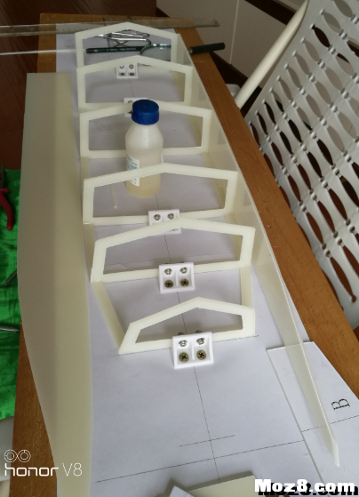

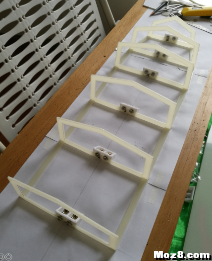

切割下来的骨架
基于ABS板材,采用自制喷水泵做动力的游艇 图纸,游艇,设计制作,abs,在家里 作者:xuebj 1683
切割后的龙骨按船体比例固定在船台上
基于ABS板材,采用自制喷水泵做动力的游艇 图纸,游艇,设计制作,abs,在家里 作者:xuebj 3586
基于ABS板材,采用自制喷水泵做动力的游艇 图纸,游艇,设计制作,abs,在家里 作者:xuebj 7129

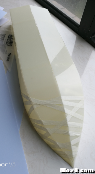

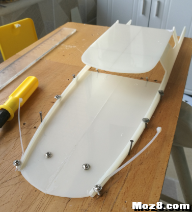

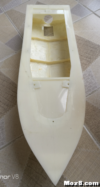

粘贴船体侧壁和船底
基于ABS板材,采用自制喷水泵做动力的游艇 图纸,游艇,设计制作,abs,在家里 作者:xuebj 4556
基于ABS板材,采用自制喷水泵做动力的游艇 图纸,游艇,设计制作,abs,在家里 作者:xuebj 4517
基于ABS板材,采用自制喷水泵做动力的游艇 图纸,游艇,设计制作,abs,在家里 作者:xuebj 8093
基于ABS板材,采用自制喷水泵做动力的游艇 图纸,游艇,设计制作,abs,在家里 作者:xuebj 4242
基于ABS板材,采用自制喷水泵做动力的游艇 图纸,游艇,设计制作,abs,在家里 作者:xuebj 9535
基于ABS板材,采用自制喷水泵做动力的游艇 图纸,游艇,设计制作,abs,在家里 作者:xuebj 6428
粘贴完成后将船体拆离船台

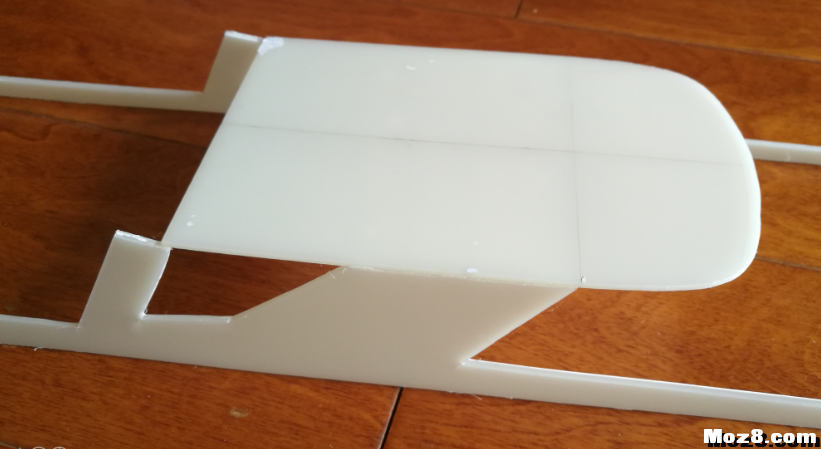

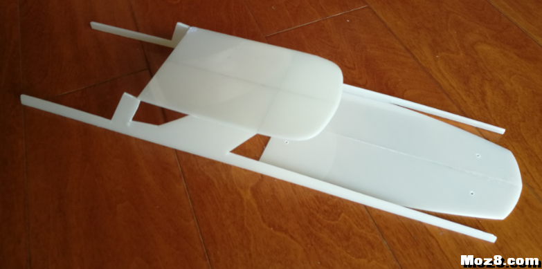

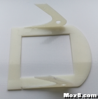

加工、粘贴上层甲板
基于ABS板材,采用自制喷水泵做动力的游艇 图纸,游艇,设计制作,abs,在家里 作者:xuebj 7612
基于ABS板材,采用自制喷水泵做动力的游艇 图纸,游艇,设计制作,abs,在家里 作者:xuebj 7870
基于ABS板材,采用自制喷水泵做动力的游艇 图纸,游艇,设计制作,abs,在家里 作者:xuebj 1880
基于ABS板材,采用自制喷水泵做动力的游艇 图纸,游艇,设计制作,abs,在家里 作者:xuebj 1264
基于ABS板材,采用自制喷水泵做动力的游艇 图纸,游艇,设计制作,abs,在家里 作者:xuebj 2490
基于ABS板材,采用自制喷水泵做动力的游艇 图纸,游艇,设计制作,abs,在家里 作者:xuebj 9712
基于ABS板材,采用自制喷水泵做动力的游艇 图纸,游艇,设计制作,abs,在家里 作者:xuebj 4418
基于ABS板材,采用自制喷水泵做动力的游艇 图纸,游艇,设计制作,abs,在家里 作者:xuebj 4944
这里只附上了几张部件图,后面可以看到整体船型的外观,上层甲板可以根据个人喜好修改

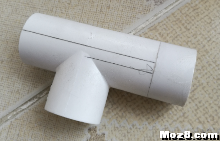

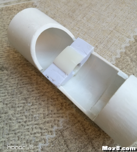

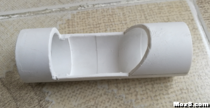

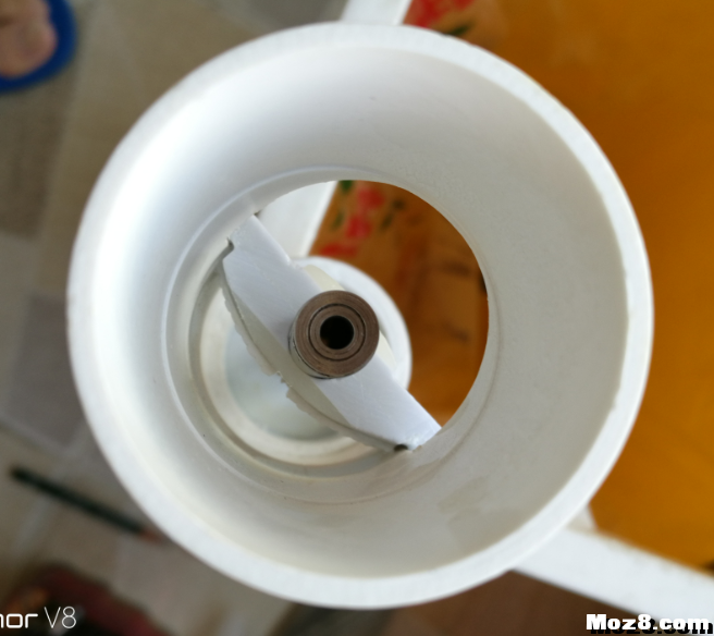

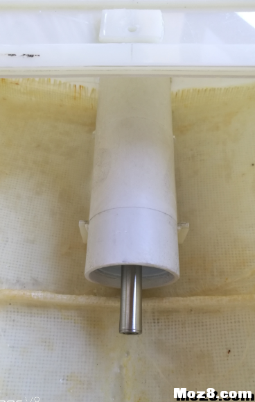

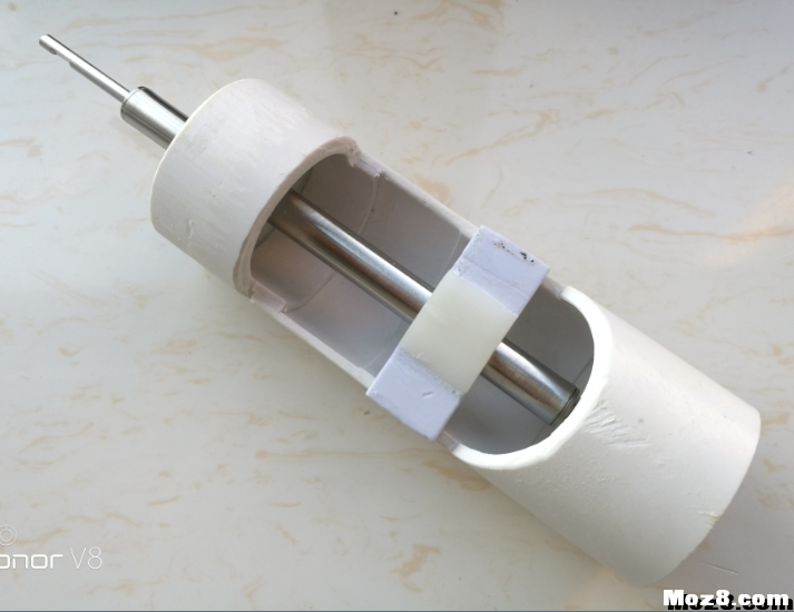

下面是喷水泵的制作

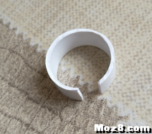

我这里采用了最常见PVC三通管材做材料,优点是容易切割和加工粘贴
基于ABS板材,采用自制喷水泵做动力的游艇 图纸,游艇,设计制作,abs,在家里 作者:xuebj 4166
粘贴一段加长喷管轴长,划线切割
基于ABS板材,采用自制喷水泵做动力的游艇 图纸,游艇,设计制作,abs,在家里 作者:xuebj 1972
基于ABS板材,采用自制喷水泵做动力的游艇 图纸,游艇,设计制作,abs,在家里 作者:xuebj 3758

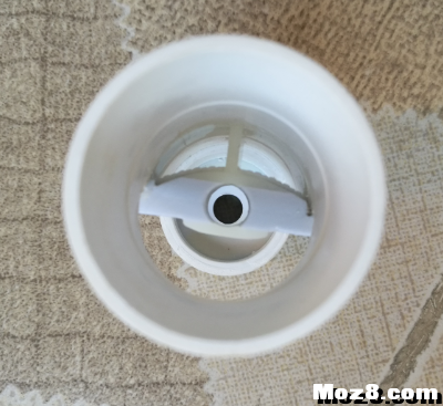

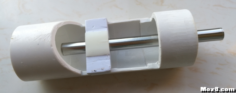

封堵一端并打中心孔准备安装轴系
基于ABS板材,采用自制喷水泵做动力的游艇 图纸,游艇,设计制作,abs,在家里 作者:xuebj 7425

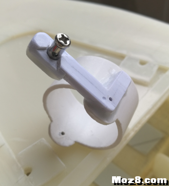

在切割位置安装轴系支架
基于ABS板材,采用自制喷水泵做动力的游艇 图纸,游艇,设计制作,abs,在家里 作者:xuebj 6003
基于ABS板材,采用自制喷水泵做动力的游艇 图纸,游艇,设计制作,abs,在家里 作者:xuebj 3598
基于ABS板材,采用自制喷水泵做动力的游艇 图纸,游艇,设计制作,abs,在家里 作者:xuebj 7785
基于ABS板材,采用自制喷水泵做动力的游艇 图纸,游艇,设计制作,abs,在家里 作者:xuebj 278
基于ABS板材,采用自制喷水泵做动力的游艇 图纸,游艇,设计制作,abs,在家里 作者:xuebj 7197
基于ABS板材,采用自制喷水泵做动力的游艇 图纸,游艇,设计制作,abs,在家里 作者:xuebj 9617
基于ABS板材,采用自制喷水泵做动力的游艇 图纸,游艇,设计制作,abs,在家里 作者:xuebj 93

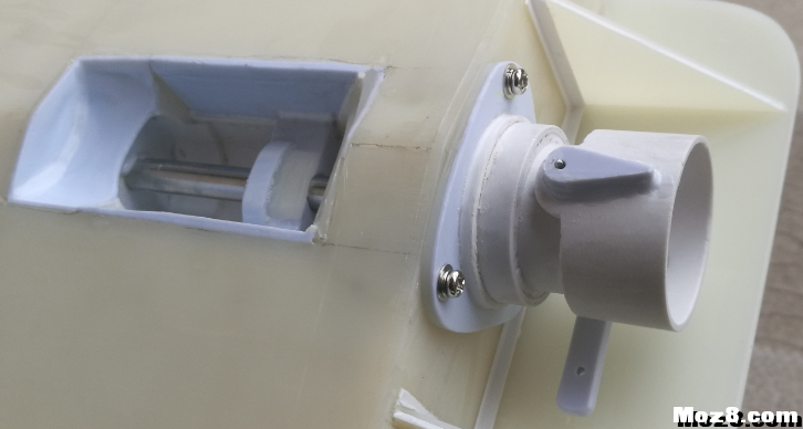

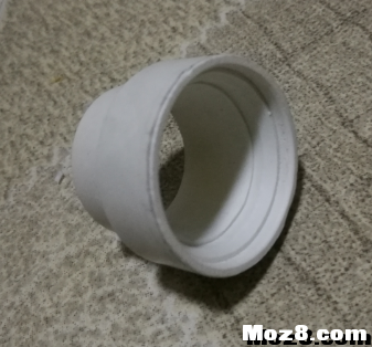

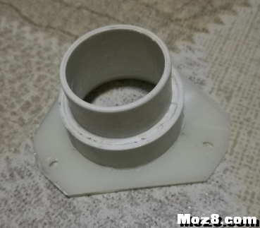

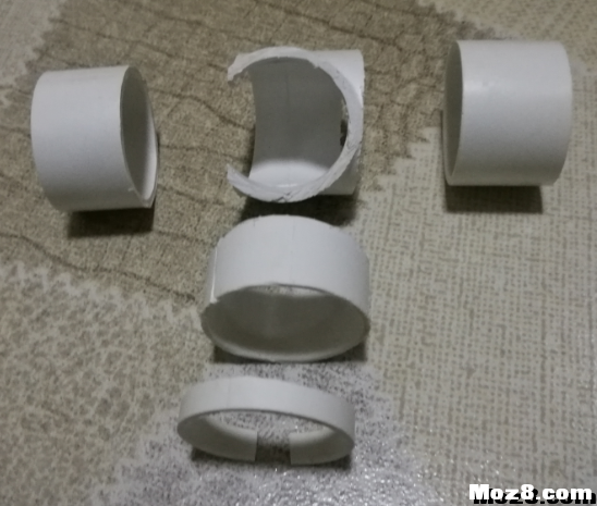

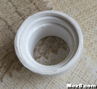

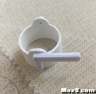

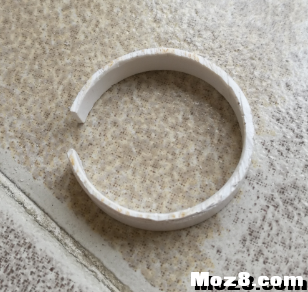

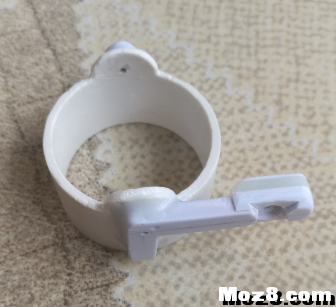

继续做喷口固定座,材料依然是PVC管材
基于ABS板材,采用自制喷水泵做动力的游艇 图纸,游艇,设计制作,abs,在家里 作者:xuebj 7889
基于ABS板材,采用自制喷水泵做动力的游艇 图纸,游艇,设计制作,abs,在家里 作者:xuebj 6831
基于ABS板材,采用自制喷水泵做动力的游艇 图纸,游艇,设计制作,abs,在家里 作者:xuebj 251
基于ABS板材,采用自制喷水泵做动力的游艇 图纸,游艇,设计制作,abs,在家里 作者:xuebj 6736
基于ABS板材,采用自制喷水泵做动力的游艇 图纸,游艇,设计制作,abs,在家里 作者:xuebj 2919
基于ABS板材,采用自制喷水泵做动力的游艇 图纸,游艇,设计制作,abs,在家里 作者:xuebj 5407
这样套装的目的是能成型为一定的喇叭口形状,增加出口流速

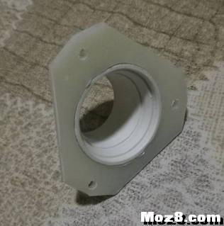

为喷口座安装固定底盘
基于ABS板材,采用自制喷水泵做动力的游艇 图纸,游艇,设计制作,abs,在家里 作者:xuebj 4461
基于ABS板材,采用自制喷水泵做动力的游艇 图纸,游艇,设计制作,abs,在家里 作者:xuebj 2282
基于ABS板材,采用自制喷水泵做动力的游艇 图纸,游艇,设计制作,abs,在家里 作者:xuebj 7594

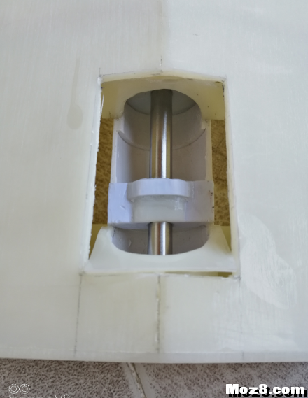

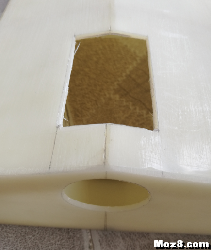

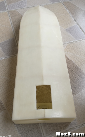

在船底位置开孔准备安装喷泵
基于ABS板材,采用自制喷水泵做动力的游艇 图纸,游艇,设计制作,abs,在家里 作者:xuebj 8784
基于ABS板材,采用自制喷水泵做动力的游艇 图纸,游艇,设计制作,abs,在家里 作者:xuebj 7116
基于ABS板材,采用自制喷水泵做动力的游艇 图纸,游艇,设计制作,abs,在家里 作者:xuebj 3881
基于ABS板材,采用自制喷水泵做动力的游艇 图纸,游艇,设计制作,abs,在家里 作者:xuebj 2772
基于ABS板材,采用自制喷水泵做动力的游艇 图纸,游艇,设计制作,abs,在家里 作者:xuebj 3037

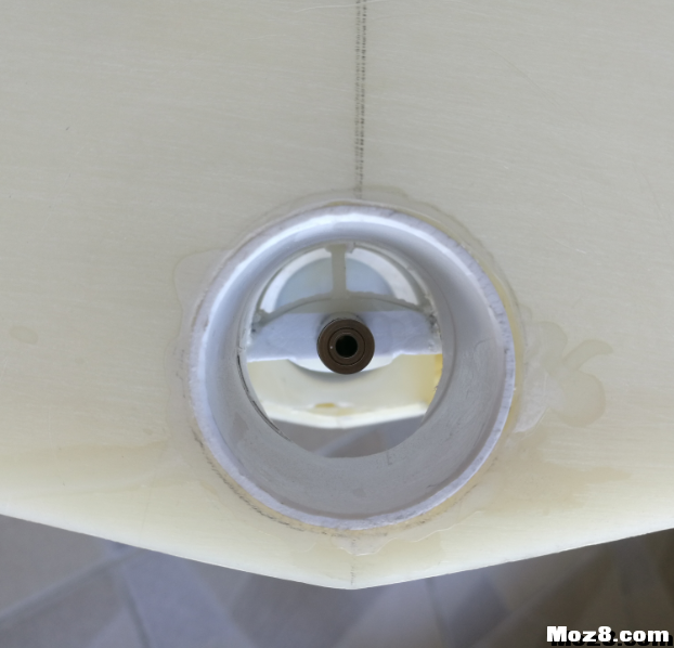

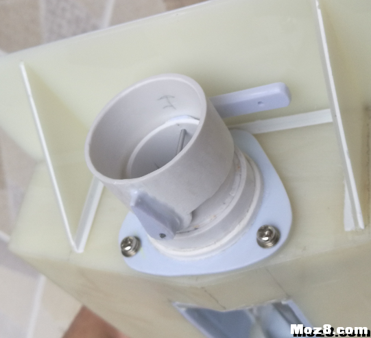

将喷泵固定在船体开孔位置
基于ABS板材,采用自制喷水泵做动力的游艇 图纸,游艇,设计制作,abs,在家里 作者:xuebj 9537
基于ABS板材,采用自制喷水泵做动力的游艇 图纸,游艇,设计制作,abs,在家里 作者:xuebj 5915
基于ABS板材,采用自制喷水泵做动力的游艇 图纸,游艇,设计制作,abs,在家里 作者:xuebj 8578
基于ABS板材,采用自制喷水泵做动力的游艇 图纸,游艇,设计制作,abs,在家里 作者:xuebj 3334
基于ABS板材,采用自制喷水泵做动力的游艇 图纸,游艇,设计制作,abs,在家里 作者:xuebj 403
基于ABS板材,采用自制喷水泵做动力的游艇 图纸,游艇,设计制作,abs,在家里 作者:xuebj 6132

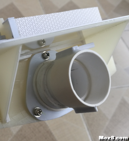

加工喷泵出口的导向喷管
基于ABS板材,采用自制喷水泵做动力的游艇 图纸,游艇,设计制作,abs,在家里 作者:xuebj 3798
基于ABS板材,采用自制喷水泵做动力的游艇 图纸,游艇,设计制作,abs,在家里 作者:xuebj 6397
基于ABS板材,采用自制喷水泵做动力的游艇 图纸,游艇,设计制作,abs,在家里 作者:xuebj 9635
基于ABS板材,采用自制喷水泵做动力的游艇 图纸,游艇,设计制作,abs,在家里 作者:xuebj 7191
基于ABS板材,采用自制喷水泵做动力的游艇 图纸,游艇,设计制作,abs,在家里 作者:xuebj 9544
基于ABS板材,采用自制喷水泵做动力的游艇 图纸,游艇,设计制作,abs,在家里 作者:xuebj 670
将导向喷管安装在喷口固定座上

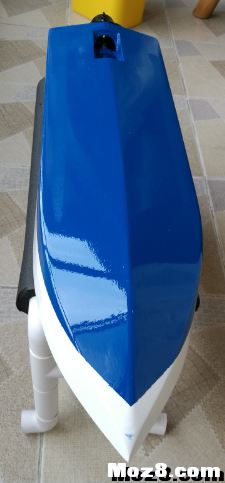

加工完成后进行涂装

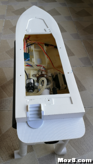

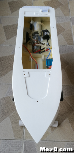

油漆完全干透后安装电器部件
基于ABS板材,采用自制喷水泵做动力的游艇 图纸,游艇,设计制作,abs,在家里 作者:xuebj 6434
基于ABS板材,采用自制喷水泵做动力的游艇 图纸,游艇,设计制作,abs,在家里 作者:xuebj 456
基于ABS板材,采用自制喷水泵做动力的游艇 图纸,游艇,设计制作,abs,在家里 作者:xuebj 3662
基于ABS板材,采用自制喷水泵做动力的游艇 图纸,游艇,设计制作,abs,在家里 作者:xuebj 2780

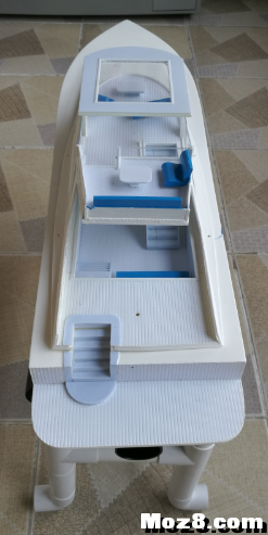

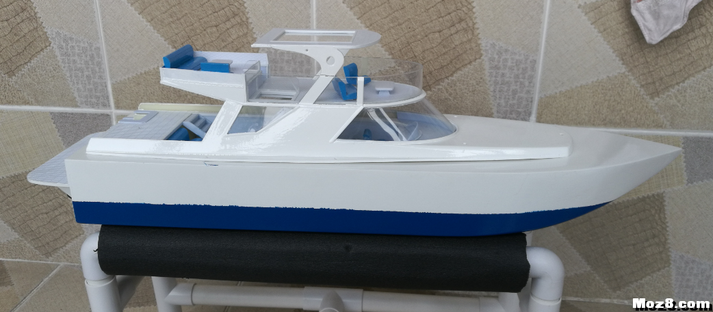

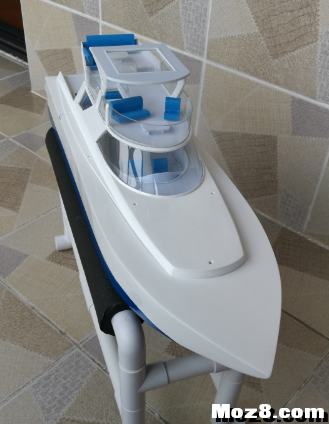

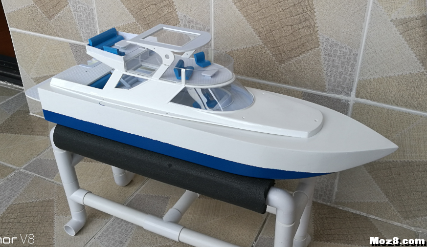

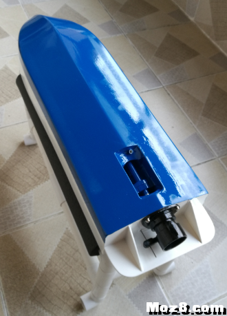

最终完成后的外观
基于ABS板材,采用自制喷水泵做动力的游艇 图纸,游艇,设计制作,abs,在家里 作者:xuebj 6093
基于ABS板材,采用自制喷水泵做动力的游艇 图纸,游艇,设计制作,abs,在家里 作者:xuebj 4667
基于ABS板材,采用自制喷水泵做动力的游艇 图纸,游艇,设计制作,abs,在家里 作者:xuebj 6121
基于ABS板材,采用自制喷水泵做动力的游艇 图纸,游艇,设计制作,abs,在家里 作者:xuebj 2190
基于ABS板材,采用自制喷水泵做动力的游艇 图纸,游艇,设计制作,abs,在家里 作者:xuebj 699
基于ABS板材,采用自制喷水泵做动力的游艇 图纸,游艇,设计制作,abs,在家里 作者:xuebj 7442
整个制作过程的工具基本上就是美工刀、手电钻、ABS板专用胶水、水性漆、原子灰
