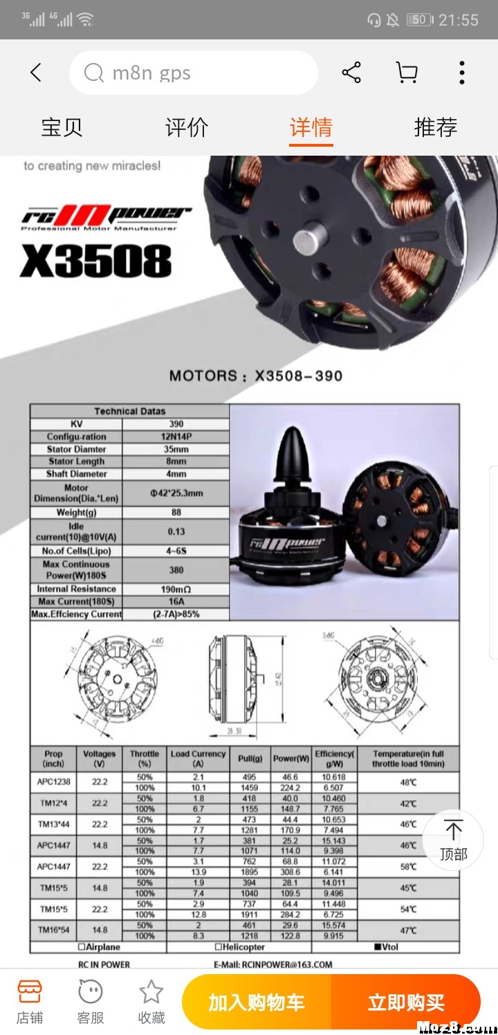

电机和电调问题 电调,电机 作者:我的心声 1845 这个电机我用APC1447桨是不是只要配10A电调?

为啥,最大电流才7.7A啊
发表于 2019-12-14 21:04:08 | 显示全部楼层
你用10A电调都相当于满负荷运转,起码15A,在加上电调虚表一点,相当于20A,在加上万一炸鸡或者堵转电机,需要10A备用,建议30A比较完美,40A的支持6S!

不用6s  30A足够了
