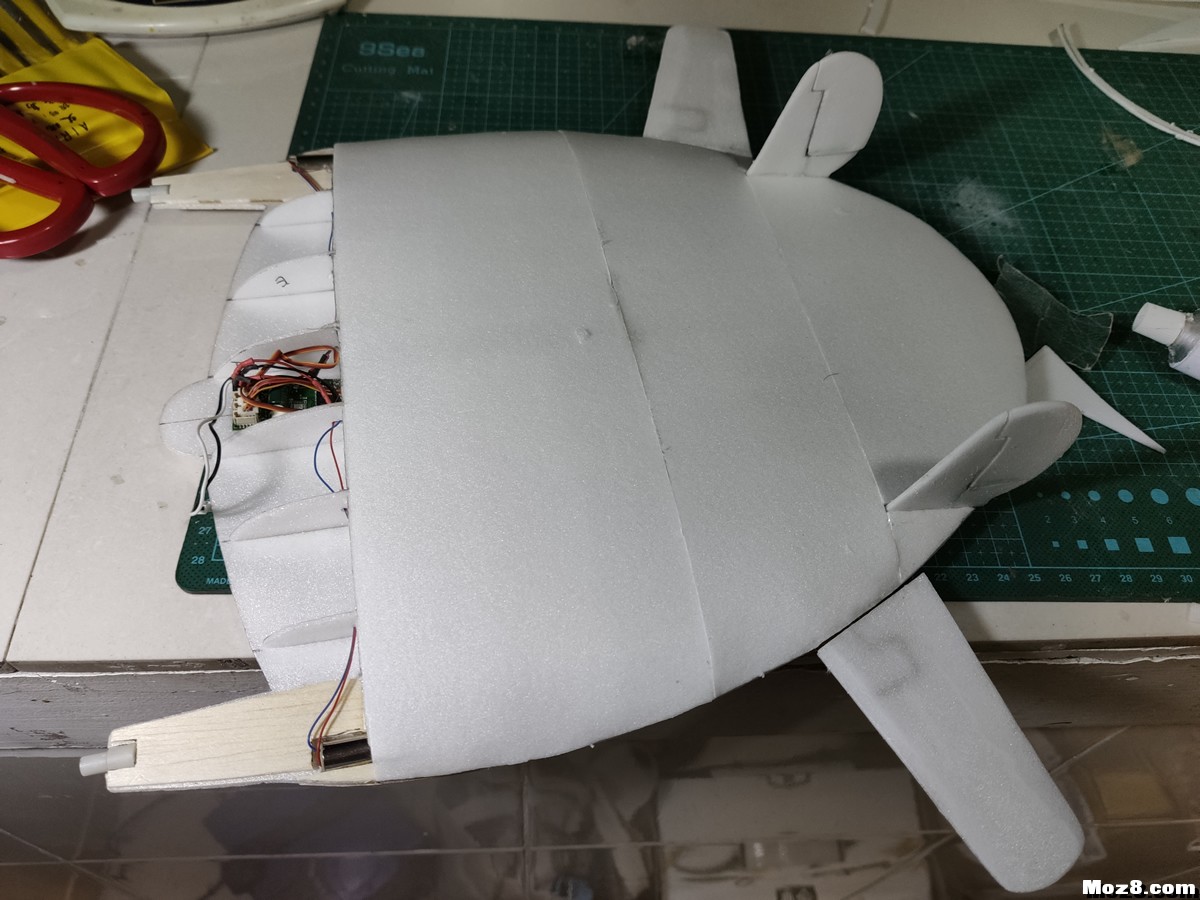

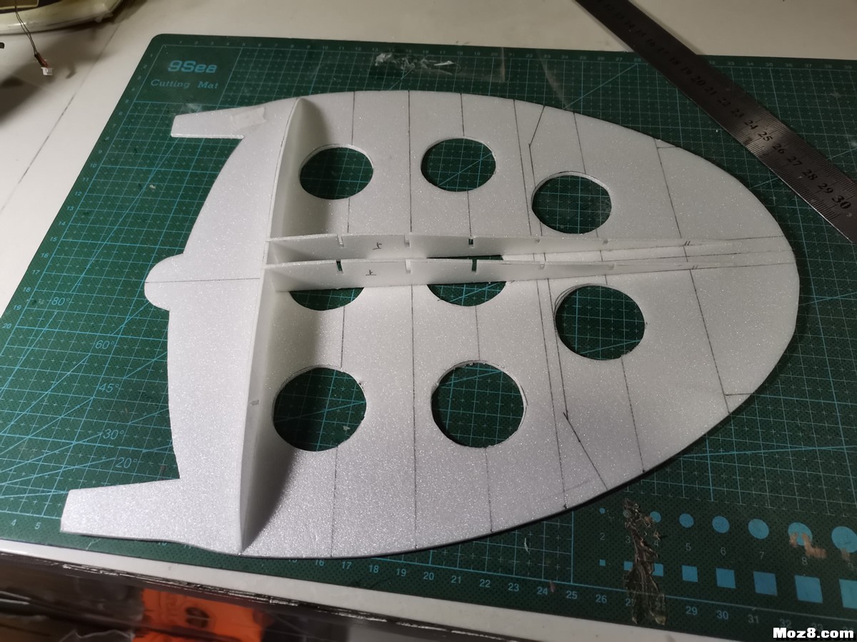

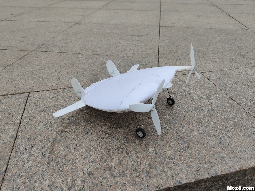

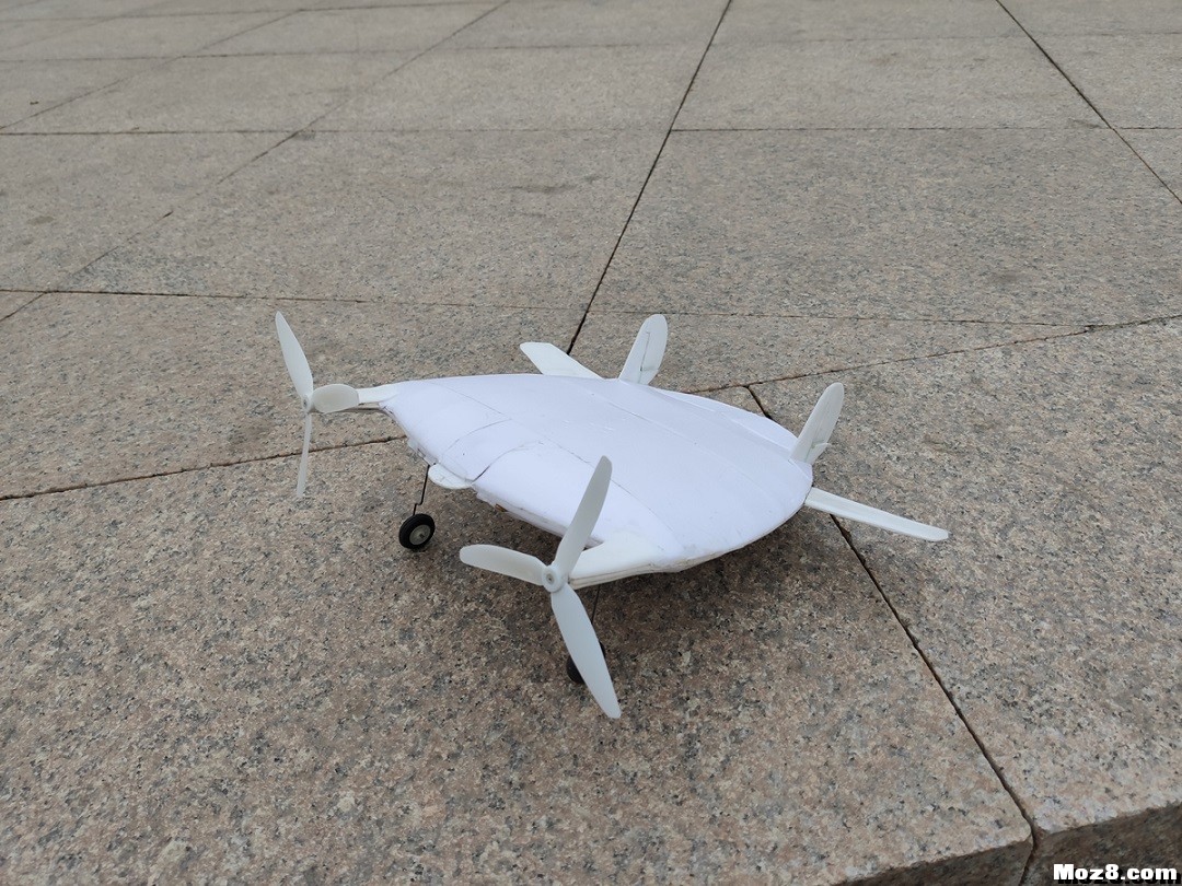

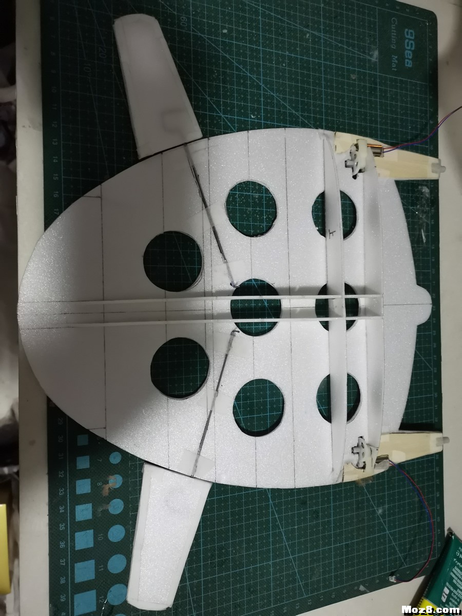

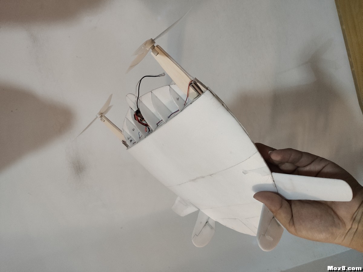

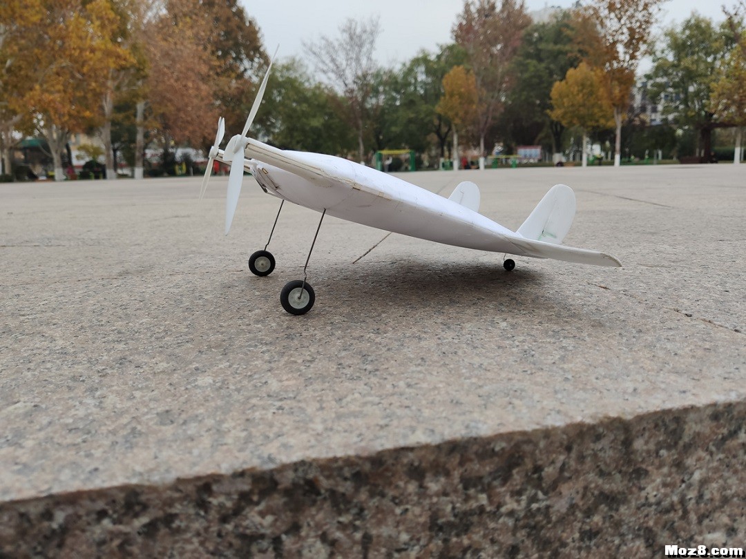

长短轴大约220~300mm
起飞重量:65~70克
动力:2x8520加长轴减速组,5030三叶桨
材质:珍珠板+D板
试飞感受:非常不稳,容易肚皮朝天,没飞控真的很难,做大了应该好得多
直接上图,最后的留影

机身的翼型不对
 楼主| 发表于 2019-12-6 14:20:35 | 显示全部楼层
tam1974 发表于 2019-12-6 12:20
机身的翼型不对
确实不怎么对,毕竟是落灰大半年又复工的,有遗漏和错误了
所以它进了垃圾桶【爱因制造】自制V173飞行薄饼(试飞失败已入垃圾桶) 飞控 作者:xbnlkdbxl 9923
