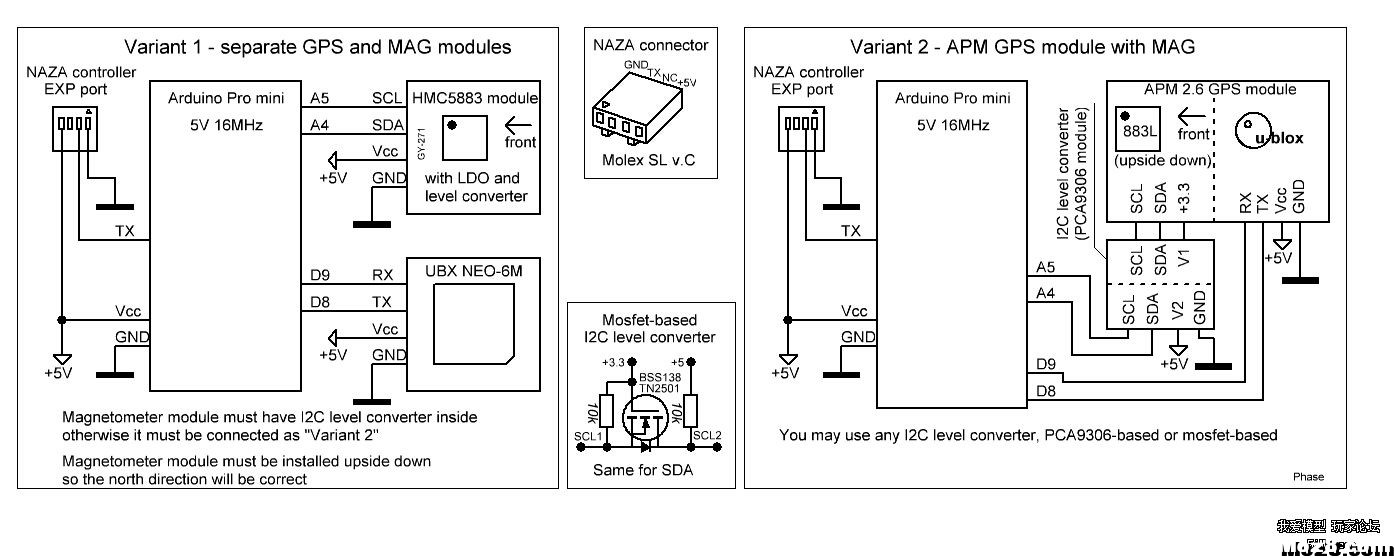

apm的GPS能不能改装给NAZA使用
发表于 2019-11-25 00:01:56 | 显示全部楼层 |阅读模式
OSD可以改,GPS有改的吗
发表于 2019-11-25 08:56:50 | 显示全部楼层
有转接板
发表于 2019-11-25 09:38:48 | 显示全部楼层
加装一块转接板
apm的GPS能不能改装给NAZA使用 APM,GPS,为什么叫apm线,apm什么意思,什么是apm线 作者:泡泡 6124
apm的GPS能不能改装给NAZA使用 APM,GPS,为什么叫apm线,apm什么意思,什么是apm线 作者:泡泡 4105
apm的GPS能不能改装给NAZA使用 APM,GPS,为什么叫apm线,apm什么意思,什么是apm线 作者:泡泡 8912
 楼主| 发表于 2019-11-25 10:04:24 | 显示全部楼层
麻烦给了链接,谢谢
 楼主| 发表于 2019-11-25 10:37:21 | 显示全部楼层
泡泡 发表于 2019-11-25 09:38
加装一块转接板
泡泡老师来了啊!有没有出实物教程或者成功案例,论坛里没找到哦
我已经试过可以让NAZA-V2找到卫星,只是没装机试飞过。 单片机要烧固件的,  详情 回复 发表于 2019-11-25 11:08
发表于 2019-11-25 11:08:14 | 显示全部楼层
单片机要烧固件的,
apm的GPS能不能改装给NAZA使用 APM,GPS,为什么叫apm线,apm什么意思,什么是apm线 作者:泡泡 8543 NazaGpsAdapter_20150611.zip (13.36 KB, 下载次数: 28)
 楼主| 发表于 2019-11-25 11:53:05 | 显示全部楼层
单片机要烧固件的,
好的,谢谢。还有个问题,就是您帖子里那个APM不掉高固件有没有测试,我这APM2.8掉高很厉害
低成本自制NAZA lite V2用GPS arduino解码DJI协议 http://www.moz8.com/forum.php?mod=viewthread&tid=94723&fromuid=4925 (出处: 模友之吧)  详情 回复 发表于 2019-11-25 12:20
没有去测,我气压计定高一点不掉,气压计压海绵了没?  详情 回复 发表于 2019-11-25 12:09
发表于 2019-11-25 12:09:30 | 显示全部楼层
dmg139 发表于 2019-11-25 11:53
好的,谢谢。还有个问题,就是您帖子里那个APM不掉高固件有没有测试,我这APM2.8掉高很厉害 ...
发表于 2019-11-25 12:20:55 | 显示全部楼层
(出处: 模友之吧)
