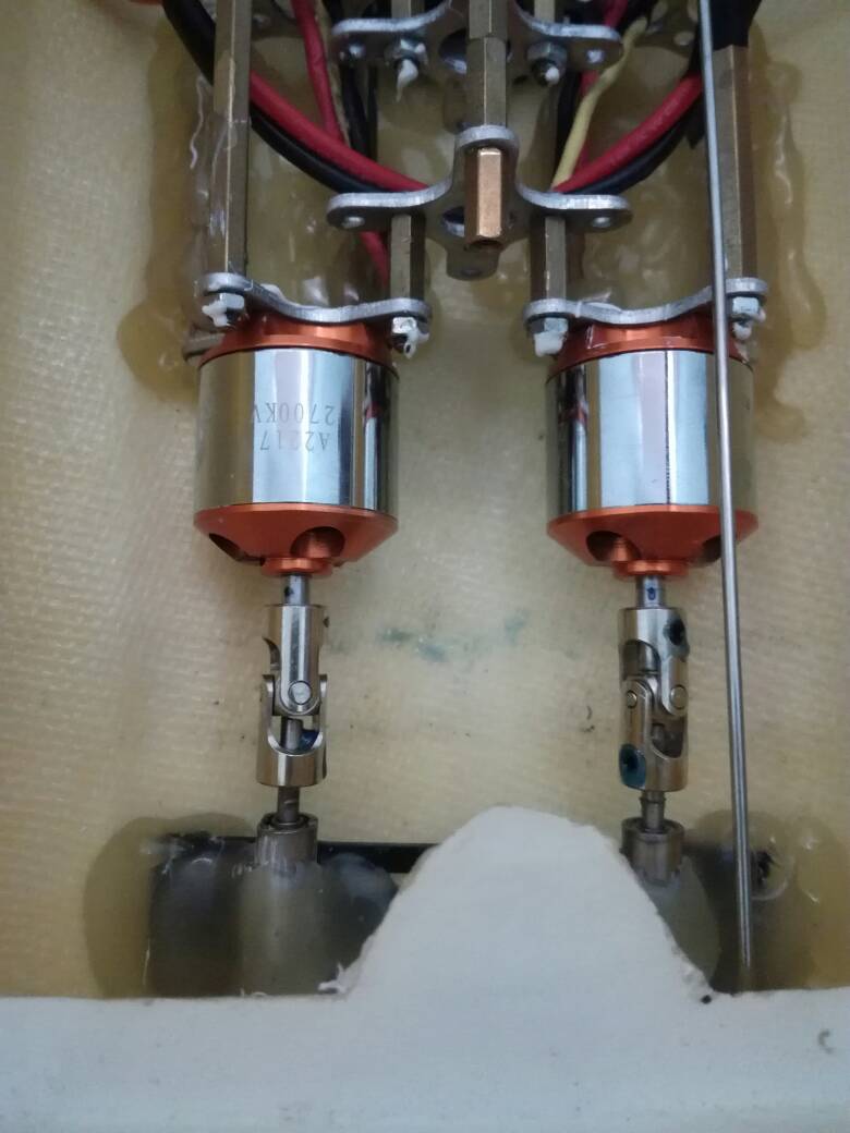

求救大神。我的船像打滑一样。螺旋桨已经全部浸泡在水下起码2cm了。

 楼主| 发表于 2019-11-13 12:55:58 | 显示全部楼层
感觉马达在空转的感觉,动力是有,螺旋桨浸水也够,感觉像水的密度很小的感觉
 楼主| 发表于 2019-11-13 12:57:13 | 显示全部楼层
油门1/3前都正常,再拉上去就觉得电机在空转,船是快了,但是觉得应该更快的,但是没有,就像吃水不够的感觉
 楼主| 发表于 2019-11-13 12:58:59 | 显示全部楼层
但是静止的时候螺旋桨已经在水下2-3cm了,如果跑起来,船头往上抬,船尾螺旋桨应该更加压得更低。想不明白呀,求大神回复

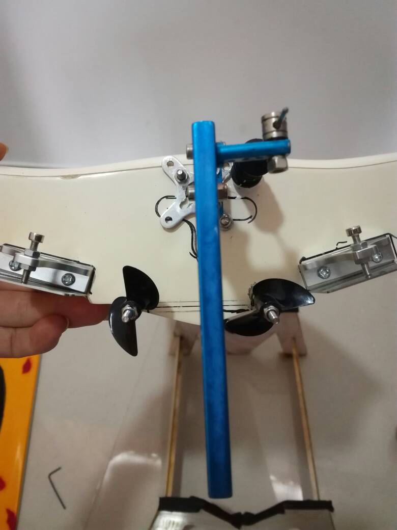

发表于 2019-11-13 14:37:31 | 显示全部楼层
换大一点儿的
发表于 2019-11-13 14:45:55 | 显示全部楼层
桨轴加长,水平线要低于船底,桨还可以加大一点,你这样弄桨告诉转起来空泡太多没推力求救大神。我的船像打滑一样。螺旋桨已经全部浸泡在水下起码2cm了。 螺旋桨,求救,大神,我的,打滑 作者:cheyming 4286
 楼主| 发表于 2019-11-13 15:14:24 | 显示全部楼层
cheyming 发表于 2019-11-13 14:45 求救大神。我的船像打滑一样。螺旋桨已经全部浸泡在水下起码2cm了。 螺旋桨,求救,大神,我的,打滑 作者:15220500072 398
桨轴加长,水平线要低于船底,桨还可以加大一点,你这样弄桨告诉转起来空泡太多没推力 ...
没有空泡,如果计算启动后抬头的话,那桨估计也在水平面以下7-8cm.也只能试着换大一点桨叶试试。

发表于 2019-11-13 17:27:20 | 显示全部楼层
换桨型,动力太大空泡效应了

发表于 2019-11-23 13:32:45 | 显示全部楼层
输出轴太短了

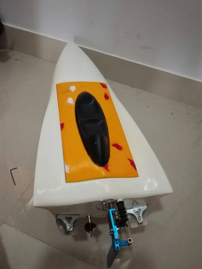

发表于 2019-11-27 17:49:36 | 显示全部楼层
奖离船太近了,静态的时候奖在水下,动态时可能就不在水下了
发表于 2019-12-6 20:29:10 | 显示全部楼层
电机kv值小了?
发表于 2019-12-7 00:09:52 | 显示全部楼层
桨轴太短,轴角太向下,跑快后船尾被抬起浮游状态下影响到没有足够的水补充,造成空泡效率下降很多,先增长轴再加大桨,状态改善明显。
