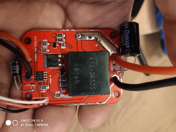

萝莉pn电调,效果不满意,推775mos热,准备放弃252封装
发表于 2019-9-28 09:23:00 | 显示全部楼层 |阅读模式
萝莉pn电调,效果不满意,推775mos热,准备放弃252封装 电调,电调mos管并联 作者:jpsqfnpp 3724
萝莉pn电调,效果不满意,推775mos热,准备放弃252封装 电调,电调mos管并联 作者:jpsqfnpp 2468
发表于 2019-9-28 13:04:44 | 显示全部楼层
不一定是MOS管问题,可能是MOS驱动电压不够导致没有完全导通
发表于 2019-9-28 15:12:30 | 显示全部楼层
发热应该正常。不是异常发热就行吧?再说可以加散热片。商品的不都有散热片吗
发表于 2019-9-28 23:14:42 | 显示全部楼层
用TO封装装散热片
发表于 2020-2-1 14:24:07 | 显示全部楼层
短路了吗
发表于 2020-10-30 08:56:57 | 显示全部楼层
哎能说下具体的吗?电压,是多少的,
