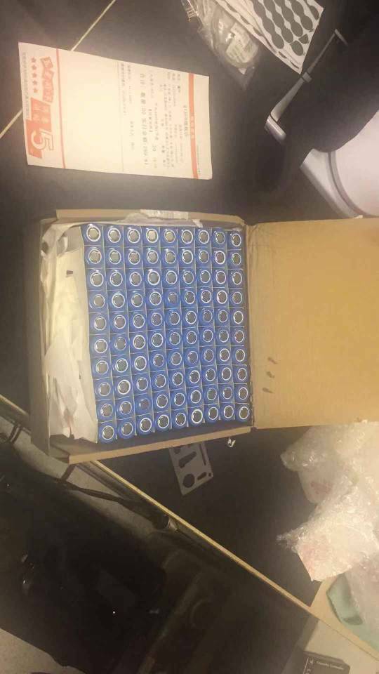

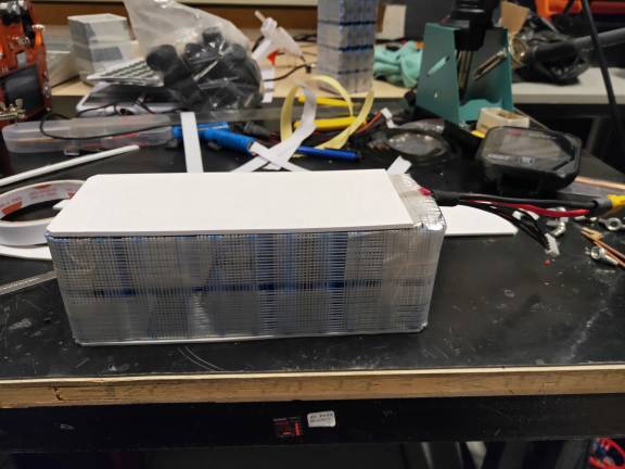

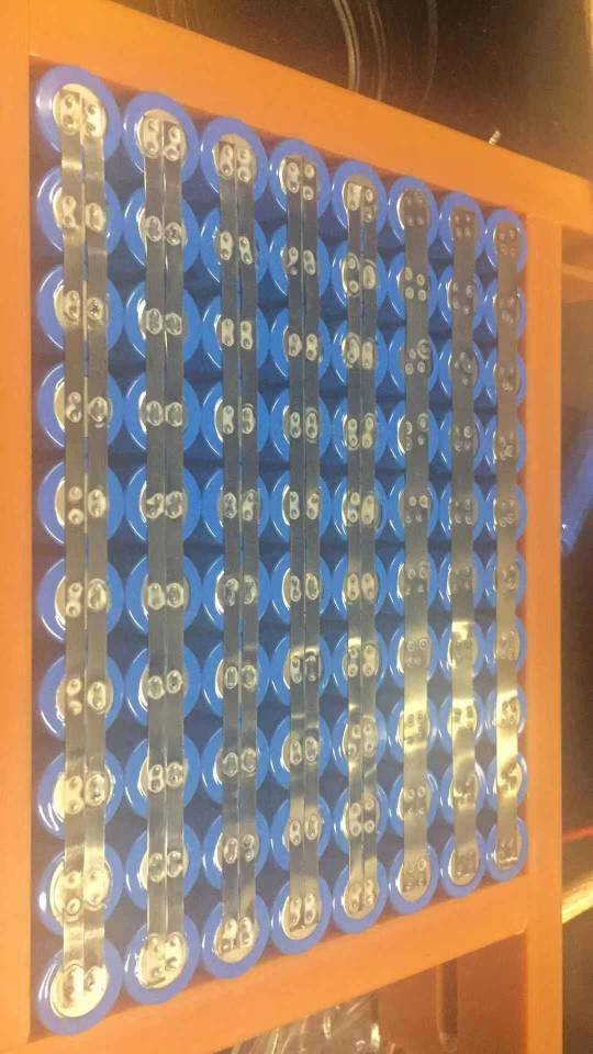

某宝的18650电池组真的不放心,以前买过连标的一半的容量都不到太坑了,一狠心自己做8650电池组 电池,8650是什么意思,a8 8650,蓄电池模拟器,超级电容电池 作者:18219349966 1371 4S 13000毫安,两组大概算了一下差不多够飞40多个起落。

发表于 2019-8-29 18:10:36 | 显示全部楼层
你这电池不得2000克一块啊
 楼主| 发表于 2019-8-29 20:18:53 | 显示全部楼层
唐山蜗牛 发表于 2019-8-29 18:10 8650电池组 电池,8650是什么意思,a8 8650,蓄电池模拟器,超级电容电池 作者:18219349966 6206
你这电池不得2000克一块啊

发表于 2019-8-30 00:25:58 | 显示全部楼层
你点焊机多少瓦的啊
发表于 2019-8-30 06:42:51 | 显示全部楼层
牛逼了我的哥
 楼主| 发表于 2019-8-30 07:17:04 | 显示全部楼层
EFcbamking 发表于 2019-8-30 00:25 8650电池组 电池,8650是什么意思,a8 8650,蓄电池模拟器,超级电容电池 作者:18219349966 8911
你点焊机多少瓦的啊
小焊机,最高才到1500瓦,最大80A 电流,自己用完全够用了

发表于 2019-8-30 13:11:57 | 显示全部楼层
4s15000,能做到850g
