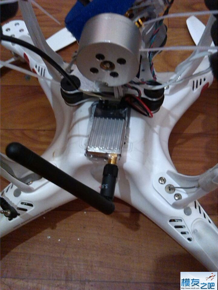

精灵设备到了图传  云台  动力 混合供电测试 电池,云台,图传 作者:乱心术_﹌ 7747 图传与云台电源焊接到一起共同通过电池平衡头供电, 精灵设备到了图传  云台  动力 混合供电测试 电池,云台,图传 作者:乱心术_﹌ 4328 精灵设备到了图传  云台  动力 混合供电测试 电池,云台,图传 作者:乱心术_﹌ 9523 先地面测试没问题, 精灵设备到了图传  云台  动力 混合供电测试 电池,云台,图传 作者:乱心术_﹌ 6474 上天测试,总重1100G,2700MAH电池8分钟报警。

5.8G图传  没多明显的干扰
这样装,跟GPS的天线距离也有10CM了
